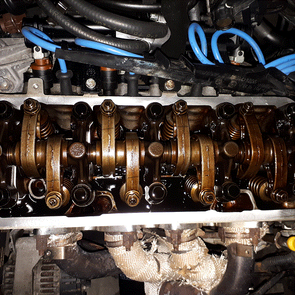

en repère C, tu as une tache de couleur normalement.
Beige ou blanc selon si Z ou 2.
Le 7 c'est pour un AAC de moteur 1.1...donc ça serait pas bien vif :cagoule:
Ok je ré enleverai le cache culbu.

attention les taches de couleur avec l'huile devienne souvent marron quand même
perso j'ai l'impression aussi que c'est un Z

Ref culasse tu5jp 306 1.6 phase 2 90cv, 9624920710
Repere T aac 90cv petits paliers, culbus rouleaux
Repere 6 ou 9 aac 90cv petits paliers, culbus patins

Cache culbu enlevé, je n'ai pas pu controler le palier car il fallait déculasser, je ne peux enlever la rampe de culbus seule.
Culbuterus.gif [ 161.97 Kio | Vu 1707 fois ]

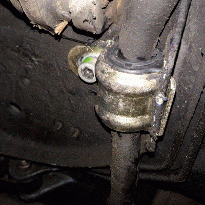

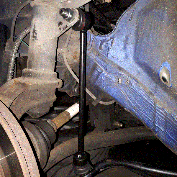

Les avancements du week pour pas se laisser abattre.
Palier de barre stab.gif [ 142.74 Kio | Vu 1685 fois ]
Bielette barre stab.gif [ 170.14 Kio | Vu 1685 fois ]

Bien l'entretien, hesites pas a tartiner les filetages des bielettes de graisse cuivre
Merci.
Yes ça marche ;)

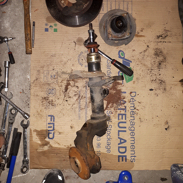

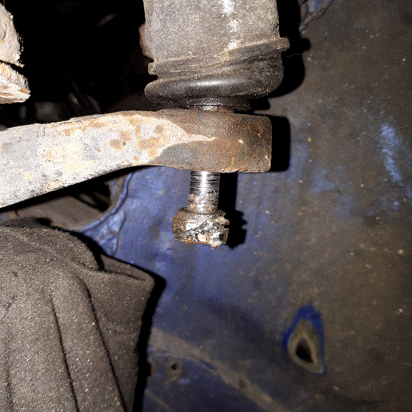

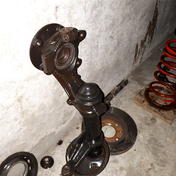

J'ai déposé les amortisseurs non sans mal afin de changer les roulements, les butées et les supports élastiques résultat => rotules de direction mortes, roulement de roue droit mort... Plus grosse galère (voire photo :D )

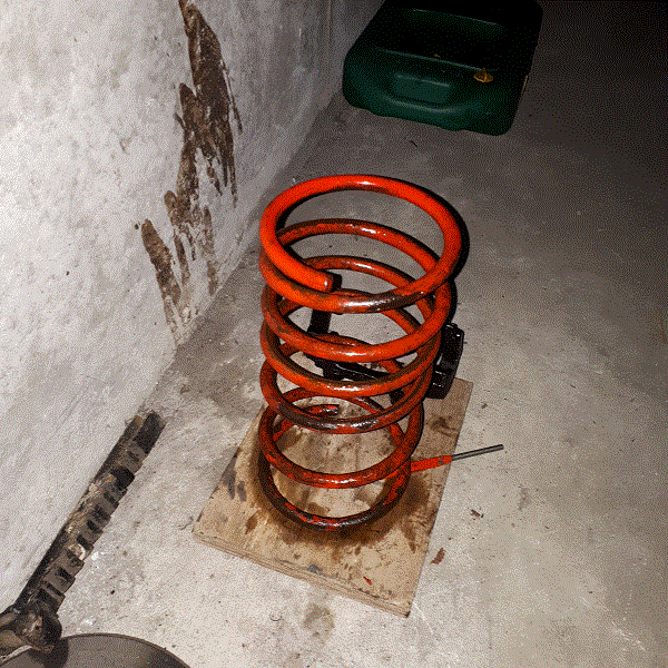

Commencement de la remise en état des ressorts ainsi que des jambes de forces.

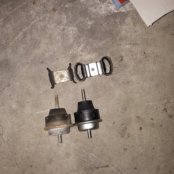

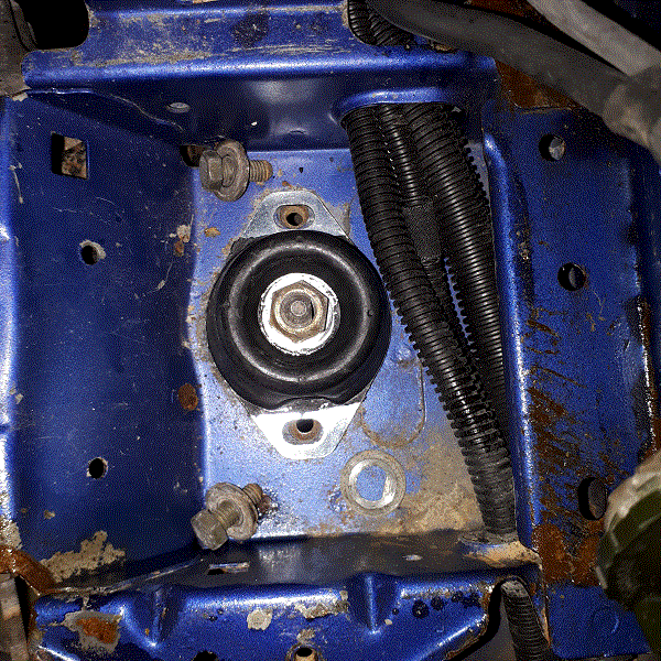

Changement du support moteur coté distribution.
La galère 1.gif [ 144.15 Kio | Vu 1669 fois ]
C'est beau mdr.gif [ 166.15 Kio | Vu 1669 fois ]
C'est mieux.gif [ 149.16 Kio | Vu 1669 fois ]
En court.gif [ 157.93 Kio | Vu 1669 fois ]
Support distribution.gif [ 142.12 Kio | Vu 1669 fois ]

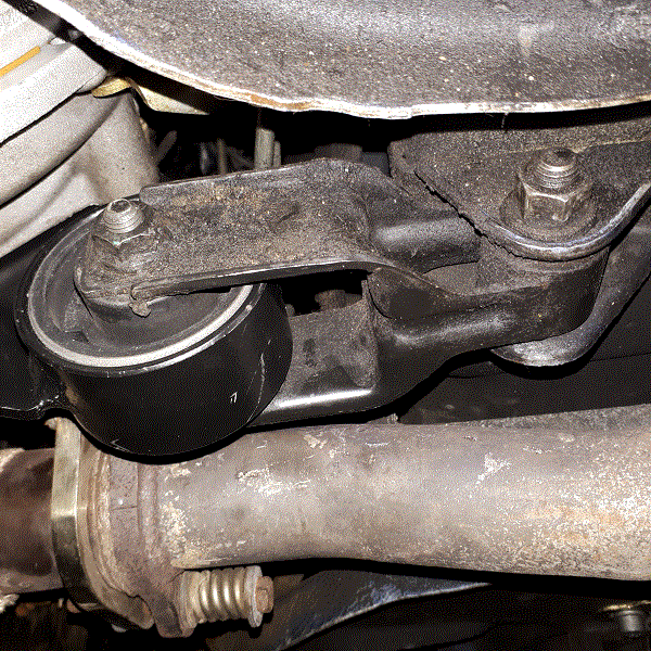

Je n'ai pas prit en photo la 2e rotule de direction que j'ai du avoir à la disqueuse la pute :clo:

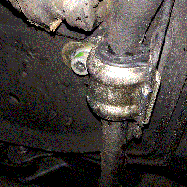

Support de boite.gif [ 185.54 Kio | Vu 1669 fois ]

J'ai pus faire un court essai et effectivement rien que le changement de l'ani basculement avait changé le comportement, avec celui de la boite ça a changé le guidage des rapports, je n'ai pas pu essayer avec le dernier cause démontage du train avant mais c'est certains que ça fait plaiz.

Ça avance bien ^^ Pas trop galère à changer l'anti couple ? Tu es resté d'origine sur les supports ou t'as pris du plus dur ?
