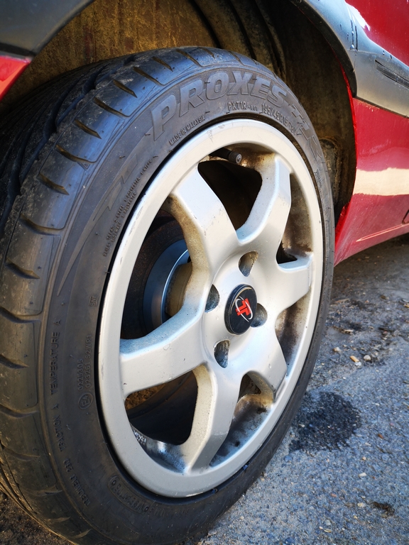

c'est marrant ta trace de frottement a l'intérieur de l'aile.
Je l'ai aussi des deux coté
c'est lorsque tu braque a fond, perso ca me le fait surtout sur circuit
je pense pour ma part que c'etait mon gros rabaissement a -50/60mm ^^
car la roue droite la trace de frottement est en face !

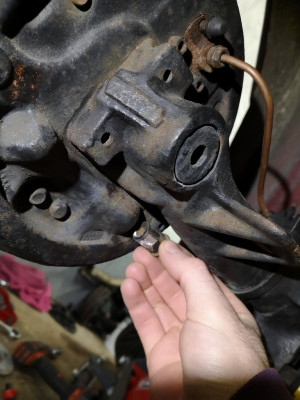

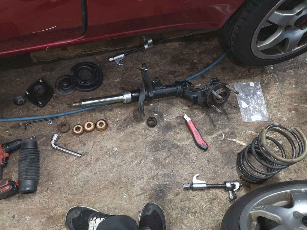

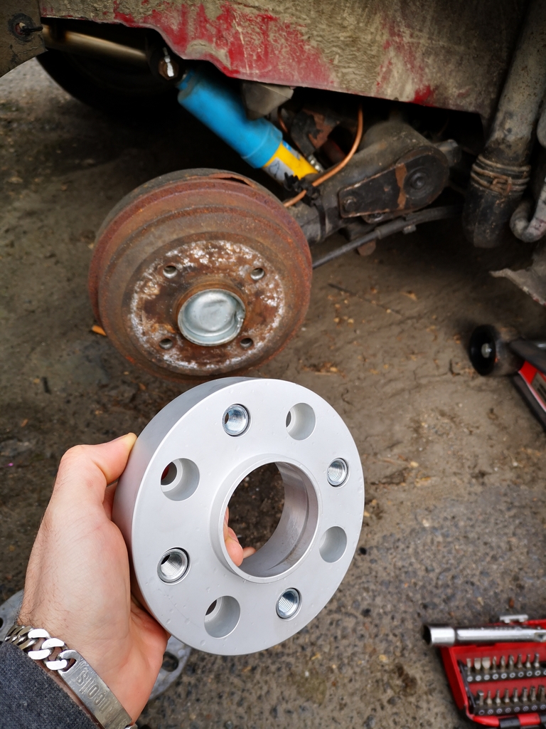

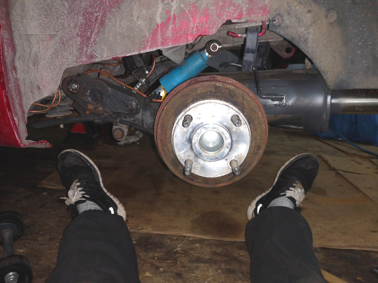

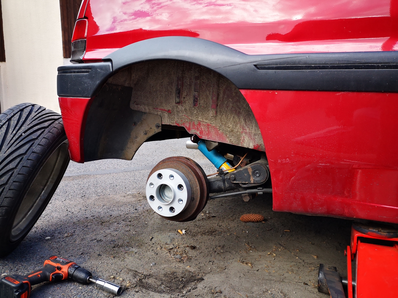

Suite xsi,
IMG_20181217_213701_1_BURST001_COVER.jpg [ 359.76 Kio | Vu 1783 fois ]
IMG_20181217_213721.jpg [ 714.64 Kio | Vu 1783 fois ]

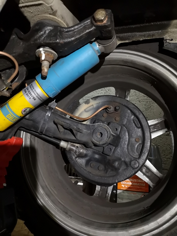

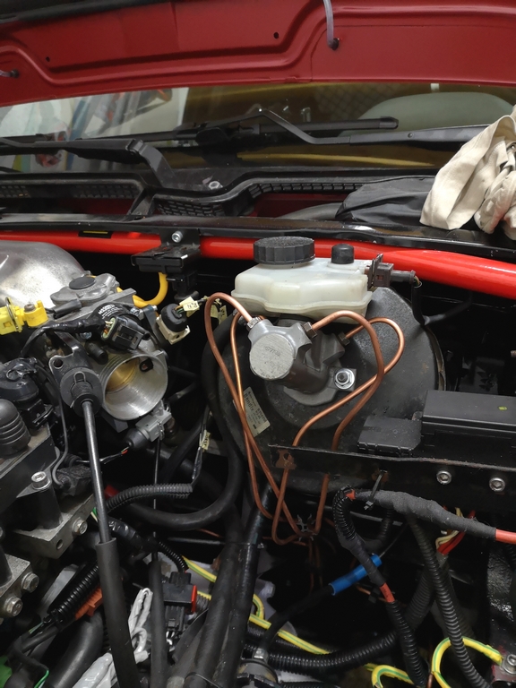

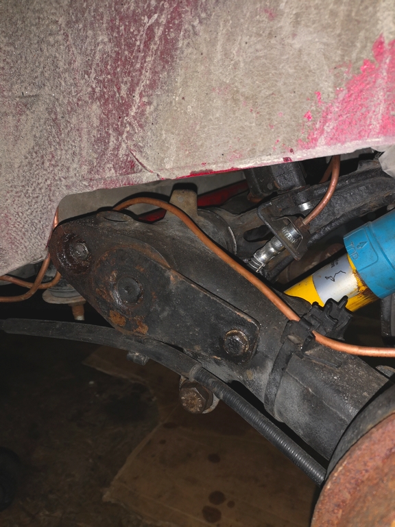

> les durites ,c'est fini +1
IMG_20181217_232050.jpg [ 360.05 Kio | Vu 1783 fois ]
IMG_20181217_232059.jpg [ 330.58 Kio | Vu 1783 fois ]

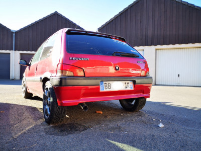

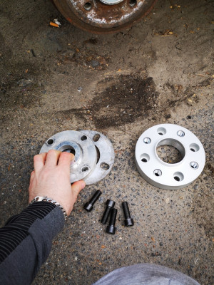

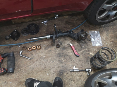

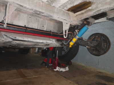

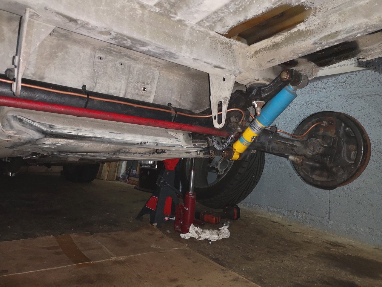

> c'etait bien des - 50/60mm mes ressort vert, avec les eibach sa a remonter je dirai de 2cm,
donc c'est du -30mm.
Par contre je croit que j'ai quasi plus d'amortissement avec mes butée
élastique rajouter :blague:
les B6 sont vraiment pas adapter au rabaissement, je vais devoir me mettre en quête
de B8 court spéciale rabaissement pour conserver un amortissement,
A voir quand même se que cela donne actuellement sur route avant de passer a autre chose,

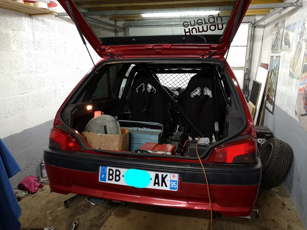

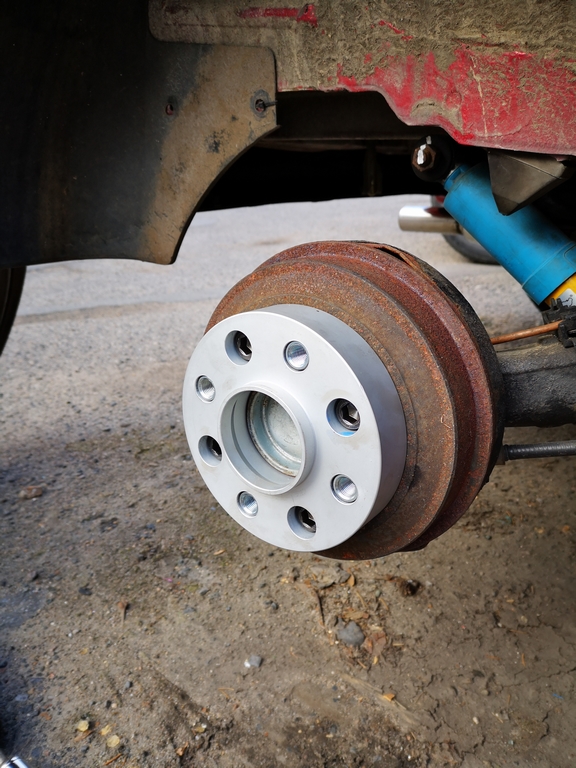

IMG_20181217_233520.jpg [ 311.05 Kio | Vu 1783 fois ]

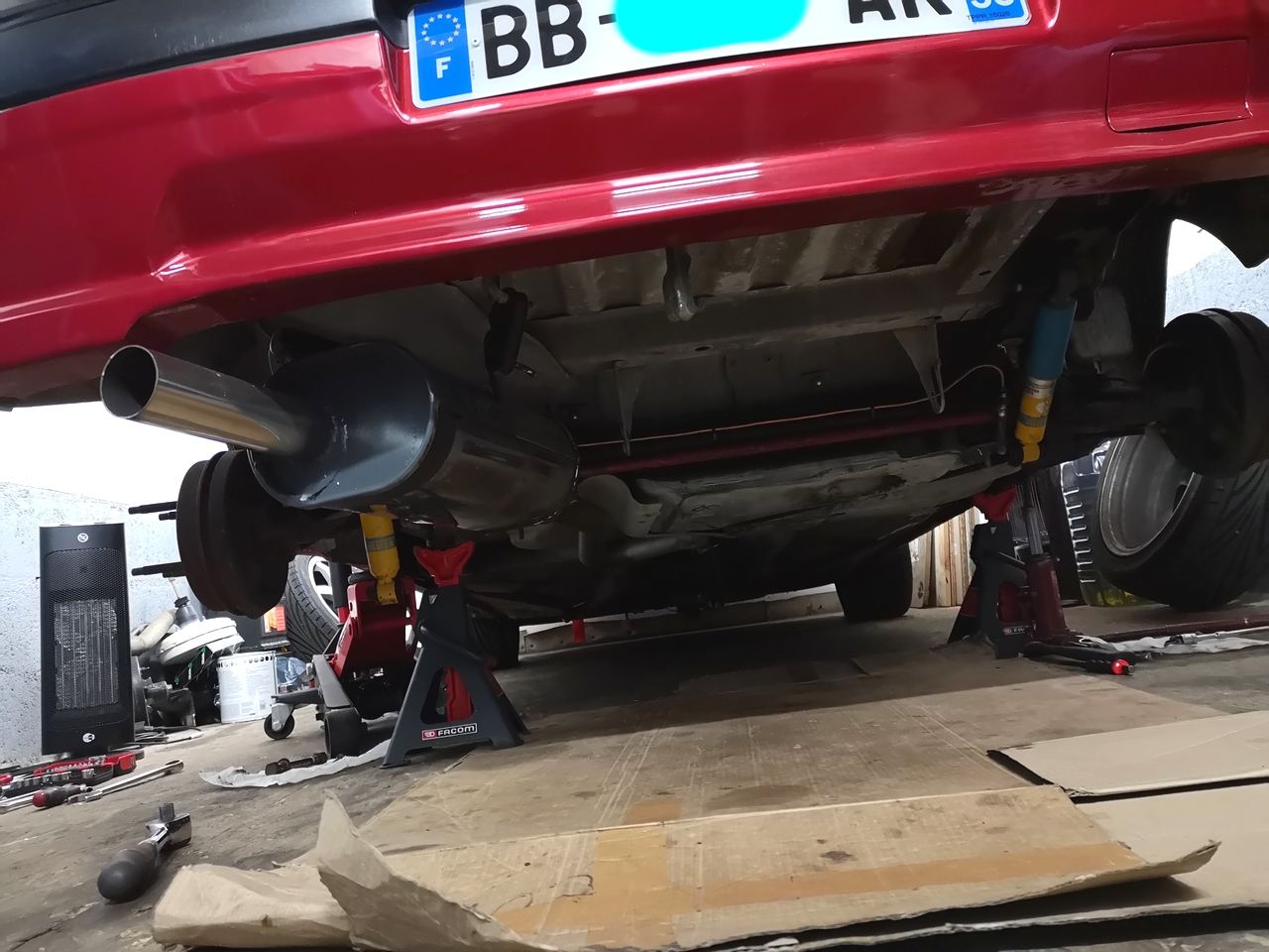

> l’arrière trop bas maintenant mode kéké, de-crantage et re-crantage jeudi ou vendredi max
legerement, 2cm quoi 3 max. ;)

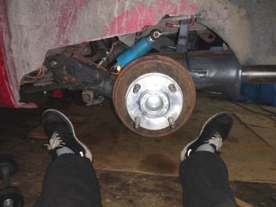

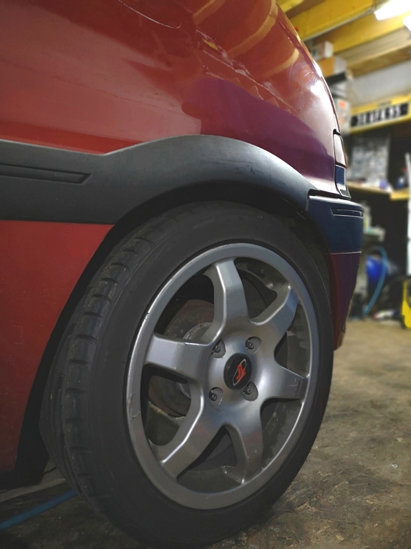

IMG_20181217_233548.jpg [ 279.15 Kio | Vu 1783 fois ]
ptite foto de l’intérieure :loving:
IMG_20181217_233634.jpg [ 313.95 Kio | Vu 1783 fois ]
 Sujet du message: Re: PF47 8sNRV ~ decrantage train arr,entretoise frein a mai
MessagePosté: Mercredi 19 Décembre 2018 10:21
Degages tes butees d'origine, les bilstein sont tres bien pour -30
MessagePosté: Mercredi 19 Décembre 2018 12:47
qu'est se qui taperai alors sur les plaques d’égouts ? j'ai pas réussi a vraiment identifier
le problème , ? :bvoyons:
Sa tape comme un suspension en buter,
> sa touche pas l'aile
> ni l’intérieure
> j'ai pas remarquer de probleme triangle ou cardan
pour moi j'arrivai a fond de buter,lorsque sa tapai c'etait assez violent,genre metal contre metal
> met jambe de force sont correctement assembler
> au demontage j'ai pas trouver de trace de friction/cognement.
quesque tu en pense toi ?

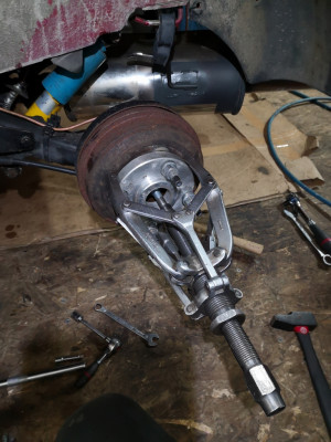

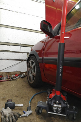

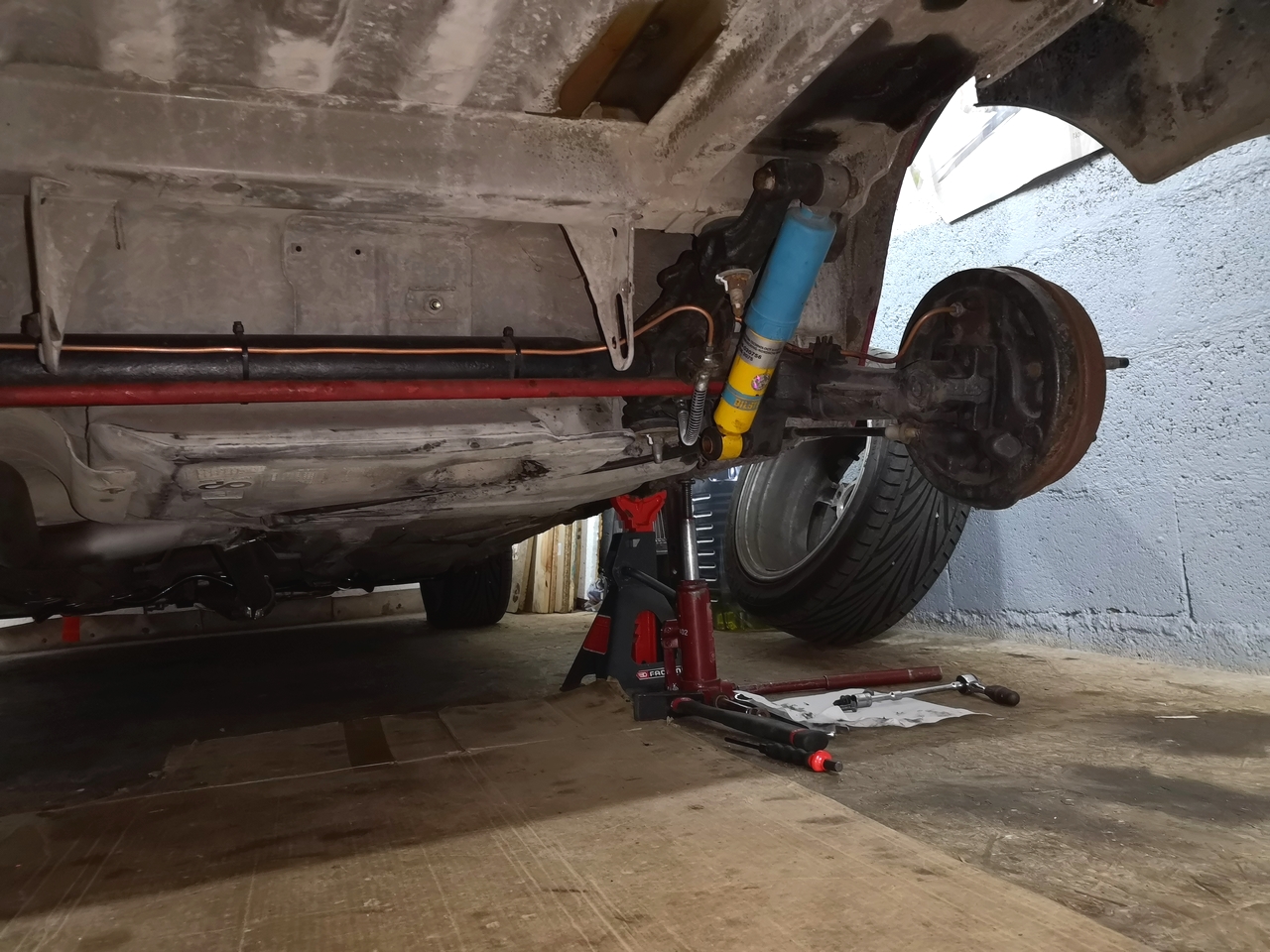

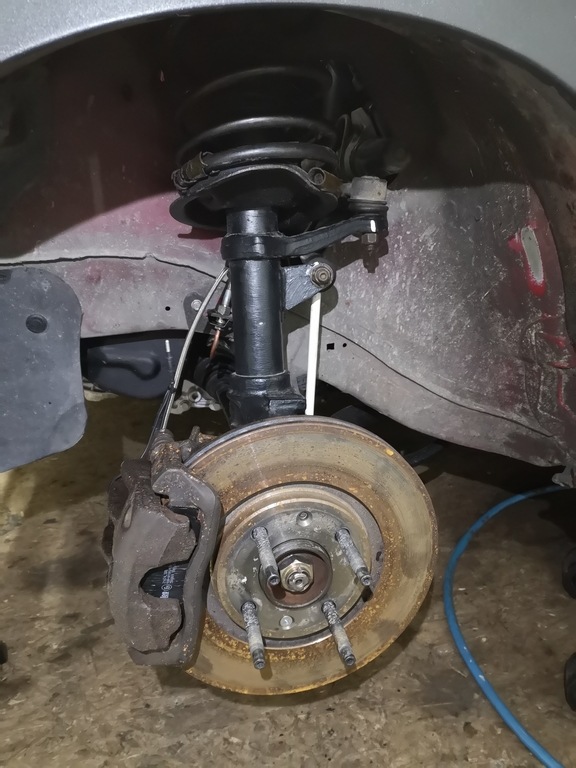

Suite xsi,

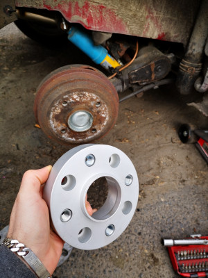

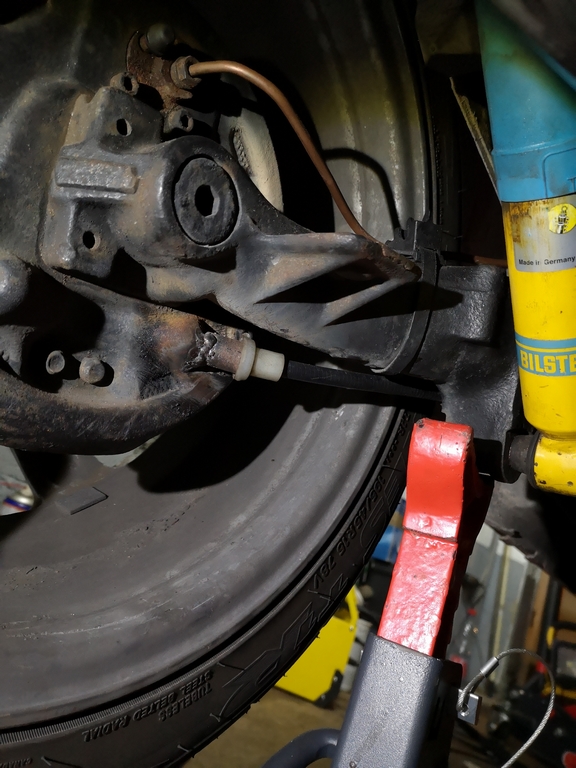

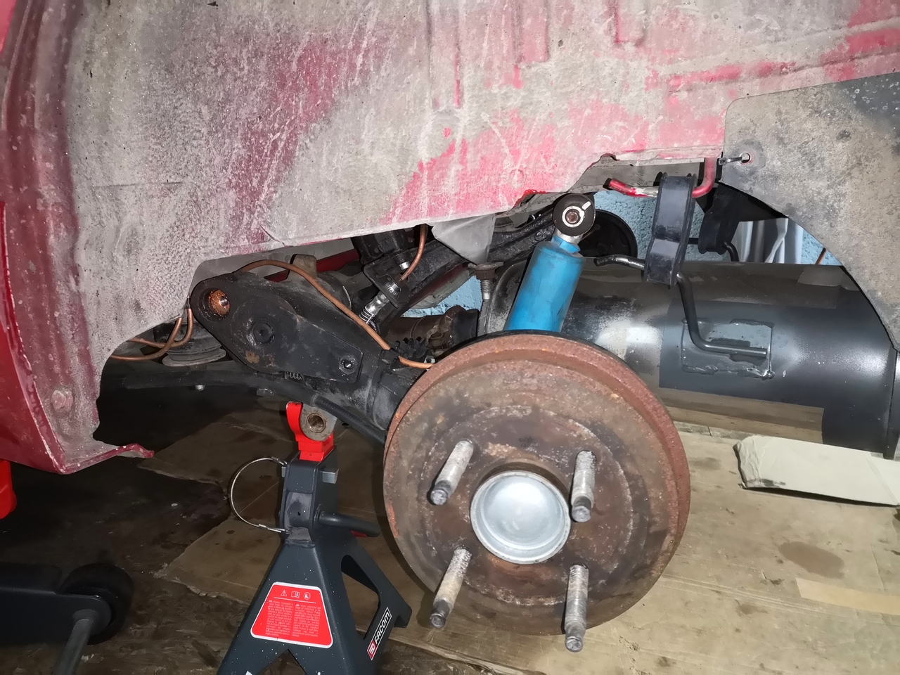

decrantage plus tôt que prévu
entretoise flasque,pour les câbles de frein a main
GO
IMG_20181218_232046.jpg [ 881.5 Kio | Vu 1767 fois ]
IMG_20181218_232056.jpg [ 747.18 Kio | Vu 1767 fois ]
IMG_20181218_232114.jpg [ 834.92 Kio | Vu 1767 fois ]
IMG_20181218_232119.jpg [ 821.45 Kio | Vu 1767 fois ]
IMG_20181218_232131.jpg [ 906.26 Kio | Vu 1767 fois ]
IMG_20181218_232150.jpg [ 396.66 Kio | Vu 1767 fois ]

Coupes tes butees en 2 au cutter, c deja une piste de moins. Elles servent a rien a part gener la compression.
 Sujet du message: Re: PF47 8sNRV~entretoise fr1 a main&new support intermediai
MessagePosté: Jeudi 20 Décembre 2018 13:28
Coupes tes butees en 2 au cutter, c deja une piste de moins. Elles servent a rien a part gêner la compression.
oui,ya trop la,sa va pas :?
et comme tu me dis et je te rejoit car j'ai verifier, ya les buté interne
se qui explique tout,pourquoi ya pas de buté avec neuf ,
bien ont doit pas en mettre alors,sinon comme tu le dis sa gene/voire bloc l'amortissement rabaisser en - 30 et plus.
Par contre j'ai un doute, un pote de passage a la vue de mon rabaissement
me confirme : je suis toujours a -45,que se sont des eibach-45mm :bvoyons:
Mes ressort vert devait etre des -60alors ?
les -60mm existe pas en H&R ,que en TA technix, l'encien vendeur lbc ma menti ???
j'ai pus constater dans les precedent post que mes vert sont quasi idem que les eibach mais plus souple.
Bref, je vais pas me prendre la tete, façon la c'est tres bien comme sa avec les eibach,
meme si c'est du -45mm sa me va.
je vais quand meme faire un test route comme sa voire,pour constater se qui se passe comme sa
que j'aille pas fait sa pour rien non plus ensuite redemontage :bourrer: monster power

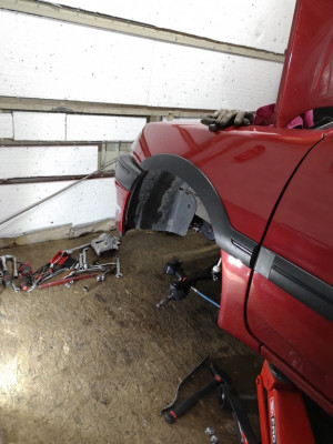

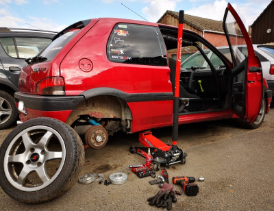

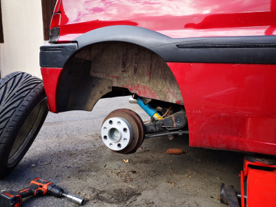

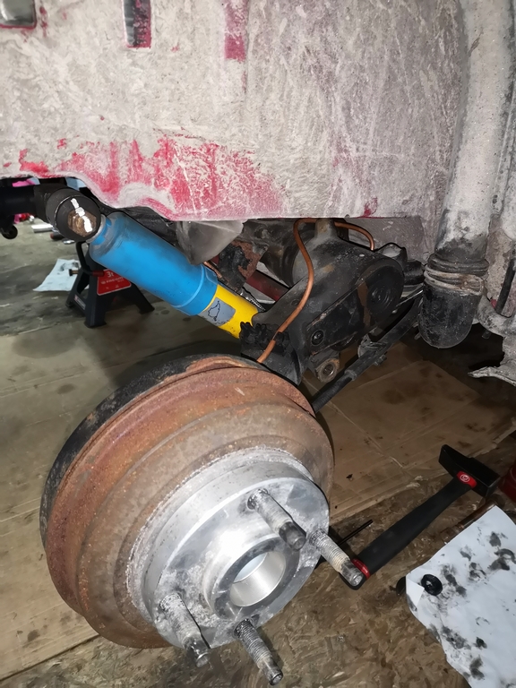

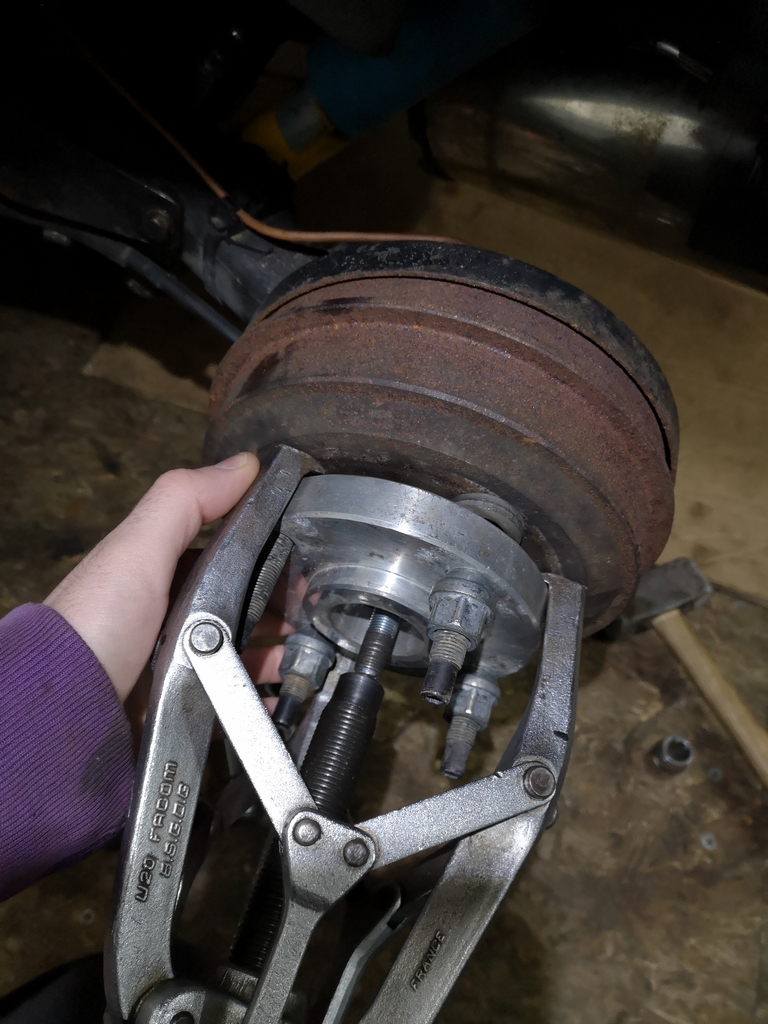

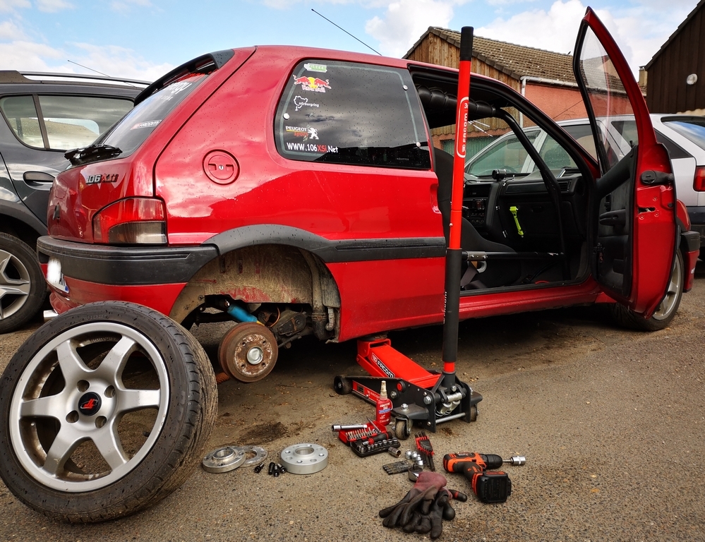

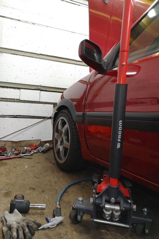

decrantage fini, j'ai du recommencer 3 fois sur chaque roue,
j'ai remonter de 1.5cm mesurer,légèrement donc, 1cran au dessus c’était trop (2.5cm de plus)
je passe au remontage de l'inter vers le haut qui traine vers le sol et aux
entretoise de frein a main sur les flasques
et les purges complète avec un pote se soir

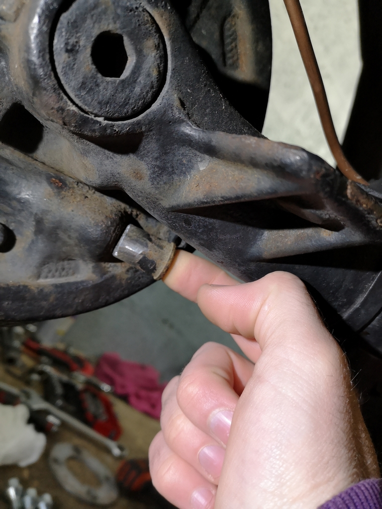

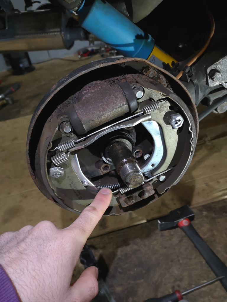

IMG_20181220_004037.jpg [ 945.31 Kio | Vu 1753 fois ]
IMG_20181220_004716.jpg [ 388.73 Kio | Vu 1753 fois ]
IMG_20181220_004737.jpg [ 874.86 Kio | Vu 1753 fois ]
IMG_20181220_004744.jpg [ 917.05 Kio | Vu 1753 fois ]

Je connais pas ta technique de crantage decrantage mais tu peux être bcp plus précis que 2,5cms... plutôt à 3mm pret.
Caisse sur chandelles tu positionnes (avec le crick) ta roue pendante pour avoir ta hauteur voulue sur roue puis tu enfiles ta barres avec la bonne combinaison j’ai toujours fait de la sorte, tu règles comme ça te chante

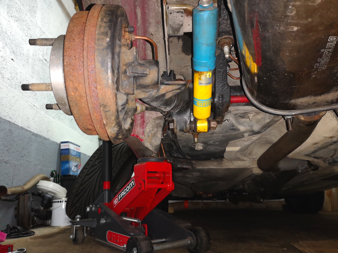

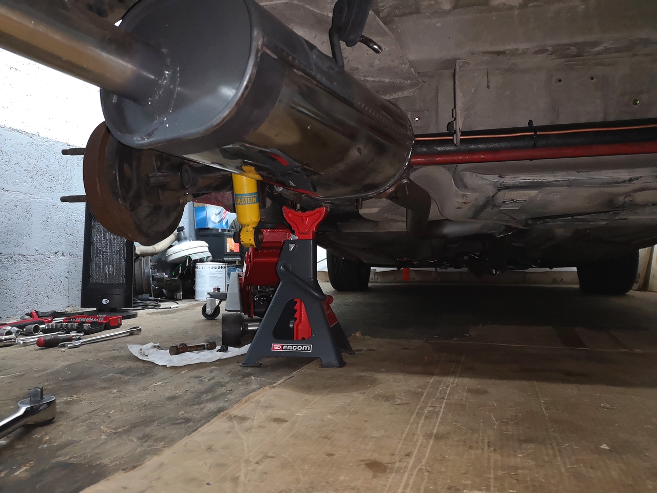

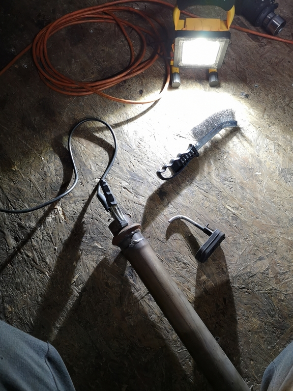

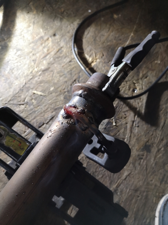

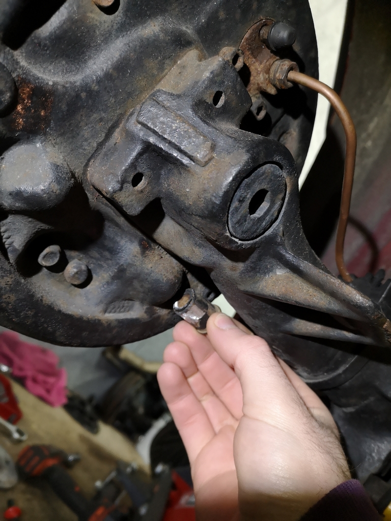

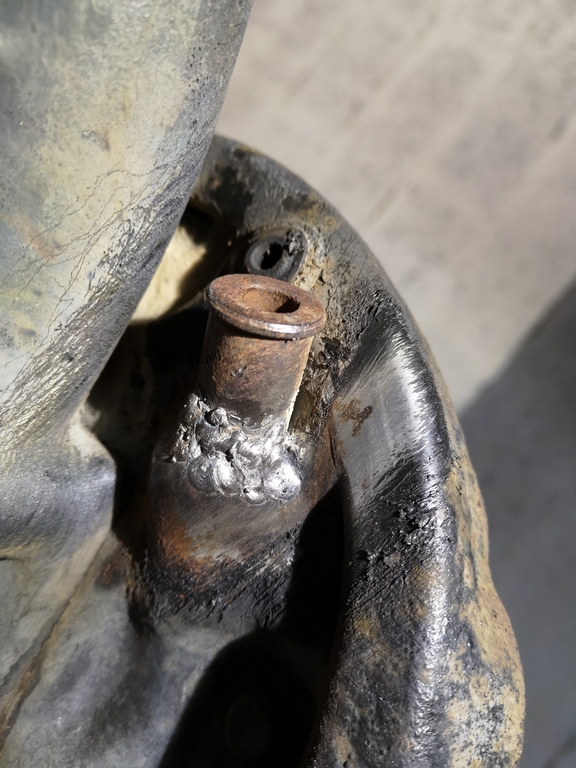

Suite xsi,

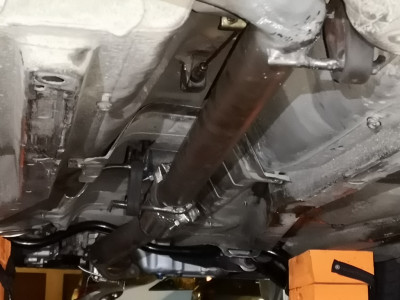

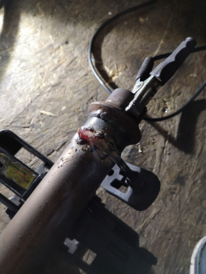

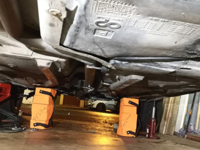

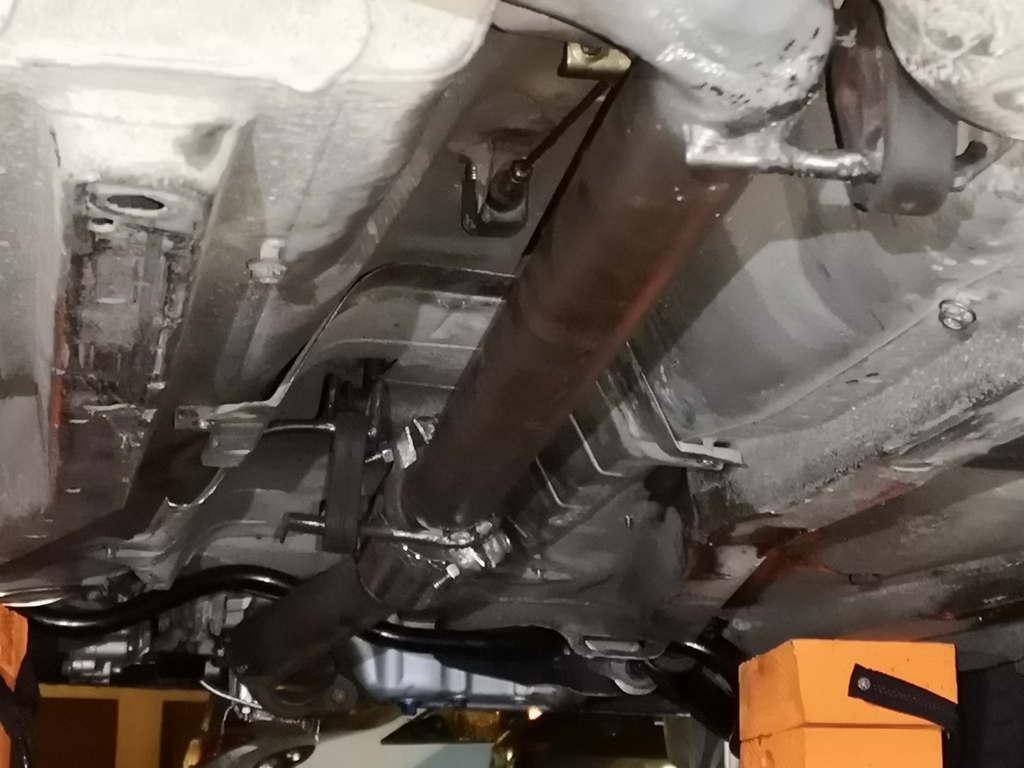

> bon, l'inter,sa nouvelle fixation c'est terminer :)
la ligne est droite elle descend plus trainer vers le sol.
IMG_20181220_205641.jpg [ 436.63 Kio | Vu 1735 fois ]
IMG_20181220_210215.jpg [ 307.58 Kio | Vu 1735 fois ]
IMG_20181220_210634.jpg [ 322.2 Kio | Vu 1735 fois ]

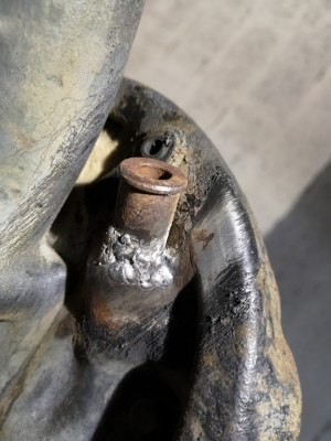

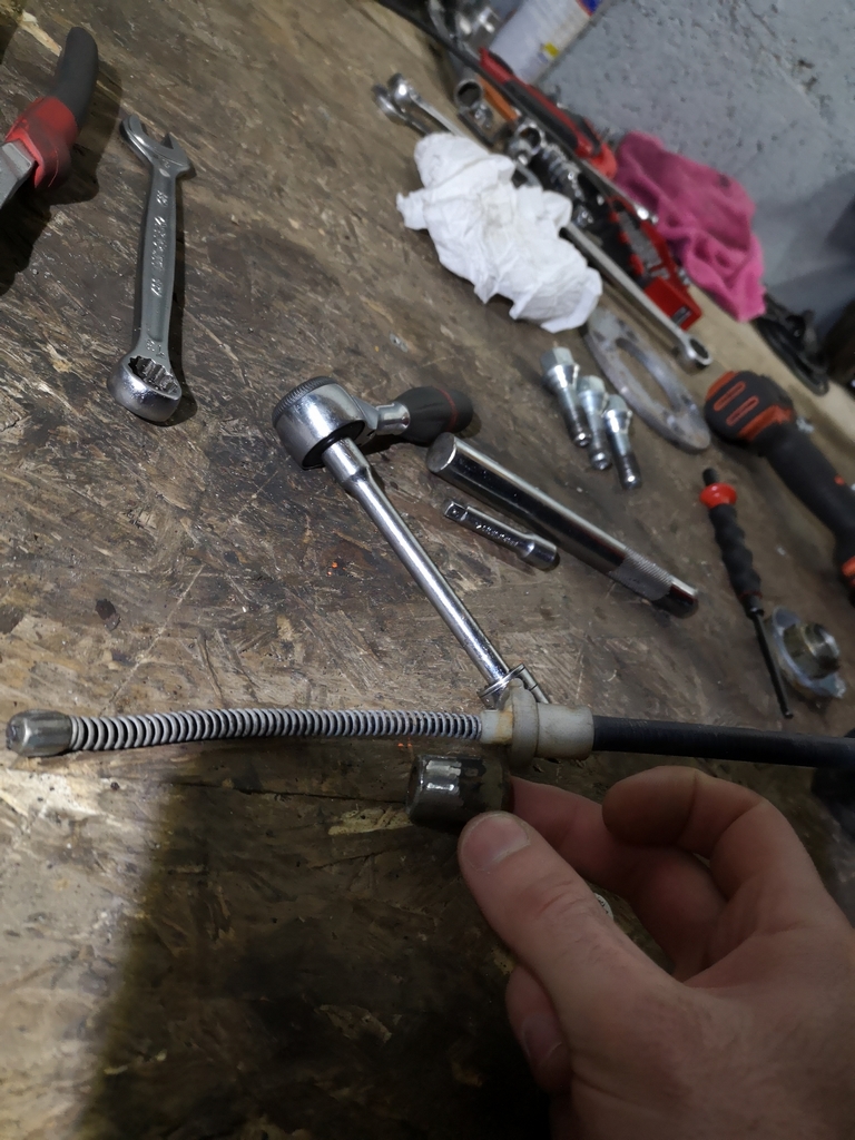

> Les entretoises de flasque de câble de frein a main sont souder,
le frein à mains est bien réglé, terminé le levier qui même tendu au max monte
tout en haut alors que tout est neuf (câbles/garnitures/mc)
IMG_20181220_172631.jpg [ 616.12 Kio | Vu 1735 fois ]
IMG_20181220_172649.jpg [ 519.69 Kio | Vu 1735 fois ]
IMG_20181220_173826.jpg [ 573.08 Kio | Vu 1735 fois ]
IMG_20181220_173839.jpg [ 530.71 Kio | Vu 1735 fois ]
IMG_20181220_173855.jpg [ 577.86 Kio | Vu 1735 fois ]
IMG_20181220_181319.jpg [ 356.19 Kio | Vu 1735 fois ]
IMG_20181220_190812.jpg [ 548.42 Kio | Vu 1735 fois ]
IMG_20181221_221053.jpg [ 332.52 Kio | Vu 1724 fois ]
IMG_20181221_221039.jpg [ 350.16 Kio | Vu 1724 fois ]
Avant la gestion prog E-Race black, faisceau s/m, passage chez ctf,
je bascule sur le démontage de la 306s16 :bbah:
Vivement un migmag gys plus haut de gamme avec double bonbonne,
j'en ai marre qui crache :?

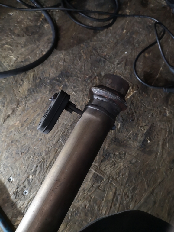

Mise a jour photo vendredi 21/12

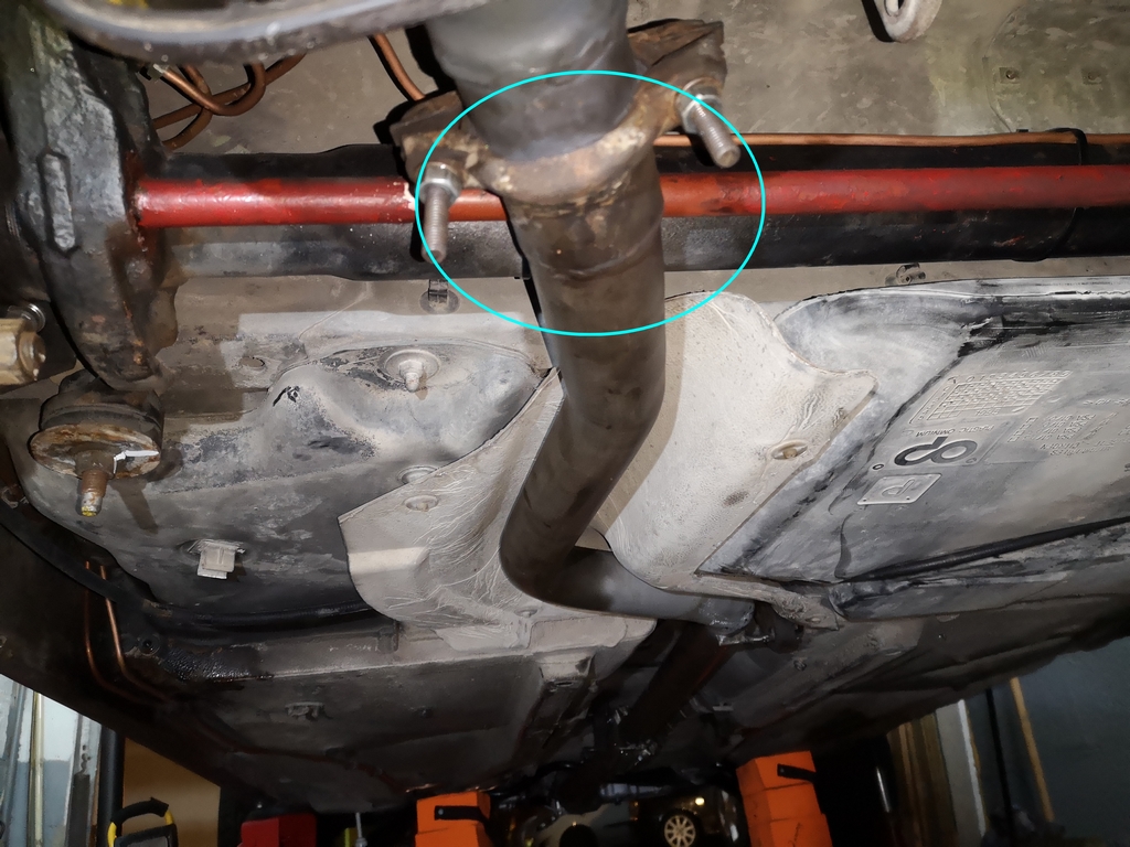

l’intermédiaire est bien remonter,
j'ai les 2 nouvelles pattes a peaufiner (châssis et inter) ,l'inter traine plus sa c'est le bon point
par contre maintenant il est trop haut et la fin de l'inter tape la barre de torsion,
j'ai vais mettre des caoutchouc plus long sa va la descendre :)
Il faudra je trouve une solution pour le silencieux arrière car la vue de derrière sa va plus sa fait moche :?
valve échappement + ET77 ? :bvoyons:
IMG_20181221_220839.jpg [ 577.26 Kio | Vu 1724 fois ]
IMG_20181221_220911.jpg [ 448.49 Kio | Vu 1724 fois ]
IMG_20181221_221018.jpg [ 563.58 Kio | Vu 1724 fois ]

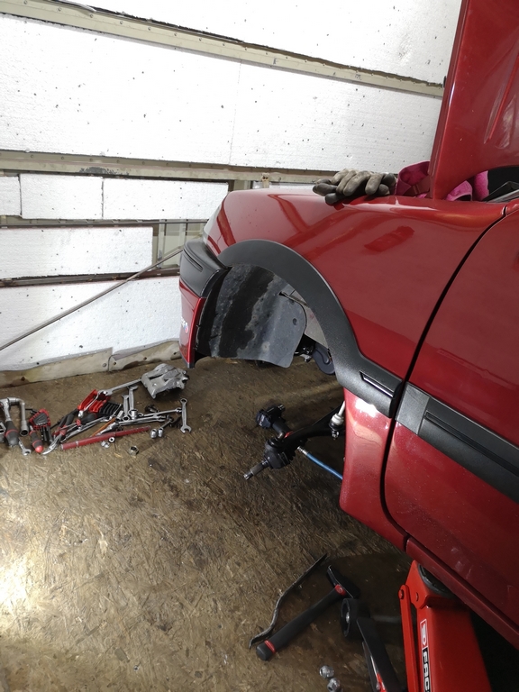

Petite new sur la xsi,
Mise en place des nouvelles cales a l’Arrière,
pour compenser le train de 1.5D moins large que celui d'xsi
(j'ai pas mesurer/regarder les entraxe dans la RT si ya, mais je suis plus que sur)
Cale de 3cm avec goujon rapporté du coup, donc changement de mes goujon arrière,
pour des plus court.
Par la suite comme mes jantes le permette je passerai en 205 a l’arrière au lieu de 195 actuel.
Les deux pneu retirer serviront de secourt pour l'avant ou autre (xs)
Photo:
IMG_20190403_171223.jpg [ 727.92 Kio | Vu 1780 fois ]
IMG_20190403_171248.jpg [ 582.7 Kio | Vu 1787 fois ]
IMG_20190403_171257.jpg [ 933.58 Kio | Vu 1787 fois ]
IMG_20190403_173842.jpg [ 1.07 Mio | Vu 1787 fois ]
IMG_20190403_173851.jpg [ 405.04 Kio | Vu 1787 fois ]
IMG_20190404_095729.jpg [ 782.76 Kio | Vu 1787 fois ]
IMG_20190404_095744.jpg [ 1.22 Mio | Vu 1787 fois ]
IMG_20190404_095917.jpg [ 1.03 Mio | Vu 1787 fois ]
IMG_20190404_100107.jpg [ 429.06 Kio | Vu 1787 fois ]

C'est cool que tu te remette dessus ! par contre je suis septique sur la largeur du train... pour moi tous les trains tambours 4 trous font la même largeur car fusée égales et bras identiques.
y a que les trains de 16v à disques qui ont des fusées plus longues mais les bras identiques puisque j'ai des bras de TAR tambours montés en disques grâce aux fusées spécifiques et tout le tralala.
du 205 ça passe dans les passages de roues ? faudra peut être pas braquer les roues à fond :lolbis:
 Sujet du message: Re: PF47 8spowa ~ standby
MessagePosté: Jeudi 04 Avril 2019 10:30
Je sais plus qui, ici ou ailleurs en pv, ont ma dis que il y avait des tambours arrière
avec taille diffèrent (largeur),
a vérifier j'ai jamais verif
je pourrai j'ai des classiques et ceux de la xsi :bvoyons:
Ouai sa va bientôt repartir sur elle,
new afr spécial e85
new câble/embrayage
new modif de boite air
new capteur pap
new pneu arrière plus large
new calorstat
new regul de pression essence
new amortos av B8 spécial rabaissement
new gestion
rodage des frein frein 283 ptetre un MC plus gros que 23.8 :bvoyons: , le CT en vidéo, etc etc... ya du boulot
mais pas tout de suite, la xs a gonflé un peu avant :)
> le 205 juste a l’Arrière pour élargir, sa passe, a l'avant sa m'intéresser pas.
