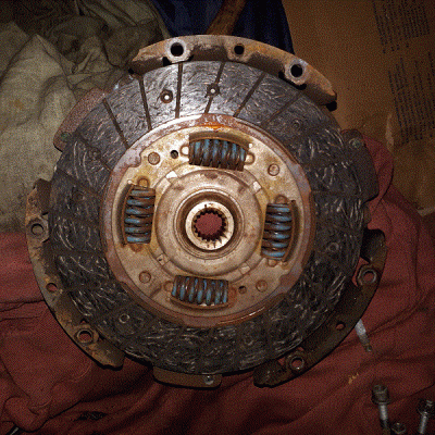

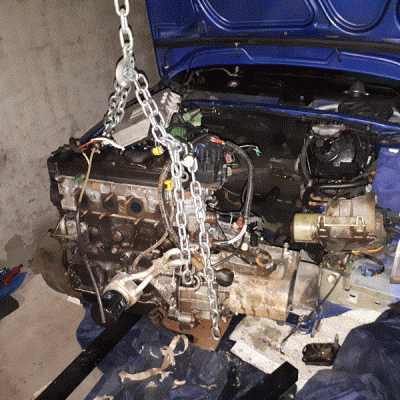

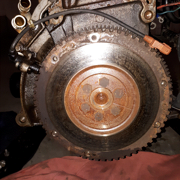

Bon comme l'embrayage était fatigué, il a fallu prendre une décision.
Je me suis donc lancé dans la dépose du moteur/boite puisque radiateur, durites,embrayage,distribution sont à changer et je me suis dit que je pourrais identifier la boite et voire les autres choses qui n'allaient pas.
Je n'ai rien trouvé de nouveau sur la boite, pas d'autres numéros que ceux déjà vu...

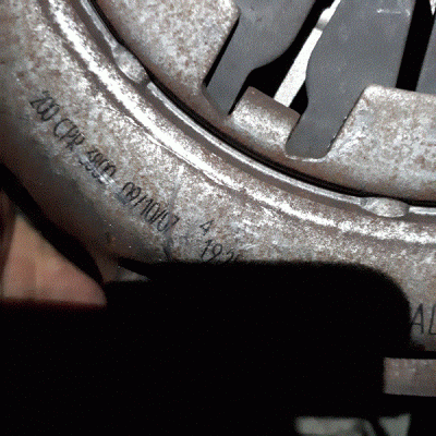

L'embrayage de marque VALEO est bien en 200 mm mais il est pour une saxo 1.6..
Sur les 4 vis de tour de boite 3 sont différentes MDR.
La distribution/pompe à eau ont bien été changé mais on plus de 4 ans donc next.
Quelle merde à sortir j'ai du enlever le support du support de boite, la pompe de DA et le collecteur.

même pour faire un embrayage je sort le moteur maintenant, c'est tous aussi long car on galère avec le peu de place par dessous et seul c'est pas forcement évident (si une 1,1l comme il y a rien autour de la boite)
ça me permet de faire un coup de propre en même temps quoi
je met 3h seul à sortir l'ensemble moteur boite.
en tous cas la tu repartira sur de bonne base, et comme c'est ouvert actuellement, tu peut peut être optimiser le volant moteur en le faisant alléger (monté de régime plus rapide) c'est mon évolution 2018, ça faisais 10 ans que je voulais le faire ben ça y est avec une boite courte en plus je regrette pas, maintenant faut que je voit face au copains sur circuit !!, Nurb a déjà pu la tester ça réagit comme la sienne
Salut KRINIX
Ouai c'est ce que je me suis dit en analysant la chose juste la boite ou sortir le moteur..
Oui je vais repartir sur du propre par rapport à ce que c'était c'est le point positif.
C'est prévu pour le volant en même temps que le surfaçage culasse :miam: , mal seule crainte c'est la perte de couple et le ralenti trop haut.

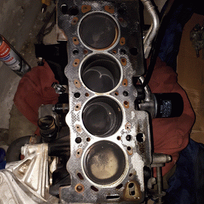

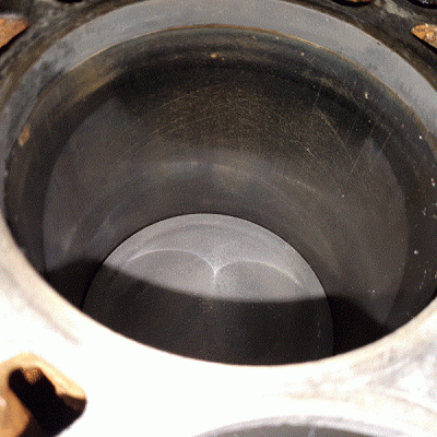

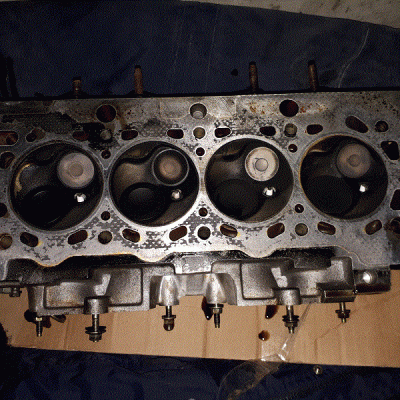

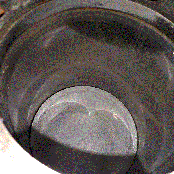

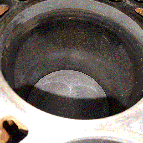

Voilà la poursuite des surprises suite au démontage;
Dites moi ce que vous en pensé ?
Le joint du culasse était bien collé, j'ai remarqué les traces de surfaçage culasse et les joints de queues ont l'air d'avoir été changés mais bon je remplace tout quand même.
Les pistons sont propres en surface ainsi que les soupapes pas de calamine.
La hauteur de culasse semble être conforme à l'origine : minimum 110 mm au réglet.

Pour moi elles sont glacées...
Oui sec pas de soucie la dessus.
 Sujet du message: Re: [Vidash] 106 xsi 1.6l 1994
MessagePosté: Samedi 23 Mars 2019 20:45
le bas moteur à l'air d'avoir du vécu quand on voit les cylindres
Voilà on est d'accord...
MessagePosté: Dimanche 24 Mars 2019 16:48
Messages: 361
Localisation: 60 limite 95
idem, il est censé avoir dans les combien ?
Aucune idée puisque à la base c'était censé être celui d'origine dans la voiture...
Bref je suis bon pour déposer et refaire les futs plus segmentations coussinets etc etc
