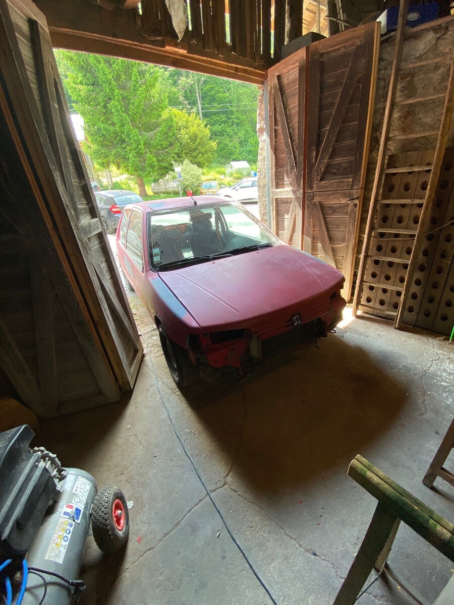

Hello,
Bon ce we, ca devait etre la peinture de base, mais ca a pas fait...(donc we pro)
=> on a fignoler tout les poncages etc...

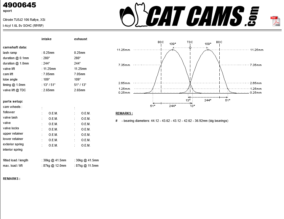

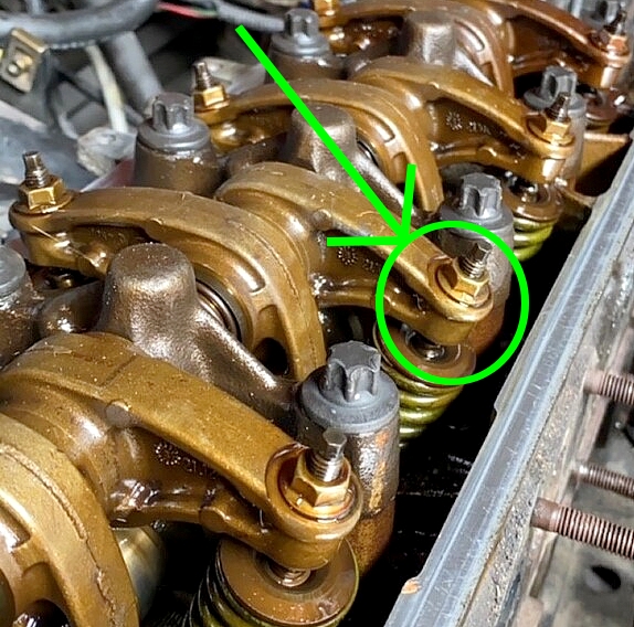

=> ET donc j'ai pu profiter du we pour faire la distrib, je joint de culasse, reglage des soupapes, vidange et nettoyage de tous les fluides et conduits de fluides.
1ere partie, Le démontage :
J'ai enlever toute la face avant (en fait on l'avait déjà démontée pour la peinture:)), j'ai dégager le radiateur aussi, qu'il va falloir que je change dans pas longtemps, et vidanger le LDR qui avait une drôle de couleur (rouille ?) :bvoyons: .
j'ai dégager aussi le collecteur, enfin, je l'ai démonté coté moteur sans trop de mal et puis c'est tout, j'avais pas envie de m'embêter a le sortir de la ligne.
Viens ensuite le tour des plastiques de cache distri, un peu plus chiant a retirer du a la place restreinte. Une fois fait, je m'occupe de piger le moteur. J'ai pigé que par la poulie d'aac car impossible de trouver le trou par la lumière du VM, bizarre. Je prend donc bien soin de faire un paquet de traits rouges bien voyant sur la distri et les poulies afin d'être sur de pas merder sur le placement de la nouvelle :D .
Une fois tout pigé, je vire les gros du collecteur d'admission (durites, papillon, etc) et j'ouvre le cache culbu afin de démonter la culasse (ca va c'est pas trop degueu dedans).
2eme partie, sortie de la culasse, et changement de JDC.
J'ai pas fais beaucoup de photos dans cette partie car j'avais les mains bien sales (j'ai oublié de mettre les gants), mais comme a mon habitudej 'ai foutu de l'huile partout, donc j'ai passé deux heures de nettoyage avant le remontage de la culasse.
Les pistons etaient un peu sale (calamine dessus), et les soupapes encore pire, surtout celles d''admi. J'ai donc nettoyer sommairement celles ci car je redemonte dans pas longtemps pour changer les joints de queue (j'avais oublié de les commander :yeux: ).
Concernant le JDC, je passe sur un de TU5JP4 en metal. L'ancien etait pas mort en fait, mais bon, j'y etais donc autant le changer.
3eme partie, le remontage et reglages culbu:
LA je remonte tout ce joli bazar, en prenant soin de bien serrer la culasse comme il faut pour être sur de pas tomber en panne dans 50kms, et j'en profite pour faire un reglages de jeu des culbu. Je decide de mettre 0.15 en admi et 0.25 en echapp (j'aurais pu mettre 0.20 pour l'echapp, ca fera lors d'un prochain reglage) .
Et j'en profite aussi pour nettoyer rampe et injecteur qui etaient pas bien propre.
Une fois ca fait, je remonte tout le reste, durites, pap, radiateur, etc...
Mes joints de collecteur etant vraiment HS, et tres difficiles a trouver, dans l'attente d'en trouver et recevoir, j'en ai refait en brique de lait... et ca marche tres bien puisqu'aucune fuite (bon je garantis pas la durée...)
Et je redémarre, nickel, ca tourne rond, ca tient le ralenti et ca claque plus!! :wilo:
Donc la, purge ldr, montée en temp, et c'est parti pour aller faire un tour (pas loin bien entendu, tout etait démonté sur la voiture car peinture prevue.. :)

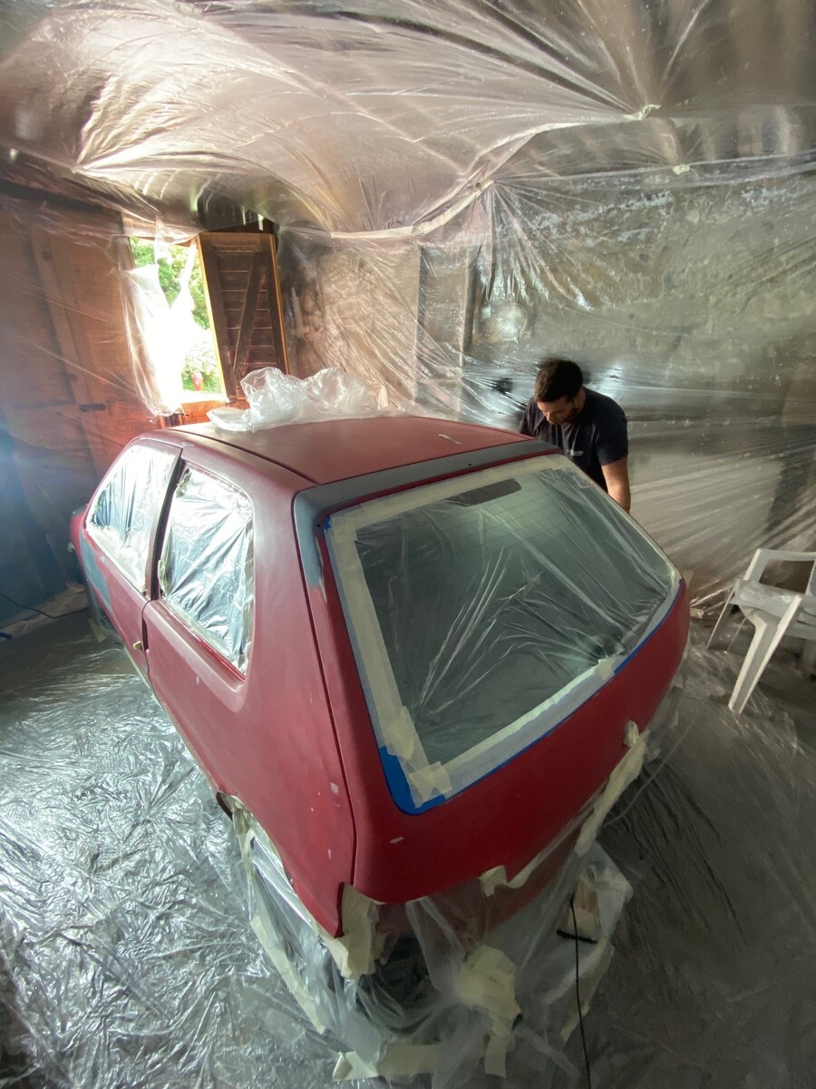

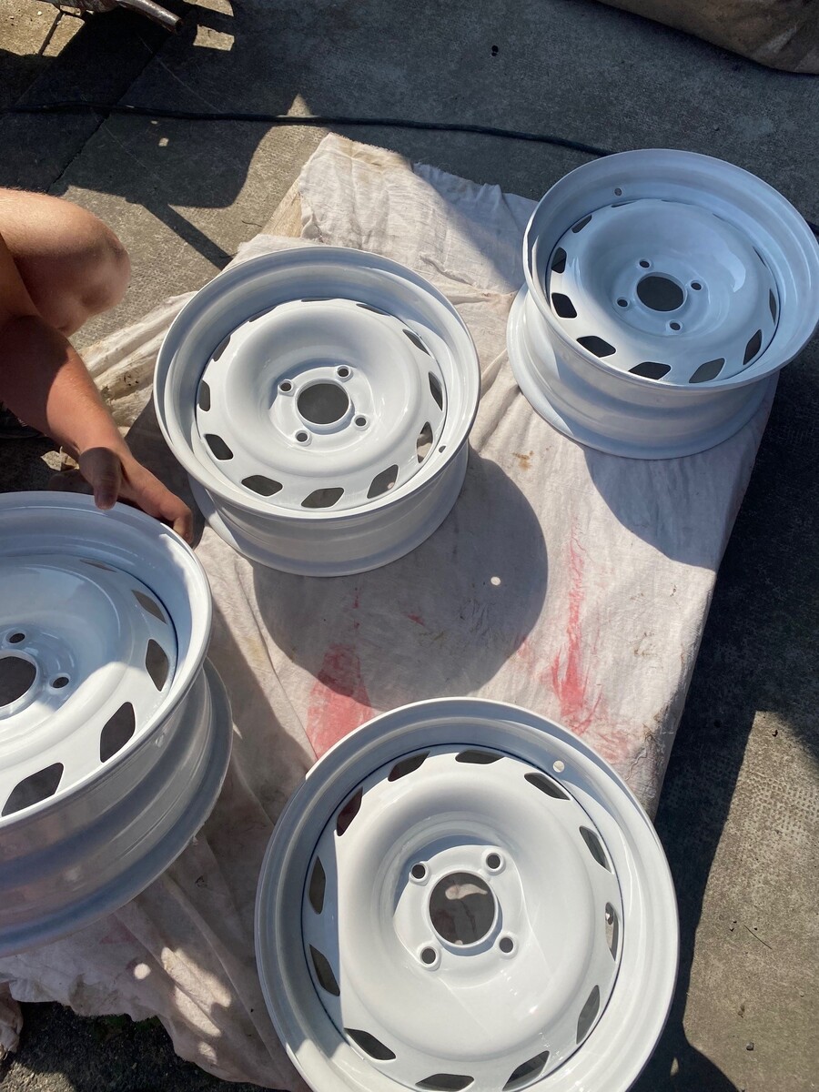

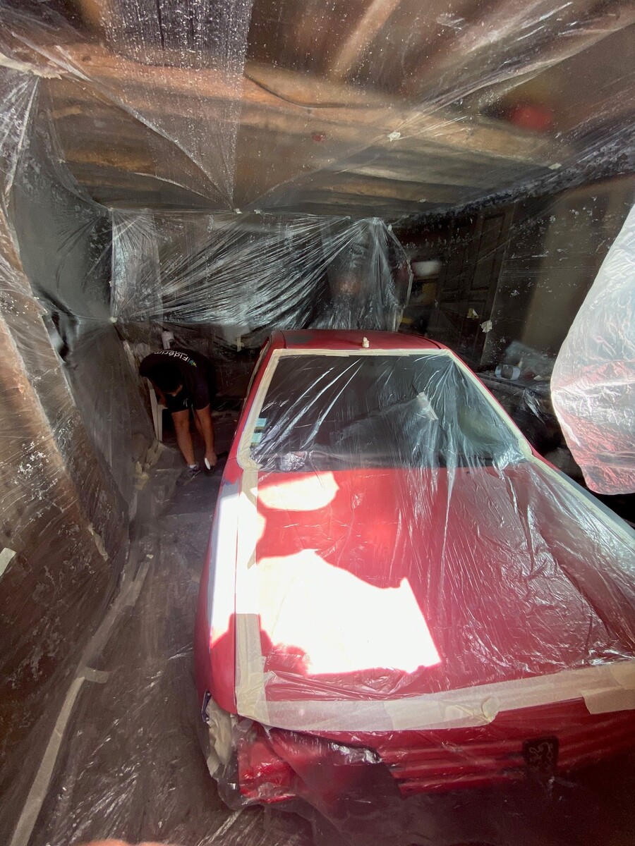

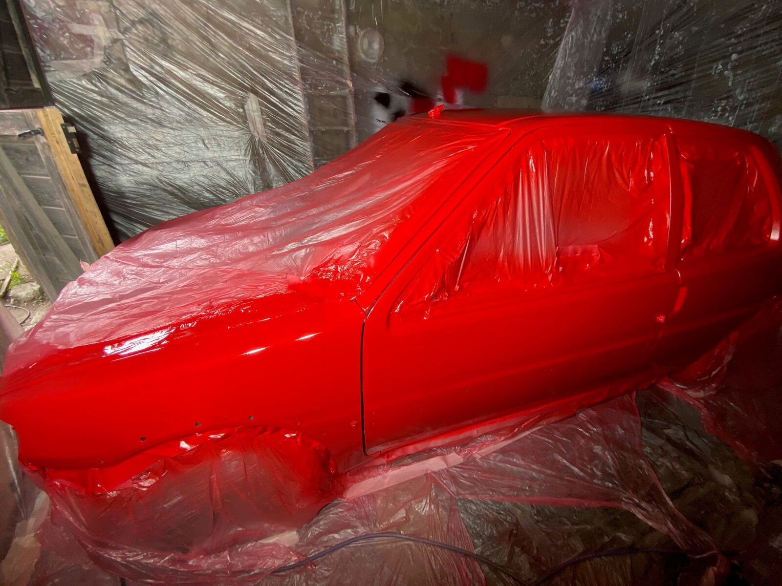

Ce WE c'etait mise en peinture de la so6.
Le jeudi soir, on fini les prépa, car rdv a 13h30 le vendredi pour la cabine.
Le vendredi a 13H, le gars qui nous loue la cabine nous met un méga faux plan (le troisième en fait). Donc pas le choix, on se fait une cabine improvisée dans le garage (pas si mal en fait).
je vous met les photos de notre periple =>>
Tu as fait un rodage soupape ? pour l'étanchéité portées-sièges
Yes JDC JP4 0.6, comme cela tu monte le RV de 10.2 à 10.8 ou 11 +/- c'est se qu'il faut faire.

AH la cabine dans le garage ^^ :D ça m'en rappel des souvenir de 2016 à 2018
Pense à bien aérer pour évacuer le brouillard, de vernis surtout ;) mais je pense que c'est déjà trop tard.
Chauffe bien l'endroit à 40° pendant 1/ 2 jr histoire que sa durcisse bien
(selon le mélange effectuer, du colleur et durcisseur dans le vernis ainsi que la dissolution
de l'ensemble au diluant adapter).
Pour qu'une peinture (complète en couches et selon le genre souhaiter) soit bien dur,
il faut ensuite patienter plusieurs semaine.
Pas de précipitation donc, et pas touche avec les doigt ^^
En carrosserie, certaines caisse reste parfois 1/2 mois avant qu'elle soit rendu au client ;)
Pas de rouleaux, pas de karcher pendant longtemps > lavage à la main et la cuvette d'eau
ou jet d'eau basse pression, pendant au moins 1an..
Pas de lustrage ou autre machine, temps le vernis au pas au point le plus dur ;)
Pas de colle à pare brise ou colle carrosserie sur la peinture pour tenir les extensions ;)
Sinon ça fusionnera avec et deux année âpres, si ya démontage ça arrachera la peinture,
ou la couche de vernis :? si le vernis à pas été appliquer sur la peinture "mouillé" pour fusionner avec elle.
Je viens de voir un truc, ta rampe culbuteur patin a des vis de réglages de culbuteur rouleaux :bvoyons:
Intriguant, sauf erreur de ma part (oublie..) c'est la 1er fois je voit cela
Les patins de ta rampe mon l'air "bizarre",ou c'est un effet d'optique, tu peut me faire des photos voir :bvoyons:
En tout cas, la rampe est pas d'origine !
Tu as quelle référence de culasse ?
