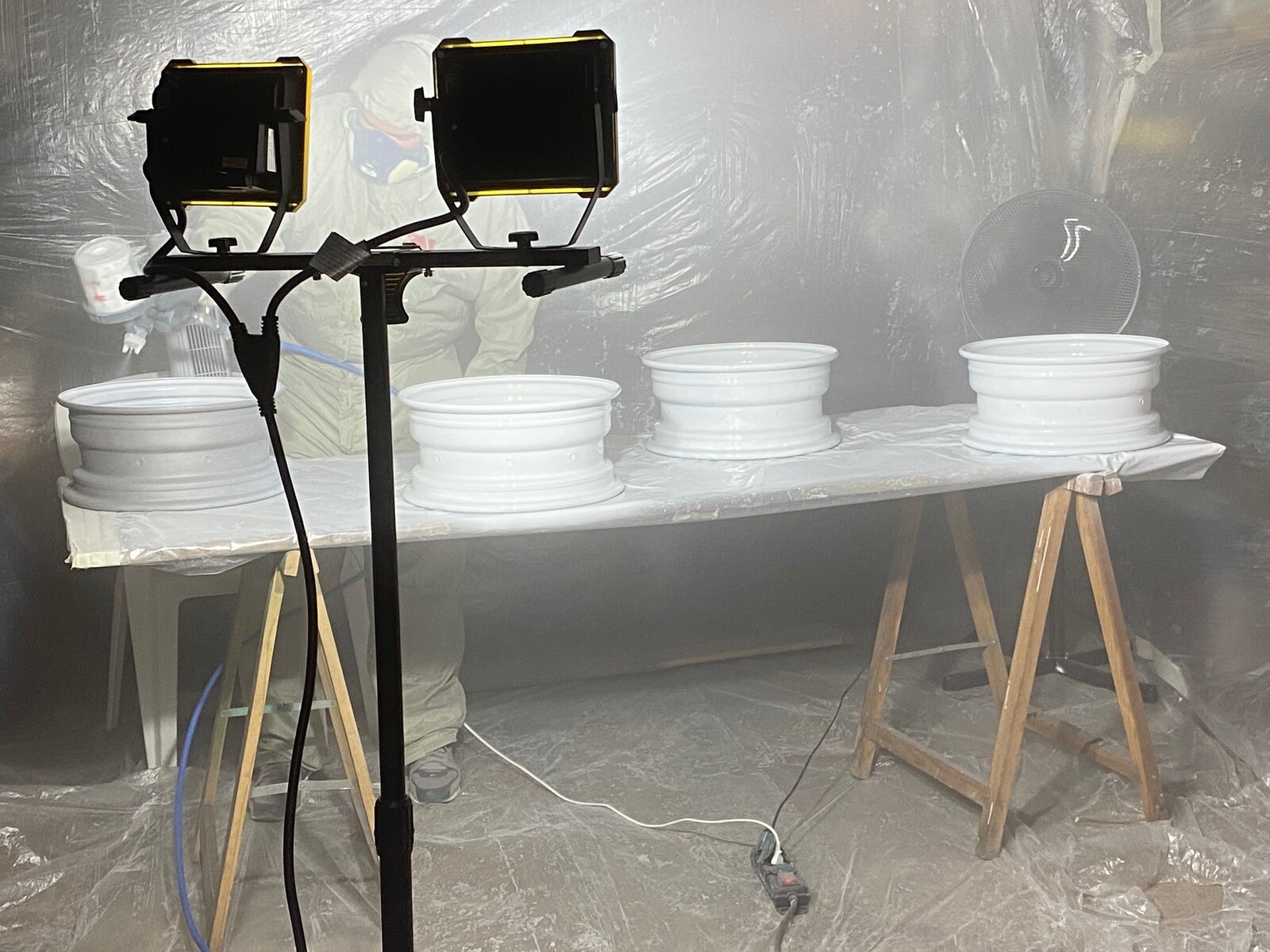

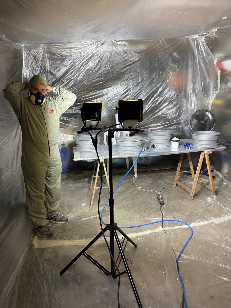

Ce WE c'etait mise en peinture de la so6.
Le jeudi soir, on fini les prépa, car rdv a 13h30 le vendredi pour la cabine.
Le vendredi a 13H, le gars qui nous loue la cabine nous met un méga faux plan (le troisième en fait). Donc pas le choix, on se fait une cabine improvisée dans le garage (pas si mal en fait).
je vous met les photos de notre periple =>>
Commentaire: Bon la, moyens assez spartiates, mais ca fait le taf
prepa jantes.jpg [ 313.72 Kio | Vu 4752 fois ]
Commentaire: on galere car la pression n'est pas continuellement la meme... donc on installe un deuxieme compresseur
peinture jantes.jpg [ 406.65 Kio | Vu 4752 fois ]
Commentaire: c'est beauuu
jantes finies.jpg [ 266.83 Kio | Vu 4752 fois ]
Commentaire: on commence le marouflage de la so6
marouflage.jpg [ 667.8 Kio | Vu 4752 fois ]
