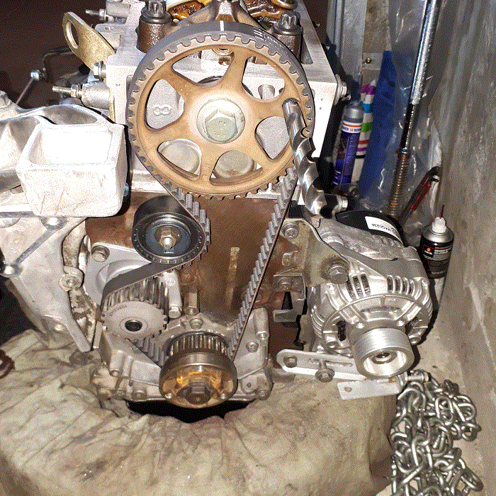

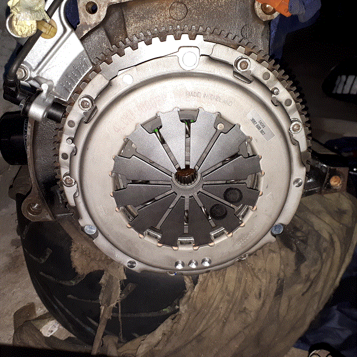

Avancement du week :

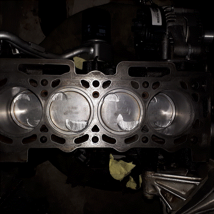

Empreintes terminées, profondeur 4 mm admission et 2 mm échappement = ça passe sans joint de culasse 0.62 mm avec une marge. Au final pratiquement 1.5 mm. Remontage complet du moteur fait et serrage au couple de partout.
Prise de volume = 1.5 ml (admission + échappement) j'aurais cru bien plus donc 1er faussement de calcul puisque j’étais partis sur 3 ml.
2e faussement de calcul : les soupapes d'admissions dépassent de la culasse donc non mesurable lors de la prise de volume.
De plus dans mon calcul finale j'avais zappé de ré additionner le volume total bref boulet :D

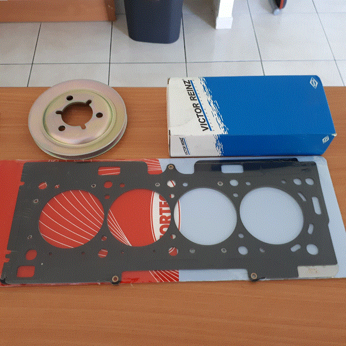

Ces mesures étant tombées après avoir surfacé la culasse, le calcul final a été de : 13.38 de RV ce qui est beaucoup trop comparé à mon objectif entre mini 11.5 maxi 12 de RV
Donc redémontage à faire et achat nouvelles visses de culasse ainsi que joint plus épais en multifeuilles acier.

Non, j'ai pris exprès cet AAC car calage origine 109° ;) sur les repères d'origine même si on sait tous que ça tombe rarement sur de l'exact.

c pas 110 un 8s? plus sur..., pour avoir cale le mien y a peu, le repere sur volant moteur est pile poil exact au comparateur.

En tous les cas j'arrive à me caler sur les 2 repères, effectivement je dois jouer avec le vilo pour caler l'AAC mais vu le rabotage de cochon ça se comprend

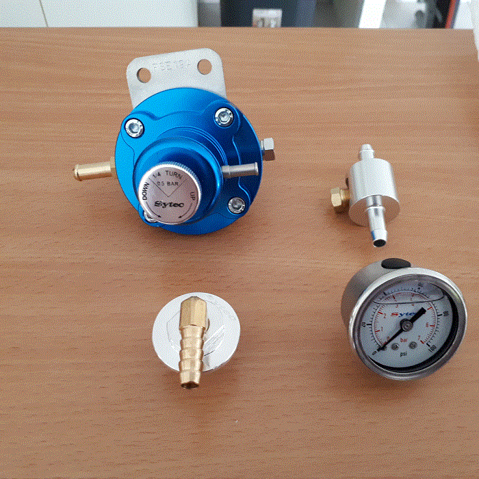

Arrivage de pièces, histoire d’être good pour les réglages.
Je voulais noir le régul mais ils ne l'avaient ^pas...

Avec le 1.4 j'étais au dessus de 12 avec l’inconnue du dépassement des soupapes et les bougies que j'ai actuellement qui prennent plus de place que celles avec lesquelles j'ai pris mes mesures de volume, j'ai revu à la hausse le joint histoire de ne pas dépasser les 12 mais d’être juste en dessous genre 11.90 ce qui me va.

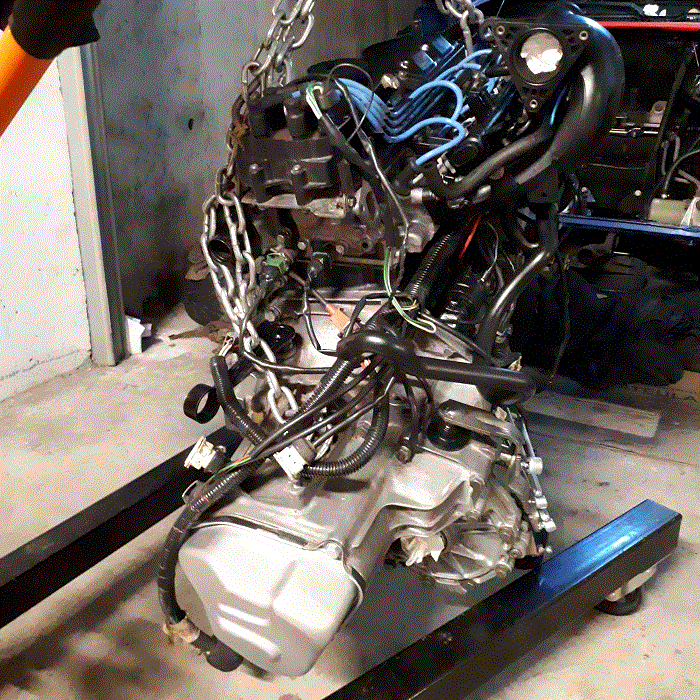

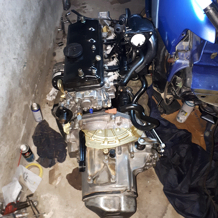

Bon entre la communion et la visite chez la grand-mère j'ai jeté le moteur dans le compartiment puisque reçu les pièces samedi yeeaahhh

Moteur monté dans le compartiment pas plus, pas eu le temps ce week.
Pour info suite à la discussion de la dernière foi sur le non changement des poulies damper sur TU car elles sont déja légère d'origine, il y a 200 gr d'écart en faveur de l'alu qui fait 250gr et l'origine 450gr.
Le joint du culasse est carrément une plaque en tôle, il n'y a aucun joint.
Serrage culasse : 2 mkg puis 120 degrés et re 120 degrés.

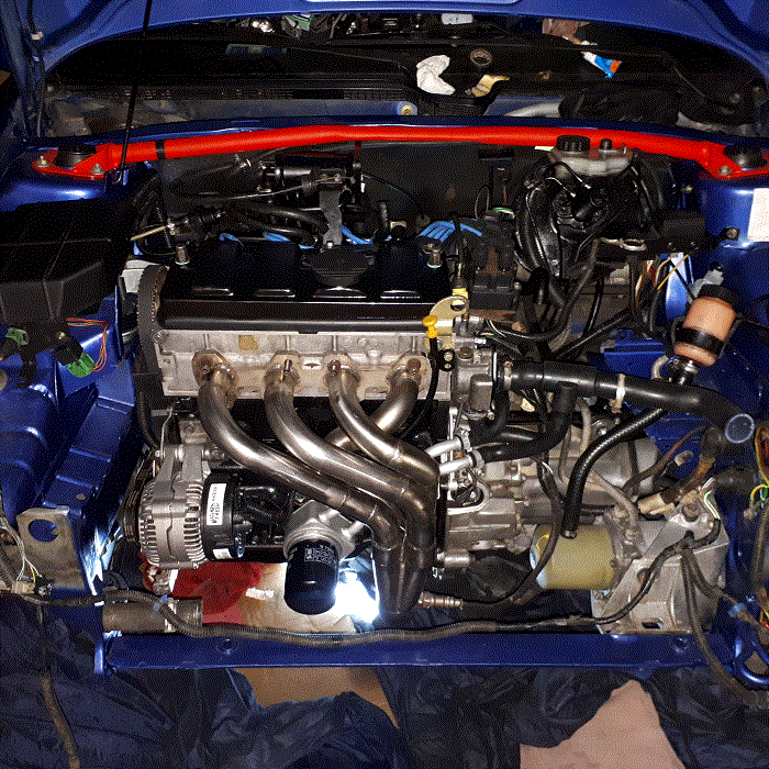

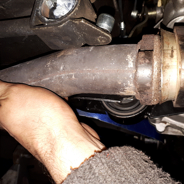

Bon c'est la merdasse truc incompréhensible, au moment de raccorder la ligne sur le joli collecteur voilà pas que la ligne est trop remontée et est en contact avec la barre de guidage j'en conclu donc que l'inclinaison du tube en 60 du collecteur remonte trop et qu'il est impossible de bouger le levier en latéral jusque là je me dit ok.
J'essaye avec le raceland qui était en place depuis le début et avec lequel il n'y avais aucun problème et là par magie ça ne passe pas non plus mdr impossible de passer la 4 et la MAR
Donc je sèche, illustration pour comprendre, 4/1 au début (2 photos) et raceland en dernier.
De plus ma sonde lambda est trop courte d'au moins 20/25 cms c'est une 4 fils je n'en trouve pas de rallonger si quelqu'un connait.
