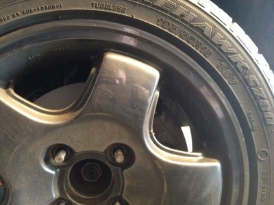

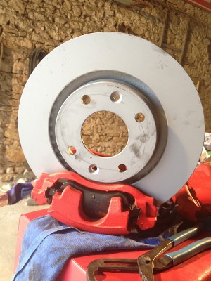

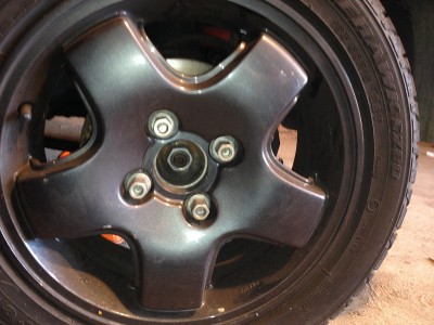

Bilan de l'après midi aujourd'hui: faire du vélo dans la semoule aurait été plus efficace. J'ai commandé a peugeot un ensemble de guidage, un des axes est tordu sur les etriers ... j'ai également commandé les bonnes vis pour la fixations d'étrier, les vis d'origines sont trop longues ...
Du coup ca a été atelier peinture aujourd'hui !
Les disques en 247mm

Montage a blanc 266

L'ensemble après peinture

Là, ça devrait freiner.

Montage du freinage terminé aujourd'hui, j'ai aussi monté la barre stab en 24 derrière et changé mes injecteurs par des injos de XSi 1400.
Prochaine épisode: Montage des triangles neuf avec powerflex et cales anti recul, purge des freins, et test !! On verra le reste après le 21 et la JPO du Pôle :D

Ligne remontée, freins purgés, pompe à essence récupérée, donc hier ... C'était ballade dans les Cévennes avec Mat pour tester tout ca, et s'amuser aussi !
Verdict: le train avant est vraiment très incisif et paraît beaucoup plus précis qu'avant. Une impression de meilleur motricité aussi.
La voiture prend zéro roulis avec la barre arrière en 24 c'est vraiment un bonheur fou à conduire, ca donne l'impression de jamais pouvoir décroché, le freinage à l'air puissant, j'ai encore un peu de mal à me faire une idée car j'ai pas pu faire de gros freinages, ni attaquer trop longtemps, copine malade en passager ...
Mais les premières impressions sont tip-top !!! :winner:
