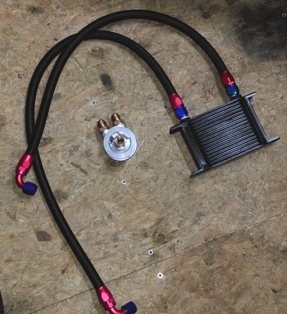

suite:
radia d’huile
IMAG0701.jpg [ 96.78 Kio | Vu 2350 fois ]

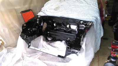

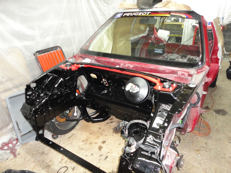

Suite:
-peinture compartiment moteur en cour
DSC06701.JPG [ 431.77 Kio | Vu 2307 fois ]
IMAG0702.jpg [ 135.73 Kio | Vu 2227 fois ]

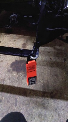

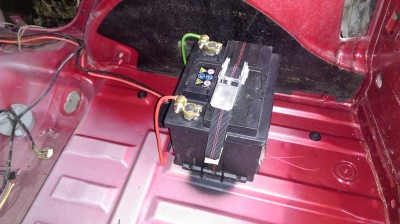

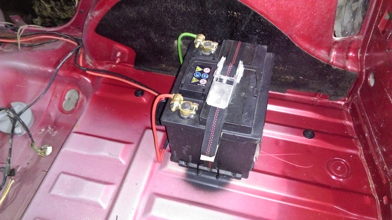

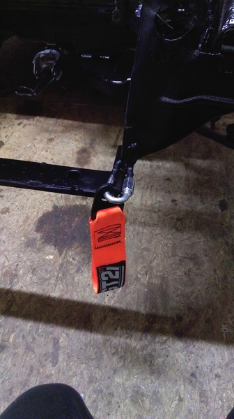

Suite:
-new cosse de batterie,fixation souder et sangle pour la batterie
-attache devan modifier pour pouvoir mettre une sangle ,et une ouverture/fermeture
-l'inter devil avait un gros poc, jlai "depoké" du mieux que j'ai pu et ressoudé
IMAG0718.jpg [ 71.31 Kio | Vu 2211 fois ]

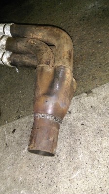

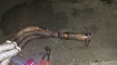

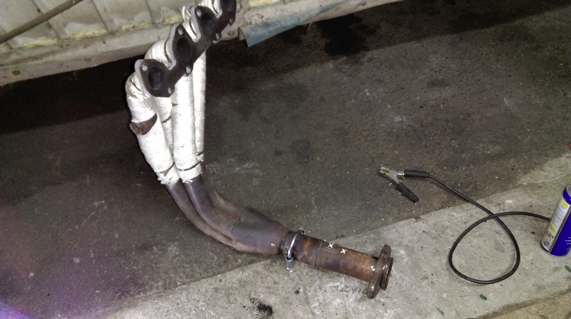

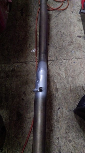

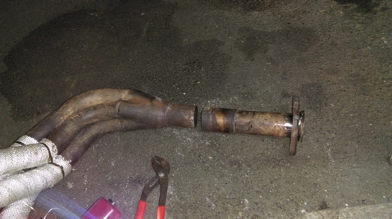

Suite:

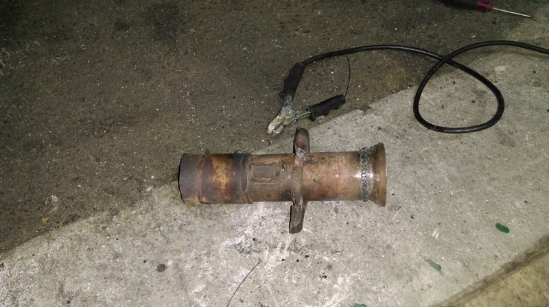

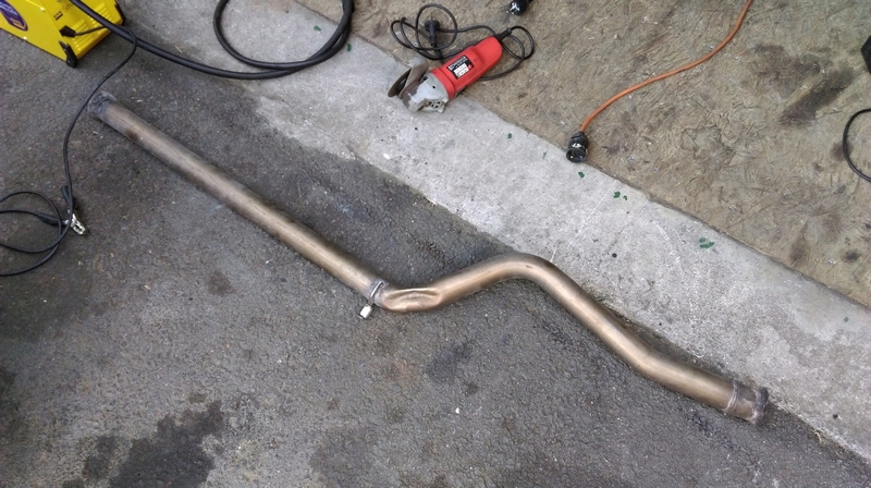

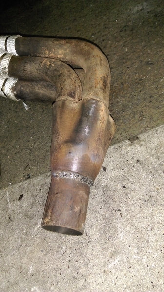

-reparation collecteur rcracing
new colier
deux soudure car deux fissure,j'ai remit la patte droit qui s’attache au decata découpe et soudure
IMAG0724.jpg [ 302.55 Kio | Vu 2161 fois ]
IMAG0723.jpg [ 345.1 Kio | Vu 2161 fois ]
IMAG0722.jpg [ 367.87 Kio | Vu 2161 fois ]
IMAG0720.jpg [ 233.67 Kio | Vu 2161 fois ]

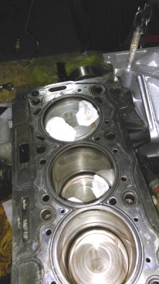

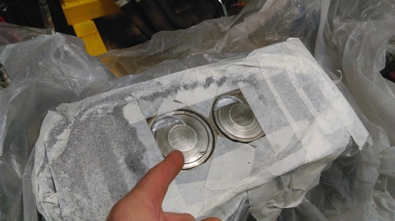

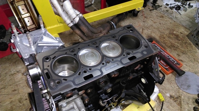

empreinte admi en cour :
IMAG0762.jpg [ 194.85 Kio | Vu 2004 fois ]

suite photo des empreinte, fermeture moteur haut
jdc c2vts,reglage soupape 0.20echap,0.15admi

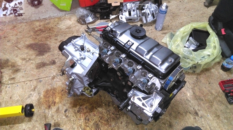

suite,

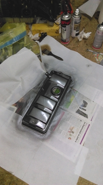

peinture couvre culbu
IMAG0795.jpg [ 172.35 Kio | Vu 2980 fois ]

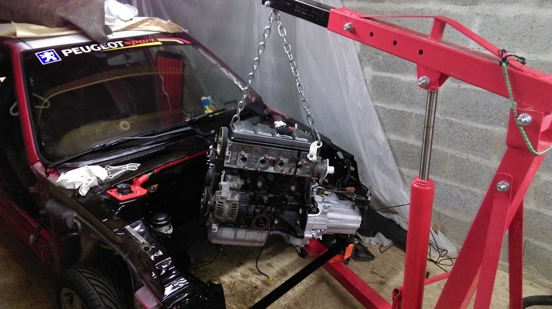

Suite,
fermeture moteur terminer,
remontage moteur dans le compartiment
IMAG0807.jpg [ 397.66 Kio | Vu 2980 fois ]

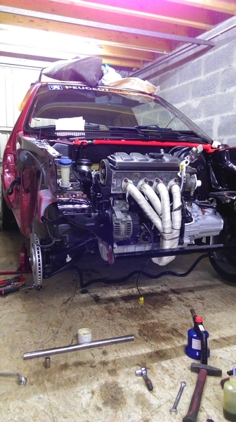

MessagePosté: Lundi 07 Novembre 2016 2:07

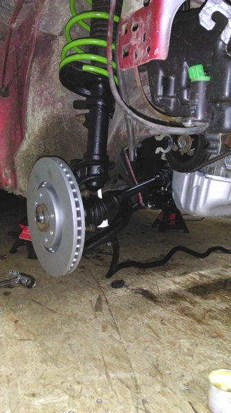

suite,
remontage support moteur x3neuf dont le powerflex anticouple,le gauche
c'est celui de s16 avec support s16
cardan gauche et droit neuf
barre stab avec new support en diam20
moquette compartiment moteur neuve
disque av anticorrosion bosh283 x26 pour les brembo
renfort niveau triangle
bocal de lave glace,peinte barre de support
collecteur
support bobine
etc....
j'ai la valve du pneu av droit qui doit etre hs , le pneu est a plat alors que les 4 sont neuf, a reparer
a suivre remontage ligne,roue de secoure,traverse,modine,radia huile etc...
IMAG0867.jpg [ 198.25 Kio | Vu 2628 fois ]
IMAG0866.jpg [ 228.09 Kio | Vu 2628 fois ]
