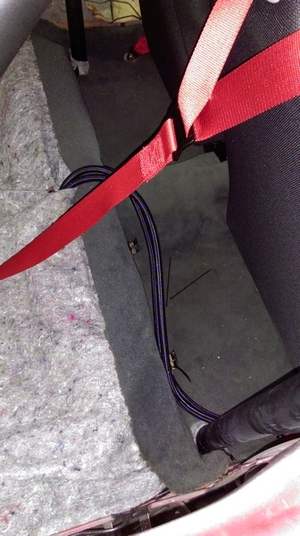

- plastique coffre ok,isolation ok,les dernier morceau d'isolation sont rentré derrière le tableau de bord

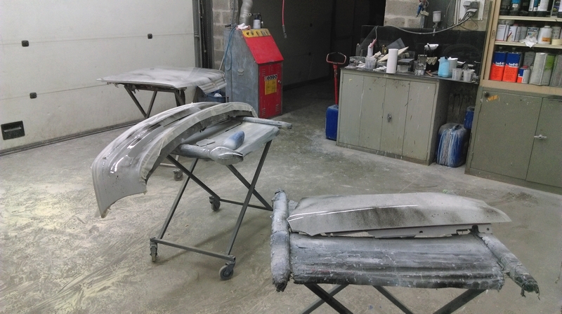

sa avance pas mal, le capot est quasi prêt a être âpreté et peint recto verso
le pc avant est réparer demain ponçage etc...
le coffre est en cour
les ailes vont être poncé demain aussi

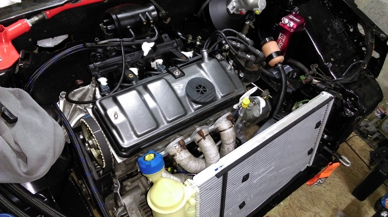

la boite a air v6 se met a la place de la batterie en biais , jusque la 'ok' , problème :
pour raccorder son arriver a ma grosse gaine pour aller a l’écope d'air forcer sur mesure en fibre devant ba j'ai aucun passage..... ahhhhh jsui dégouté

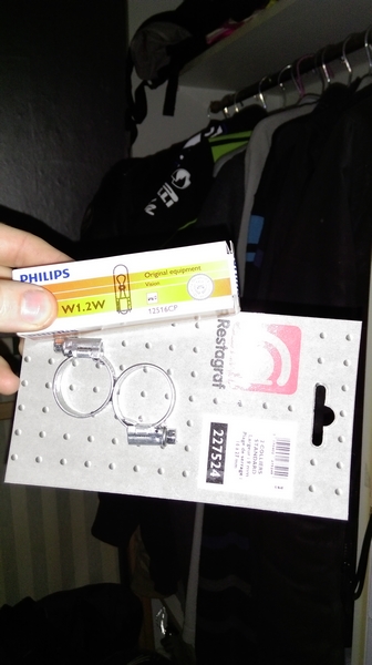

-collier de serrage pour durite eau, 2en photo mais 4 enfaite.
- boite de 10 petites ampoule pour derrière le compteur

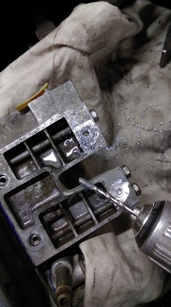

-2 fixation bobine percé taraudé (boulon bloquer dedans)

niveau carrosserie c'est la galère, l'apret réagit mal avec la peinture d'origine malgrer
le peu qu'il en reste.. pas possible de passer sa en peinture comme sa faut tout réattaquer.... :blague:
