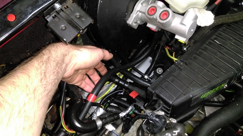

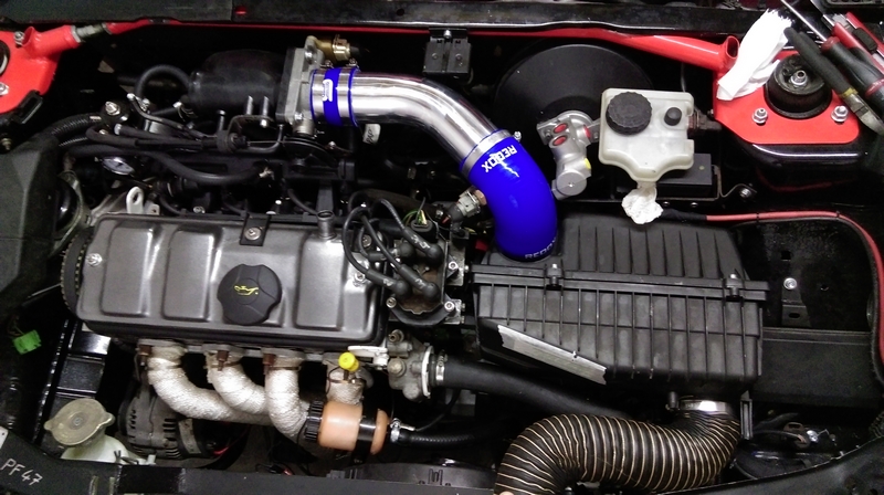

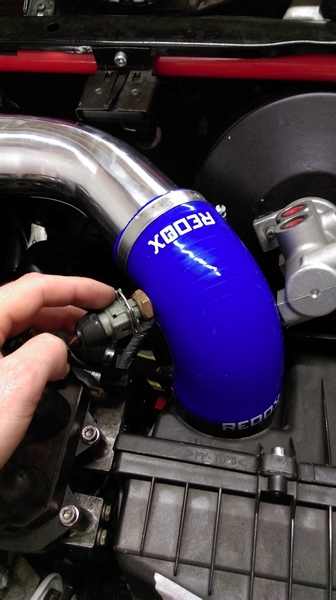

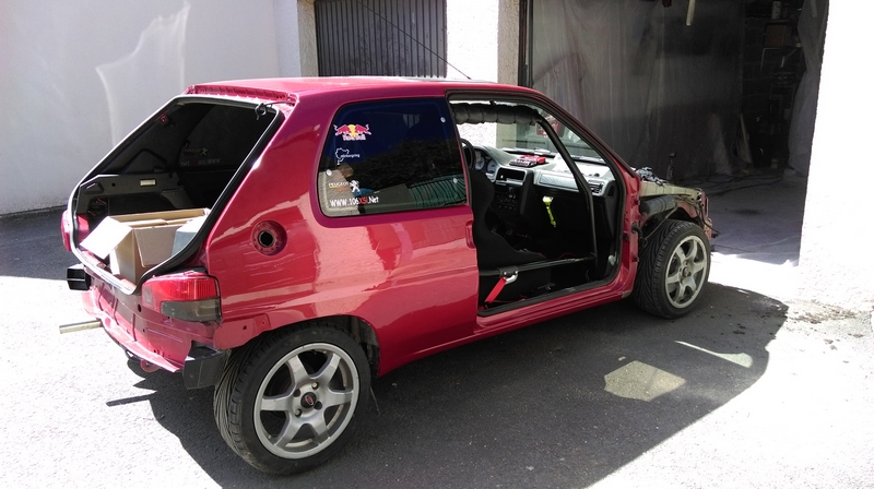

Suite,

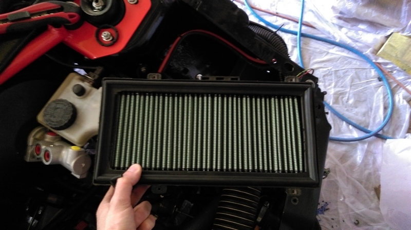

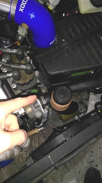

-raccordement pap~BAA ok
-collier inox neuf

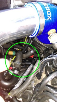

-sonde de temperature d'air d'admission sur la durite
-j'ai soudé dans le plastique une prise d'air, pour raccorder la prise d'air du regul
de ralentit a la boite a air

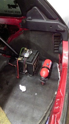

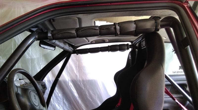

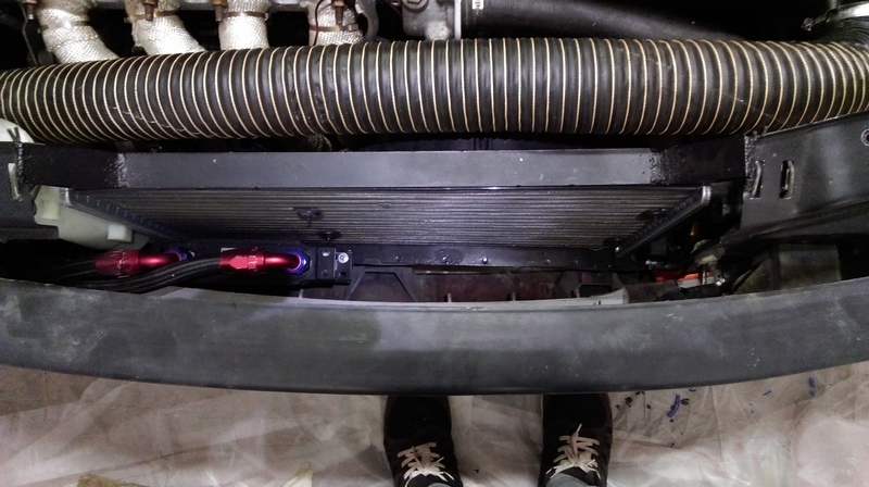

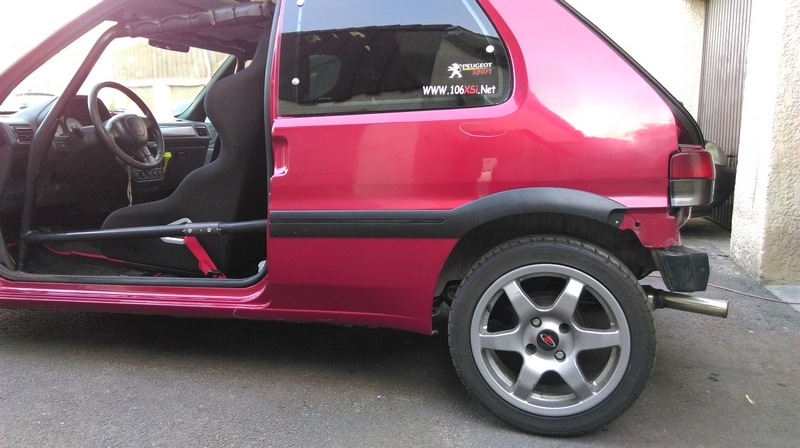

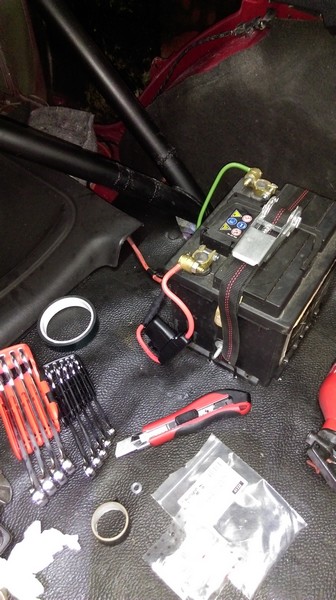

-en photo 3 la place qui me reste avec le pare choc monté pour l'ecope avant
-changement de la durite d'assistance de freinage par une neuve marqué rouge

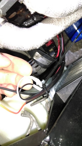

suite,

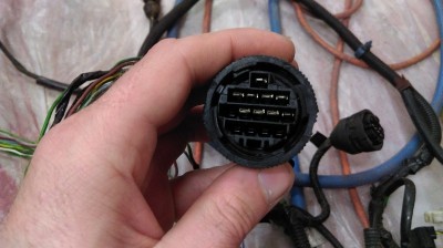

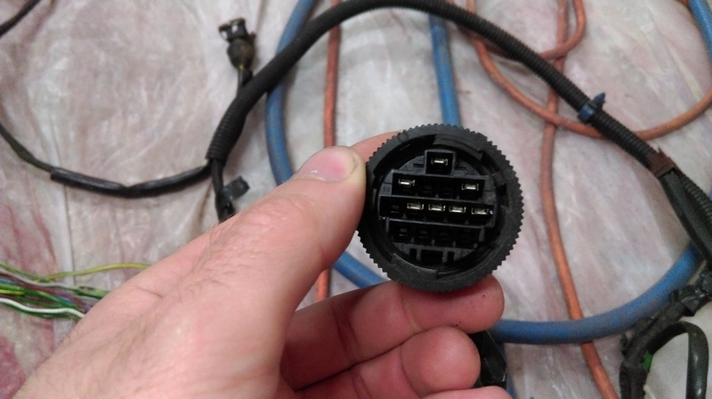

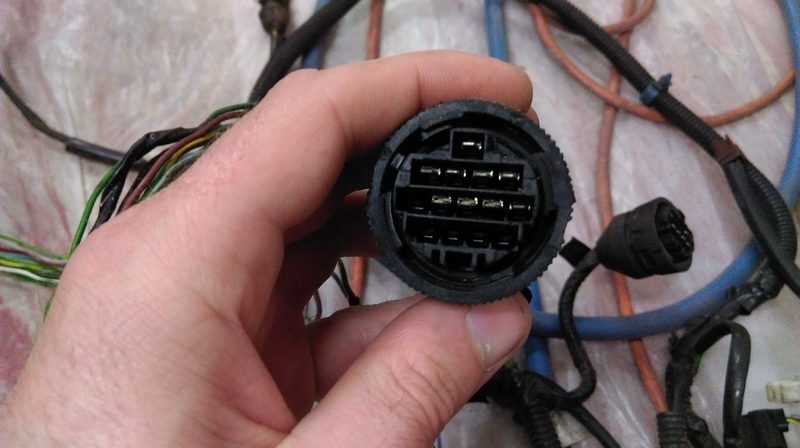

la difference de pin de la prise du faisceau avant,
entre celui de ma xsi photo2 et celui de la xtd 1.4d (avec les AB) photo1,
a quoi peuvent bien servir les 2pin de différence alors que toutes les connectiques sont pareil ?
il n'y en a pas plus sur l'un que sur l'autre ? un retour de terre ?
comme le faisceau avant dla xsi est hs, je vais ouvrir la cosse de raccordement
pour voir sa correspond a quels fil
>new longue porté en commande
>protection mousse de arceau commandé
-au passage j'ai retrouvé mes joint de custode d'xsi... je ne l'ai avait pas jeté :yeux:

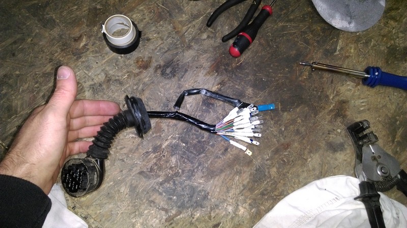

j'ai trouvé a quoi correspond les deux pin qui manque : le klaxon
je vais me reprendre sur la la petite prise qui arrive au compartiment :)

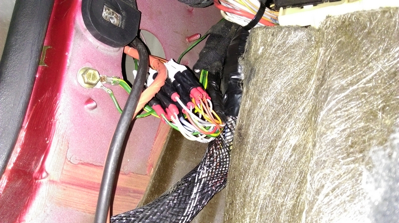

-prepa faisceau porte conducteur,cosse a soudé
-installation faisceau porte,c'est hot ya pas de longueur de câble et tout juste de
quoi passé les main
-installation faisceau avant

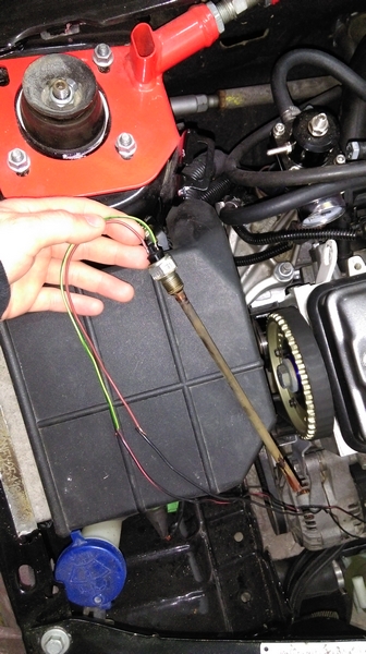

> teste sonde de niveau d’huile de xu10j4r sèche, branchement,
le voyant de niveau trop bas ne s’allume pas a mon compteur,
pourtant le voyant fonction :yeux:
> teste sonde niveau et température d’huile de TU5JP4 ,3fil,blanc,rouge,noir
(j'ai le bas moteur),
le blanc qui arrive de mon faisceau sur le blanc de la sonde,le rouge 12v sur le noir
le rouge 12v de la température d'huile sur le rouge
j'ai testé au multimètre le noir et blanc de la sonde ya une valeur en ohm,alors que le rouge de celle ci est indépendant,
j'en déduit qu'il sert pour la température ?!?
sinon si la sonde fonctionne pas, je verrai pour remettre la sonde de niveau de xsi
et celle de temperature dans le carter dhuile alu (soudure support) ou ailleur dans le bloc ou ya un bouchon :?

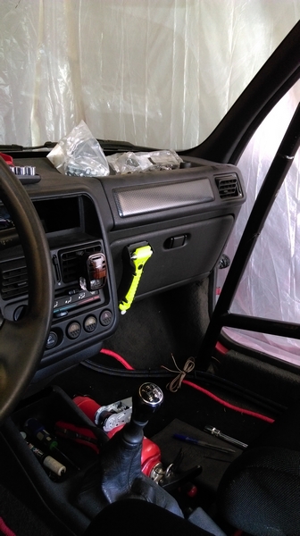

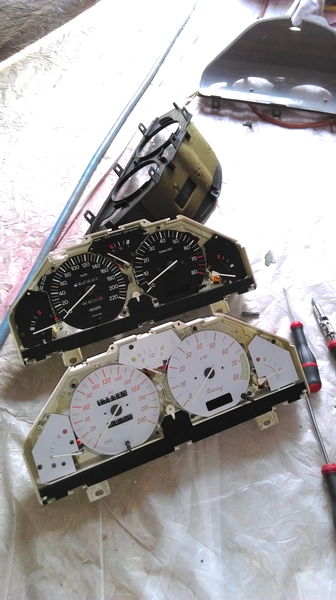

suite photo>

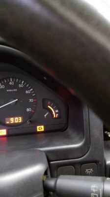

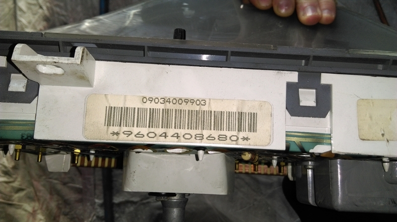

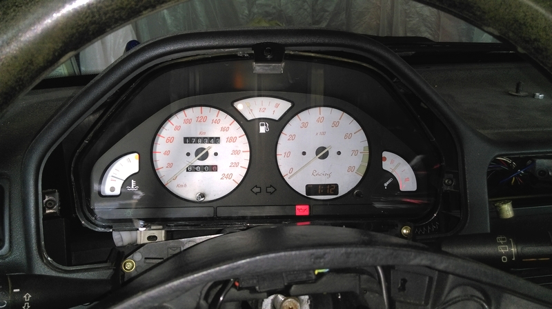

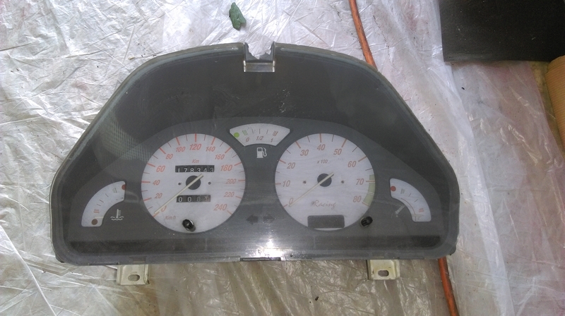

question: depuis que j'ai la xsi, niveau compteur j'ai la jauge de temperature dhuile qui ne fonctionne pas,
peut ont la remplacer sans changer de compteur ??
en prenant le petit bloc d'un autre compteur ??

MessagePosté: Lundi 05 Juin 2017 18:37
la temperature d'huile ne fonctionne que moteur tournant de memoire
avant de mettre le contact ca doit etre le niveau
y a une histoire, la jauge indique 2 trucs
 Sujet du message: Re: l6hybrid prepa//pf47 ~ prepa ouvrant
MessagePosté: Mardi 06 Juin 2017 6:53
est-ce que c'est pareil sur xsi?
sur compteur phase 2 ça le fait les 2 oui.

j'ai fait beaucoup de recherche, donc apparemment au contact le niveau d’huile monte avec l'aiguille,
et ensuite apres avoir demarrer sa remonte de nouveau progressivement selon la temperature,corrigé moi si je me trompe .
Donc mon petit bloc huile de compteur est HS.

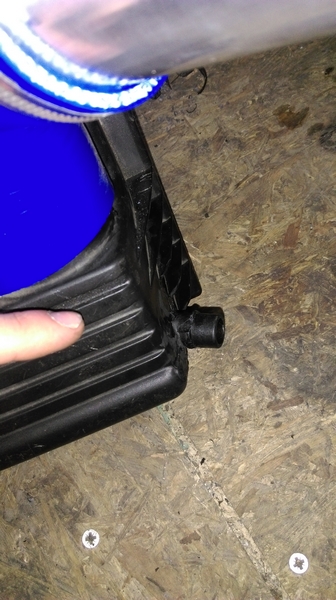

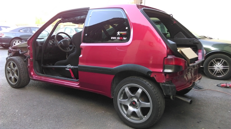

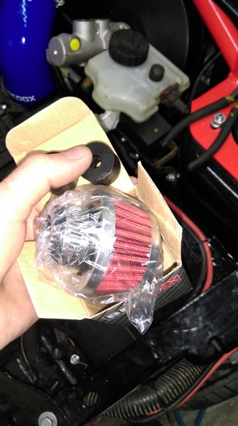

- photo de la durite de prise d'air ralentit sur la boite a air

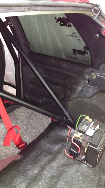

-panneau arrière droit passager avec enceinte (découpe a faire cause arceau)
-renfort part soudure de la petite patte pour le support de PC av coté droit
(d'origine c'est deux rivet)
-installation klaxon
- porte fusible de protection batterie 50A
-extincteur coffre, support fixer au coffre (écrou/soudé châssis)

mes deux 106 n'affiche pas le niveau d'huile mais la température seulement
j'ai pas de barrette lumineuse qui s'illumine comme pf ton compteur est de quelle année?
le niveau d'huile au compteur sur xsi 1.6L c'est:
> soit le voyant qui s'allume quand le niveau est trop bas
> soit une monté de l'aiguille au compteur indiquant le niveau
pour l'eclairage de la jauge de temperature d'huile, je l'ai au premier tour de clé,
comme celui de la jauge de temperature d'eau
Par contre j'ai pas le petit voyant rouge d'allumé au dessus de celle dhuile :?
compteur de fin 1995
je fait des photos se soir

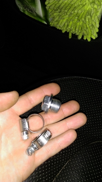

suite photo,
-la patte de fixation du bocal de liquide DA
-du collier neuf
-boulon pour boucher l'emplacement de la sonde lambda sur le RCracing4/1
(deplacement de la sonde apres la jonction 4/1)

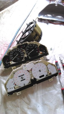

changement compteur,
donc :
au 2e contact le niveau marche, il se fait par une monté de l'aiguille , plus l'aiguille monte
plus tu as de lhuile dans le carter dhuile.
mon branchement sur la sonde de jp4 est ok,par contre la température ne marche pas, sa reste en bas.
sonde ? jvai tester avec une autre et jvai la chauffé au gaz
au passage je passe en fond blanc, c'est pas moi qu'il la fait, sa y etait deja sur le compteur
compteur que j'ai eu par l'ancien proprio a l'achat de la voiture,
il voulait deja regler le probleme de l'huile au compteur.
