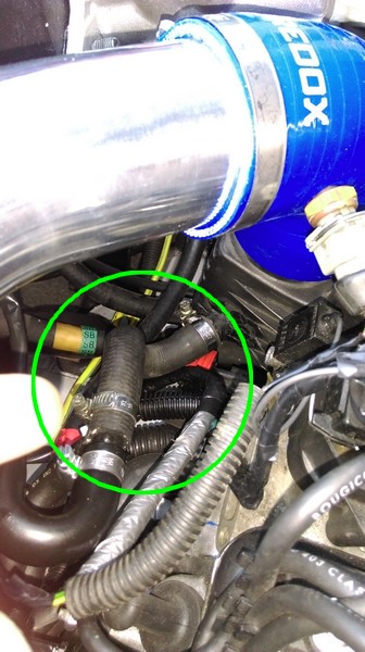

-raccordement pap~BAA ok
-collier inox neuf
-sonde de temperature d'air d'admission sur la durite
-j'ai soudé dans le plastique une prise d'air, pour raccorder la prise d'air du regul
de ralentit a la boite a air
-en photo 3 la place qui me reste avec le pare choc monté pour l'ecope avant
-changement de la durite d'assistance de freinage par une neuve marqué rouge

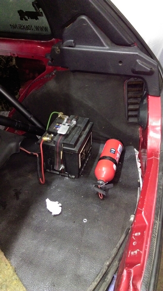

- photo de la durite de prise d'air ralentit sur la boite a air
-panneau arrière droit passager avec enceinte (découpe a faire cause arceau)
-renfort part soudure de la petite patte pour le support de PC av coté droit
(d'origine c'est deux rivet)
-installation klaxon
- porte fusible de protection batterie 50A
-extincteur coffre, support fixer au coffre (écrou/soudé châssis)

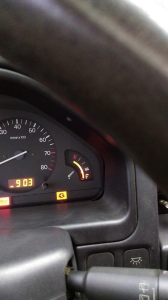

MessagePosté: Jeudi 08 Juin 2017 10:01
Messages: 5120
suite photo,
-la patte de fixation du bocal de liquide DA
-du collier neuf
-boulon pour boucher l'emplacement de la sonde lambda sur le RCracing4/1
(deplacement de la sonde apres la jonction 4/1)
 Sujet du message: Re: l6hybrid prepa//pf47 ~ prepa ouvrant
MessagePosté: Jeudi 08 Juin 2017 10:19
Messages: 5120
changement compteur,
donc :
au 2e contact le niveau marche, il se fait par une monté de l'aiguille , plus l'aiguille monte
plus tu as de lhuile dans le carter dhuile.
mon branchement sur la sonde de jp4 est ok,par contre la température ne marche pas, sa reste en bas.
sonde ? jvai tester avec une autre et jvai la chauffé au gaz
au passage je passe en fond blanc, c'est pas moi qu'il la fait, sa y etait deja sur le compteur
compteur que j'ai eu par l'ancien proprio a l'achat de la voiture,
il voulait deja regler le probleme de l'huile au compteur.
Niveau porte fusible, j'ai cramé au demarrage le 50A, je vais mettre un 70A
