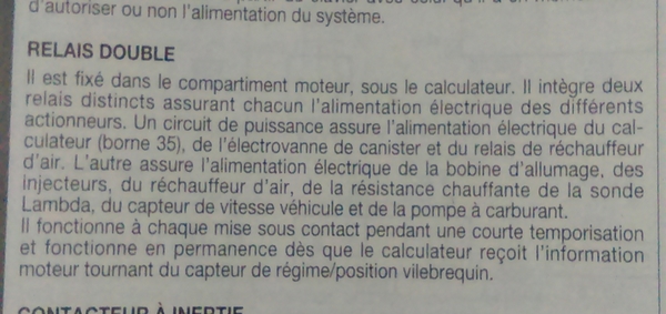

le faisceau que j'avais fait avait un relais branché dessus et pas pas de clim, et les fils allait au relais double de mémoire comme dit

Bon ben encore une chose qui ne va pas te renseigner, j'ai cette prise sous la plaque de l'ECU, derrière le relais double, rien n'est branché dessus. Je n'ai ni ABS, ni Clim :? :?

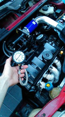

> prise de compression des cylindres
J'ai (+/-13bars) +1

pour l'autre relais c'est celui de la DA il me semble non?

Pour les relaies voici se que j'ai trouvé:
La prise relaie que j'ai a gauche doit etre pour le canister

oh non ceci nest pas le relais double.
dans deux relais distinct il faut comprendre deux relayer distinct dans le meme relais.
c'est le gros relais rectangulaire sous ton calculateur.
par contre celui la aucune idée. comme le disait ax 10 de l'autre coté c'est pour la DA.

Oui le relais double est marron et rectangulaire sur la mienne, mais le vert est bien à côté :bvoyons: :bvoyons: :bvoyons: :bvoyons:

Par contre concernant ton manque de compression je serai plutôt partie sur la segmentation si tu as 2 bougies noires. Car si tes compressions passent au travers du joint de queue de soupape l'huie ne rentre pas dans la chambre. Enfin c'est ce que je pense. Là visiblement ca remonte dans la chambre par l'etanchéité ou le coupe feu ?? :bvoyons:

Tu dois avoir 4 fils marqués : B522, 1217A, 822 et M822.
Si c'est ça, c'est le relais de l'anti démarrage.
okai je regarde sa.

Oui il te faudra un appareil à mesurer les fuites et à l'oreille tu entends si c'est les joints de queues ;) Mais il faut trouver un garage équipé de l'appareil ca peut valoir le coups/coût si cela peut t'éviter une dépose du bas moteur.
Un bon vieux garage saura faire ca pour pas cher !
si le bas moteur est fichu je met un tu5jp4 ,je reste en 8S par contre.

Le relais c'est celui de gauche sous le calculateur.
