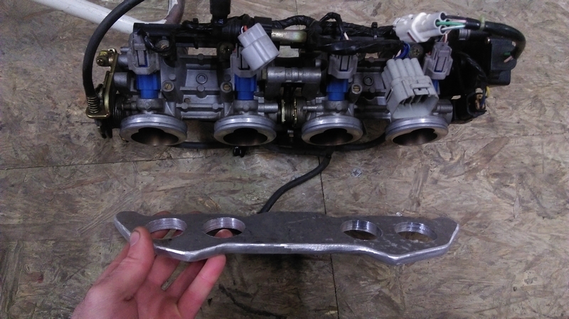

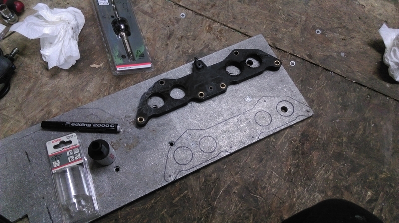

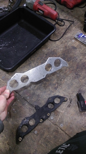

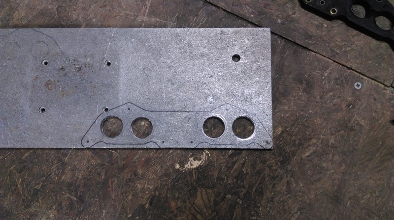

Platine 4pap,etape 1,la platine :
IMAG3338.jpg [ 210.24 Kio | Vu 4621 fois ]
IMAG3336.jpg [ 200.72 Kio | Vu 4621 fois ]
IMAG3335.jpg [ 352.16 Kio | Vu 4621 fois ]
IMAG3334.jpg [ 358.04 Kio | Vu 4621 fois ]
IMAG3333.jpg [ 363.17 Kio | Vu 4621 fois ]

bien parti
 Sujet du message: Re: pf47 gros 8s // changement train arriere
MessagePosté: Lundi 13 Novembre 2017 8:54
ouah trop bien la platine.
tu as pris une plaque de combien en épaisseur?
MessagePosté: Lundi 13 Novembre 2017 9:18
Merci krinix ;)
Il me faut du tube alu maintenant en diam 35 interieur, 38 exterieure, je sais pas ou trouver sa :bvoyons:
Jai prit une plaque de 1cm !!

wow avec 10mm ça risque pas de bouger :dentier:
Pour le tube tu dois pouvoir trouver ça chez un quincaillier ou fournisseur de métaux et profilés (en général je vais chez hyperacier vers chez moi).
Sinon je suis tombé là dessus http://www.ebay.fr/itm/TUBE-INOX-316-L- ... SwPhdVBwyQ
Edit : j'avais pas vu que tu cherchais de l'alu ! Comment tu vas le souder ? t'as un TIG en AC ?
mig ou tig, j'ai une bobine de fil alu pour mon mig jvai essayer ,
oui tube alu ;)

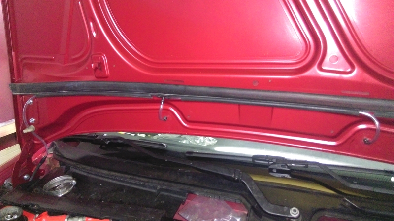

suite, pas bocou de new, en stand by pour le moment :?
petit conduit d'eau sympa,
4pap preparation
IMAG3511.jpg [ 325.51 Kio | Vu 6450 fois ]
IMAG3341.jpg [ 311.45 Kio | Vu 6450 fois ]
