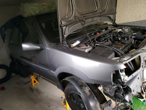

Et ce jour est arrivé, la saucisse est sur la table d'opération:
Désolé j'ai pas retrouvé de photo d'elle, mais j'en ferai une fois qu'elle sera à nouveau sur ses roues !
J'ai donc commencé la mécanique depuis le début de l'année, j'ai déjà fait un très gros service sur notre Opel Astra G, y compris courroie de distribution + accessoire et pompe à eau. Je me suis outillé et j'ai la RTA. j'ai aussi appris pas mal de théorie sur la mécanique auto. Mais comme je suis encore un débutant, je prends très très volontiers les conseils & remarques.

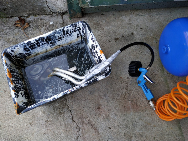

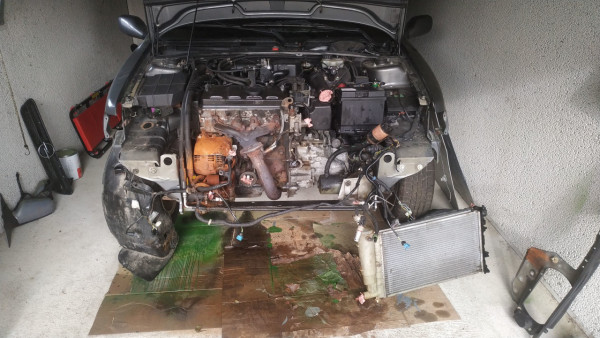

Voilà j'ai démonté l'échangeur thermique et je l'ai testé en mettant sous pression le circuit d'eau et c'est étanche, mince ! Bon c'est l'huile qui allait dans l'eau et pas l'inverse mais mon test doit être valable quand même.
À présent je pars pour un déculassage puisque le problème ne peut venir que de la culasse ou de son joint... Et du coup je pense que je vais faire une restauration complète du moteur et pourquoi pas changer quelques pièces pour plus de performance :mrgreen: Si vous avez des conseils à ce niveau je suis preneur, pour un gain modéré de performance parce qu'en Suisse on est très limité légalement.
Et je prends toujours les conseils pour m'aider à diagnostiquer mon souci.
J'ai dû lui démonter toute la face pour arriver à la modine. Au passage j'ai oublié que le circuit de climatisation contenait un gaz sous pression, désolé la couche d'ozone
:buzz:
Mon test d'étanchéité bricolé, j'ai envoyé 2 bars et aucune bulle dans l'eau !

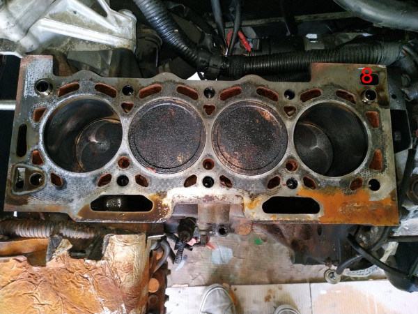

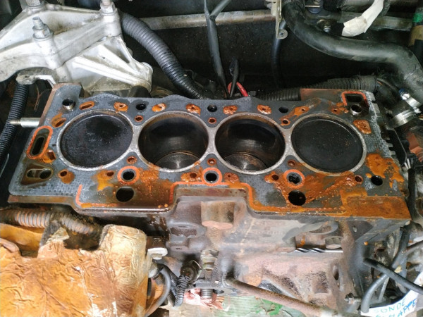

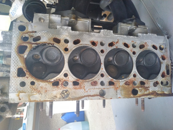

Ça y est, c'est déculassé
J'ai bien galéré [icon_razz.gif] et j'ai fait quelques découvertes:
#1 La poulie dumper (accessoire) a frotté contre le carter inférieur de distribution jusqu'à le percer un peu, il n'est plus très épais à présent.

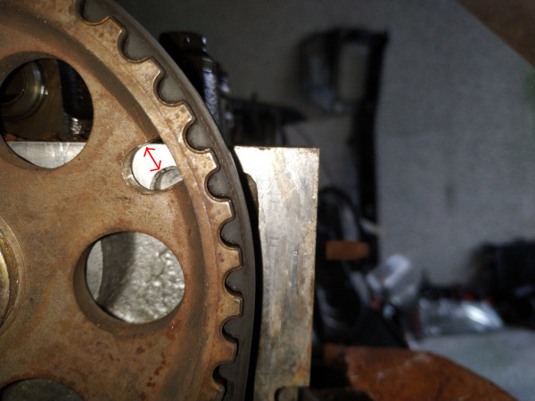

#2 La distribution n'était pas bien calée !!! Lorsque je pige le volant moteur, je ne peux pas piger l'arbre à cames !
#3 Les culbuteurs sont assez "frotté", sur certains la "trace" n'est pas du tout centrée. Je ne sais pas si c'est normal.
#4 Les conduits sont encore bien bouchés malgré mes tentatives de nettoyer le circuit d'eau avant de démonter.
#5 Le conduit de la vis de culasse n°8 est rempli d'huile et il y a de la vieille boue sèche côté échappement en bas à droite de l'image. Il y a très peu de jeu au niveau des pistons.
#6 Il y a un peu de calamine mais à première vue tout semble en bon état ! J'ai rapidement regardé la planéité avec une règle, à l’œil c'est plat.

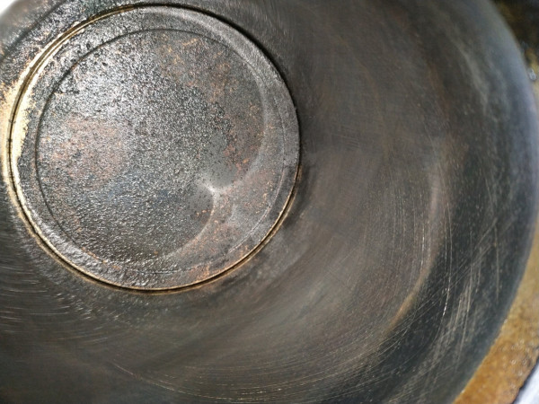

#7 Les cylindres sont très légèrement rayés en diagonal... (edit: je crois que c'est normal)

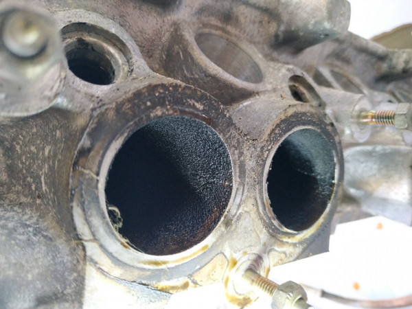

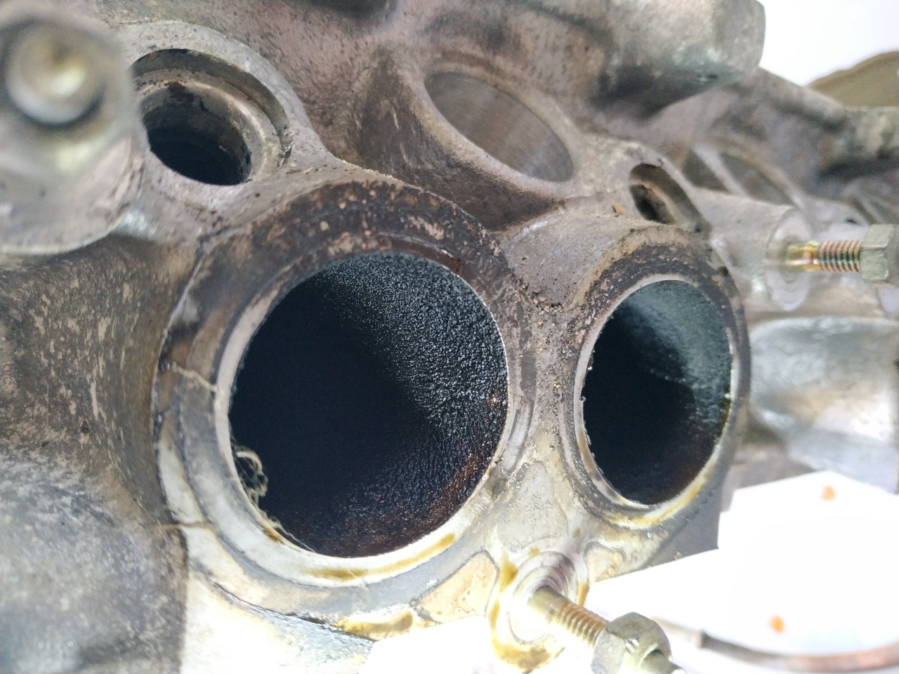

#8 L'admission d'air est sale d'huile, du renifleur jusqu'à la culasse.
Alors qu'en pensez-vous ? Le problème viendrait de la courroie mal calée ? Est-ce que ça semble en suffisamment bon état pour envisager de tout démonter en vue d'une restauration complète du moteur ? Sauf nouvelle mauvaise surprise au démontage bien sûr ! Moi ça me semble bon ! Y a-t-il d'autres vérifications à faire avant de commencer à démonter tout ça ?
Merci beaucoup pour votre aide :brs:

MessagePosté: Jeudi 03 Décembre 2020 19:09
Slt,
Pour la poulie damper le frottement c'est malheureusement un classique.
Pour la poulie de AAC, tu doit avoir une dent de décalage, en retard, donc - 10ch lol
Pour les patins des culbuteurs, c'est rien, classique, je l'ai trouve même plutôt très récent !!!
De toutes façon le réglage compense, meilleur même un réglage tel 0.2 ad/ 0.2 échap.
Pour le JDC, effectivement vue la rouille au niveau des passages d'eau, il était bien fatigué,
c'est pour sa que perso, j'aime pas trop se type de jdc en fibre, je préfère les jdc à couches de plaque métal superposé.
Car ce type de joint gonfle, ce déforme, éclate.
Là sa à clairement tourner à l'eau... [icon_e_confused.gif]
Pour nettoyer les conduits du bloc fonte: petit écouvillon métallique+perceuse, attention a bien
tout nettoyer à la fin et a bien récupérer le moindre morceaux restant, qui peut "baisé" un coussinet en 2-2,
donc à la fin fin : méga dose de nettoyant frein + soufflette à 8bars d'air :nos: .

Tu peut retirer jusqu’à 3mm de culasse ( j'ai bien dis 3mm !) avant d'atteindre des problèmes
d'intégrité,déformation de celle-ci sur une grosse prépa avec gros RV .
Donc fait un teste d'épreuve et de planitude.
Si ya besoin âpres contrôle: surfaçage de 0.01 ou 0.02 (selon le besoin de rattrapage du défaut)
 Sujet du message: Re: [ouck_02] 106xsi 1.6 105cv 1995
MessagePosté: Jeudi 03 Décembre 2020 19:28
Pour tes cylindres, les rayures sont normales, c'est d'usine pour la lubrification et la compression.
Les cylindres et pistons ne doivent jamais être lisse lisse genre polie.
Que cela soit pour comme ici de la fonte minachrome ou un revêtement nickazil
chrome,
le même genre d'embrèvement est effectué en usine.
Pour les conduits des vis de culasse, il faut tous les nettoyer, intégralement, et vraiment proprement,
Sinon sa créer un problème âpres serrage à la chauffe moteur, et ensuite au refroidissement: déformation,
à la longue, un autre jdc car l'étanchéité de celui-ci sera compromise.
ça, c'est comme le serrage angulaire, c'est pas là pour rien ;)
Donc les conduits : nettoyant frein à mort + soufflette + contrôle visuel à la lampe qui c'est clean jusqu'au fond.
Si besoin: filière pour refaire bien les filetages (pas une filière 2 francs 6 sous lidl,
non, dla filière de chez OTELO en bowolf par exemple ou facom.
Tes news vis de culasse doivent être huiler complètement avant installation.
Concernant l'huile et la calamine partout, c'est juste ton reniflard d'huile brancher sur la boite à air qui
refous de l'huile en admission, c'est un système de recyclage des vapeurs, eh oui déjà à l'époque.
Donc aucun problème de se coté là, de l’huile dégueule de la en admission.
Tu as aussi peut-être les JDQ de HS, donc à changer.
Selon le jeu à la cote des segments: changement des segments ou pas .
Coussinet ect....
Pour moi ton bloc à quasi rien, c'est de l'entretien sa repart.

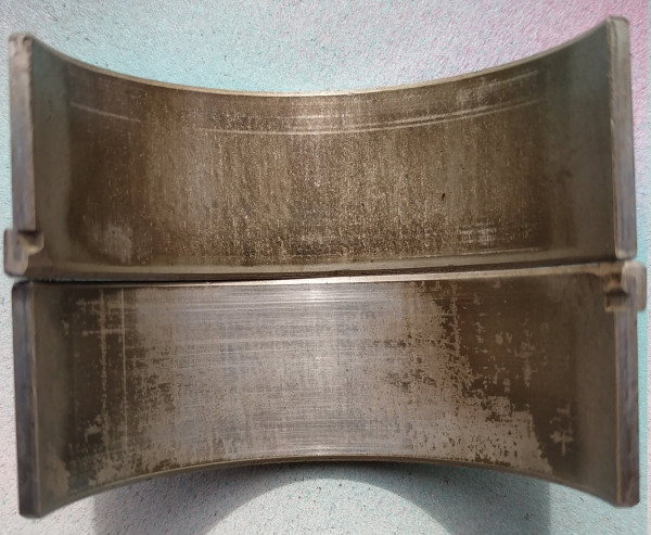

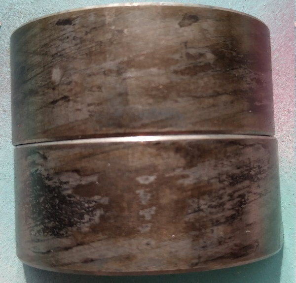

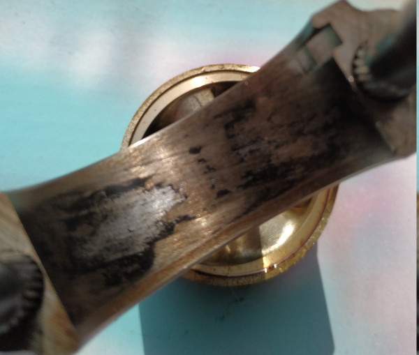

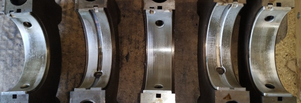

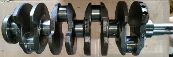

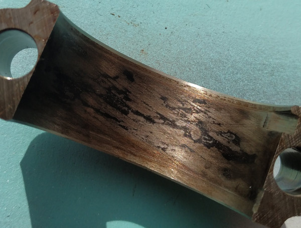

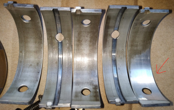

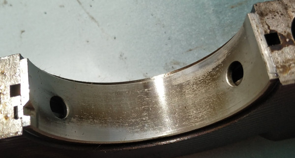

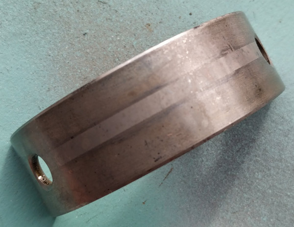

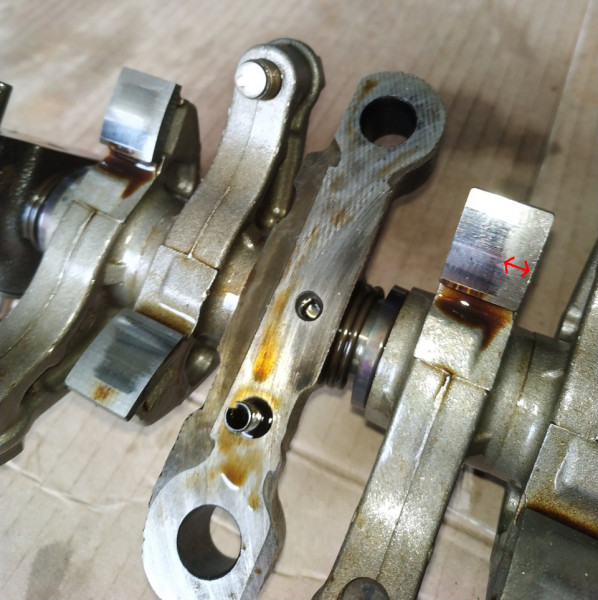

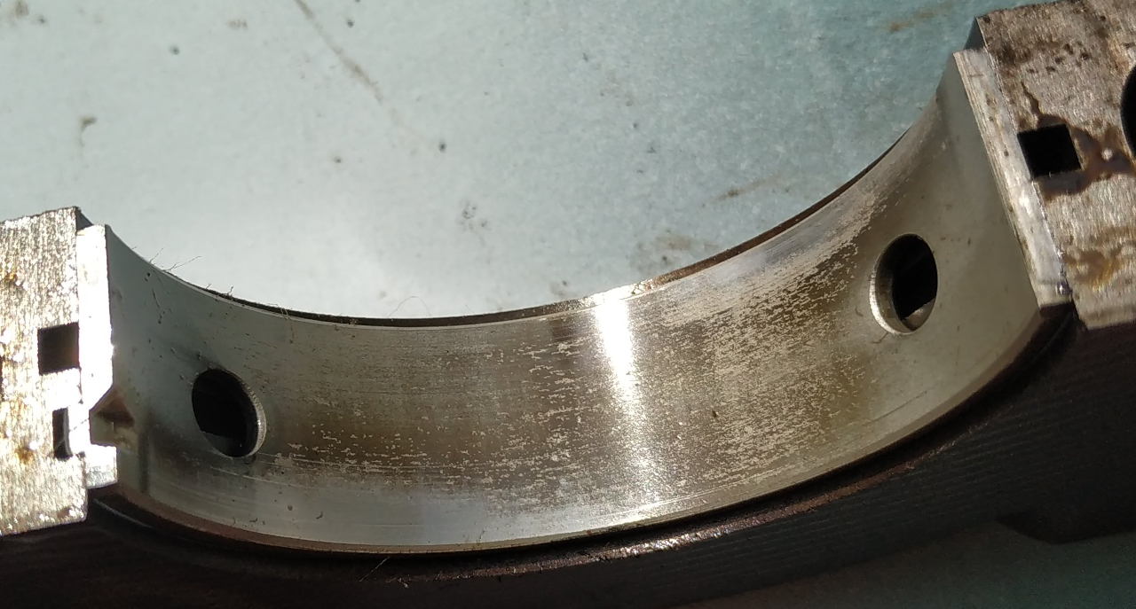

Ça y est, j'ai enfin terminé le démontage de ce TU. Les surprises se cachaient dans le bas moteur...
Le vilebrequin et les cylindres semblent être en bon état
Les coussinets de bielle par contre sont tous rayés et frottés
Et au dos ils sont tâchés
Tout comme toutes les bielles...

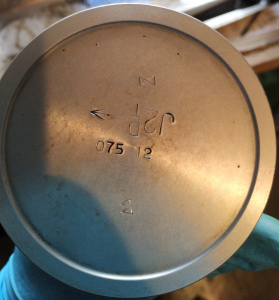

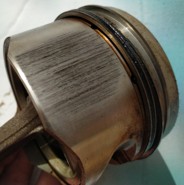

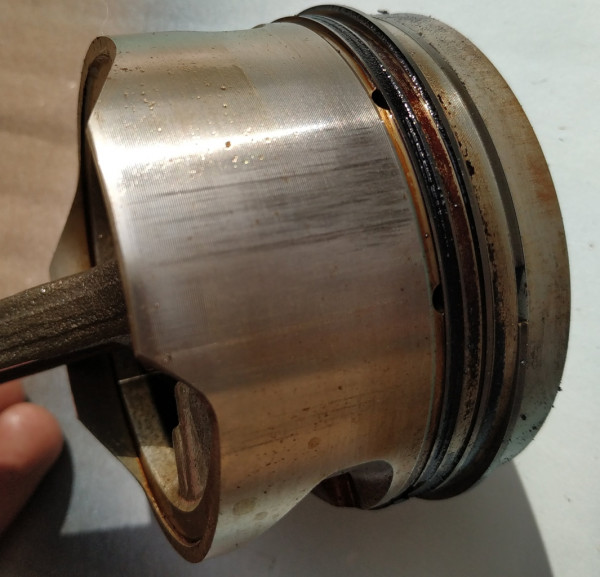

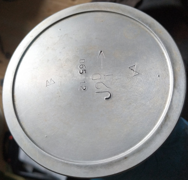

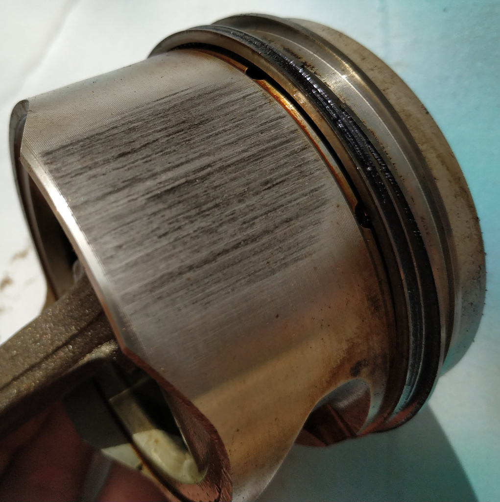

Les 4 pistons ont un peu frotté à l'avant...
...Et beaucoup à l'arrière !
Les coussinets de palier ont pris aussi, ils sont tous dans un état similaire.
Voilà il me reste à déterminer si je peux réutiliser les pistons et les bielles ou si je dois en commander et où.

SL, ces usures sont normal avec le kilométrage du bloc,
surtout si le bloc à pas été vidangé + new filtre tout les 5/10miles, donc souvent.
(c'est pas la qualité de l'huile qui fait l'usure du bloc mais bien le km/temps entre les
vidanges, ont peut tourner avec de l'huile Total ou Leclerd [idem] à 15€
les 5L en 10w40 semi-synthèse et vidangé tout les 5miles).
C'est aussi le RPM qui usent le bloc ainsi que les temps de chauffe non respecter,
C'est à dire partir de son garage moteur que à 30° de LDR par ex..
Alors qu'il faut attendre au moins 70°, l’idéal est 80° de LDR pour décoller nos ancienne.
Tes coussinets ont quasi rien, usures normale.
Idem concernant tes pistons, l'usure avant et arrière des jupes est un classique du balancement du piston.
Les traces c'est le manque de vidange, et le raclement de la prise de la route moteur froid..
Les accélérations à froid ... tout les trucs dans le genre qu'aime pas les éléments mécanique.
Pour moi tout cela repart, Avec des segments neuf, les gorges complétement nettoyé
ainsi que les petits trous pour l’huile (segment racleur) complétement nettoyé.
Un très léger coup de honnage ( 5 passe ou 10 selon le grain et la rapidité) serait le bienvenue dans le bloc.
Je te conseille de nettoyer la pompe à huile et de changé sa chaine ainsi que de bien la vérifié !
Je te conseille aussi de la re-taré avec une rondelle de 1.5mm sous le clapet de décharge,
tu gagnera 1b de pression d'huile au delà de 4000trs (3mm = 2b, huile a température en 10w40)
Des coussinets de vilo/bielle en glyco ou origine psa sur psa classic (site web) et zou
(Attention au coussinet de vilo, ne te trompe pas sinon c'est mort de chez mort ensuite)
Pour les spy de vilo, je te conseil les Fébi bilstein, ou l'origine psa,
car les spy bas de gamme fuit dans le temps ensuite.
Retire bien toutes la boue d'huile dans le bac à huile aussi et le dessous du
couvre culbuteur et dans la crépine de la pompe ;)
MessagePosté: Dimanche 03 Octobre 2021 13:54
Messages: 100
Je suis très étonné que tu me dises que c'est OK pour les pistons. Les bielles je veux bien parce qu'elles sont lisses au toucher, mais du côté le plus frotté des pistons, on sent que la matière est entamée en passant le doigt ! Même si je peux les remonter, j'imagine que l'idéal serait de les changer ? Quelqu'un sait où je peux en trouver ?
Sinon j'ai fait tester et surfacer ma culasse et elle est bonne !
