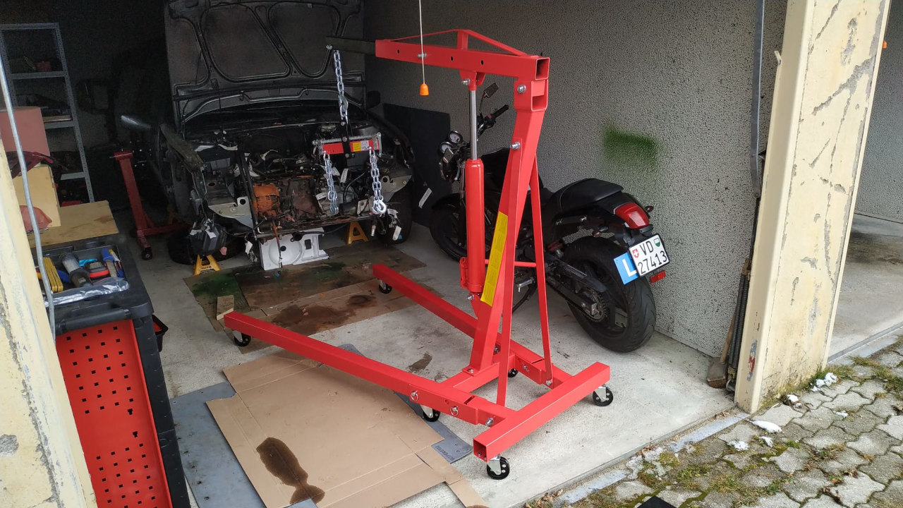

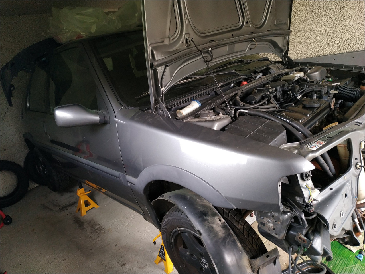

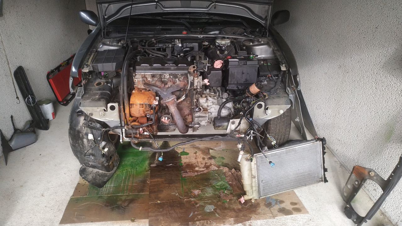

Et ce jour est arrivé, la saucisse est sur la table d'opération:
IMG_20200920_130040_1280.jpg [ 335.05 Kio | Vu 8433 fois ]
IMG_20200920_130124_1280.jpg [ 340.92 Kio | Vu 8433 fois ]
Désolé j'ai pas retrouvé de photo d'elle, mais j'en ferai une fois qu'elle sera à nouveau sur ses roues !
J'ai donc commencé la mécanique depuis le début de l'année, j'ai déjà fait un très gros service sur notre Opel Astra G, y compris courroie de distribution + accessoire et pompe à eau. Je me suis outillé et j'ai la RTA. j'ai aussi appris pas mal de théorie sur la mécanique auto. Mais comme je suis encore un débutant, je prends très très volontiers les conseils & remarques.
Et j'ai quelques questions pour ceux qui auraient la gentillesse de partager leur savoir:
# Déjà qu'est-ce qui pourrait causer ce mélange huile-eau à part un joint de culasse défectueux ? J'ai déjà 2 autres pistes: l'échangeur thermique situé entre le moteur et le filtre à huile. Et la culasse elle-même qui pourrait être fissurée. Y a-t-il une autre cause possible ?
En passant j'ai remarqué que des gaz d'échappement sortaient au niveau du collecteur d'échappement, mais je ne sais pas si ça vient du joint de culasse ou du collecteur.
# Ensuite, par quoi commencer ? Je pensais démonter l'échangeur thermique pour voir la tête qu'il a, si il a l'air en état je pensais faire un test de compression des cylindres. Qu'en pensez-vous ? Devrais-je directement changer ce joint de culasse ? Sachant que j'aimerais aller évidemment du plus simple au plus compliqué pour cerner et réparer cette panne.
# Comme le moteur a sur-chauffé (c'est le premier symptôme qu'on a vu malheureusement), que faudrait-il vérifier pour s'assurer que la sur-chauffe n'ait rien endommagé ?
Si je parviens à réparer cette saucisse, elle aura le droit à une bonne rénovation, j'ai déjà constaté un certain nombre de soucis: pas mal de rouille, la direction assistée qui déconne, les bagues d’étanchéité entre la boîte à vitesse et les transmissions qui fuient, petite bosse sur le capot, etc... On a de quoi faire !

Slt, bienvenu à toi :bien:
Pour ton problème niveau culasse, il se peut que le garage à pas tout "tchéké" au changement du jdc!
Ou alors il à juste changé le joint et à rien regarder à coté (= la cause du jdc), Pourquoi ?
Changer un jdc sans déterminer/savoir pourquoi il à lâcher
(s'il à bien lâcher et que c'est pas autre chose ^^ et que c'est bien lui la cause de la mayonnaise)
= à tout les coups le problème reviendra.
Les 3 causes que tu cite son possible.
-Culasse fissuré = épreuve pour savoir si c'est fissuré ou pas.
-Culasse déformé = contrôle de planitude, si défaut : surfaçage de surface (0.1/0.2mm à retirer)
- La modine, il faut la tester sous pression démonter (grâce à des bouchons et de l'air comprimé)
comme quand ont teste la compression d'un bloc moteur 2T ou juste le cylindre.
Pour les gaz d'échappement niveau collecteur d'échap, c'est le joint à changé
(les deux parties doivent etre nickel propre au remontage du new joint)
Ne perd pas de temps avec un test de compression des cylindres, le problemes de vient pas de la.
Lorsque le garage a remplacer le JDC la première fois il ta dit la cause ?
Il a changer quoi comme pièce en totalité ?
Tout avait été fait dans les ""règles de l'art"" ou ???
Le moteur a surchauffer, et ya re eu de la mayo dans le radiateur ??? ou ???

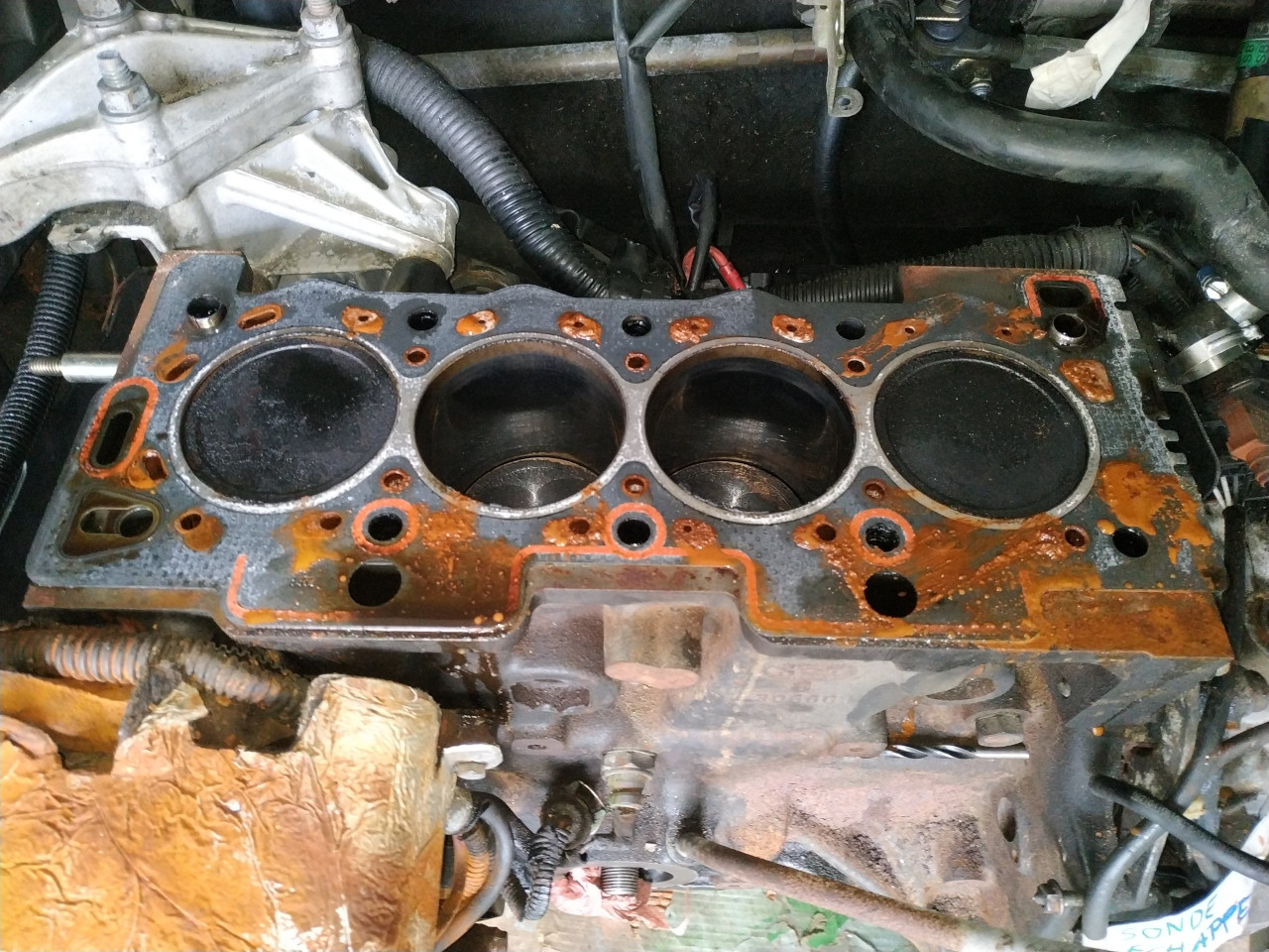

Ça y est, c'est déculassé
J'ai bien galéré [icon_razz.gif] et j'ai fait quelques découvertes:

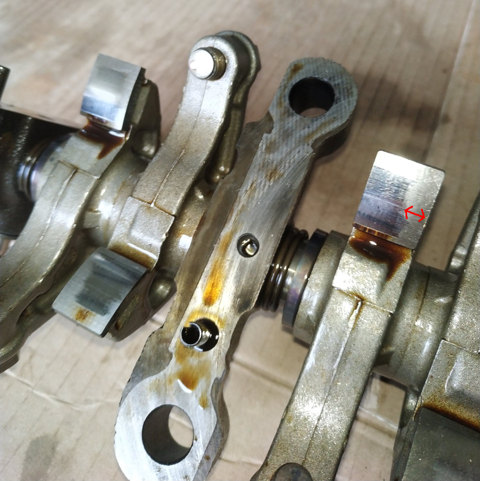

#3 Les culbuteurs sont assez "frotté", sur certains la "trace" n'est pas du tout centrée. Je ne sais pas si c'est normal.
IMG_20201019_100554_1280.jpg [ 249.23 Kio | Vu 8390 fois ]
#4 Les conduits sont encore bien bouchés malgré mes tentatives de nettoyer le circuit d'eau avant de démonter.
IMG_20201019_101937_1280.jpg [ 414.47 Kio | Vu 8390 fois ]

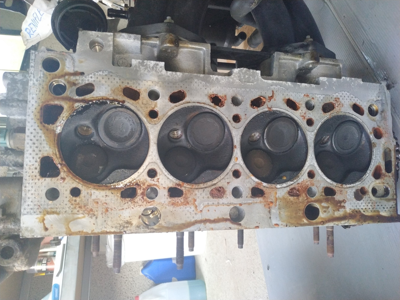

#6 Il y a un peu de calamine mais à première vue tout semble en bon état ! J'ai rapidement regardé la planéité avec une règle, à l’œil c'est plat.
IMG_20201019_102239_1280.jpg [ 338.6 Kio | Vu 8390 fois ]

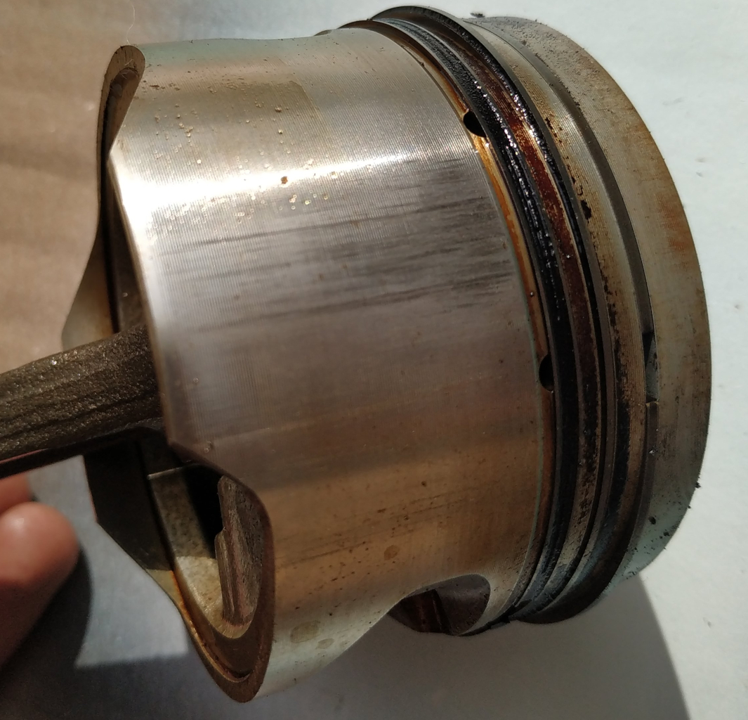

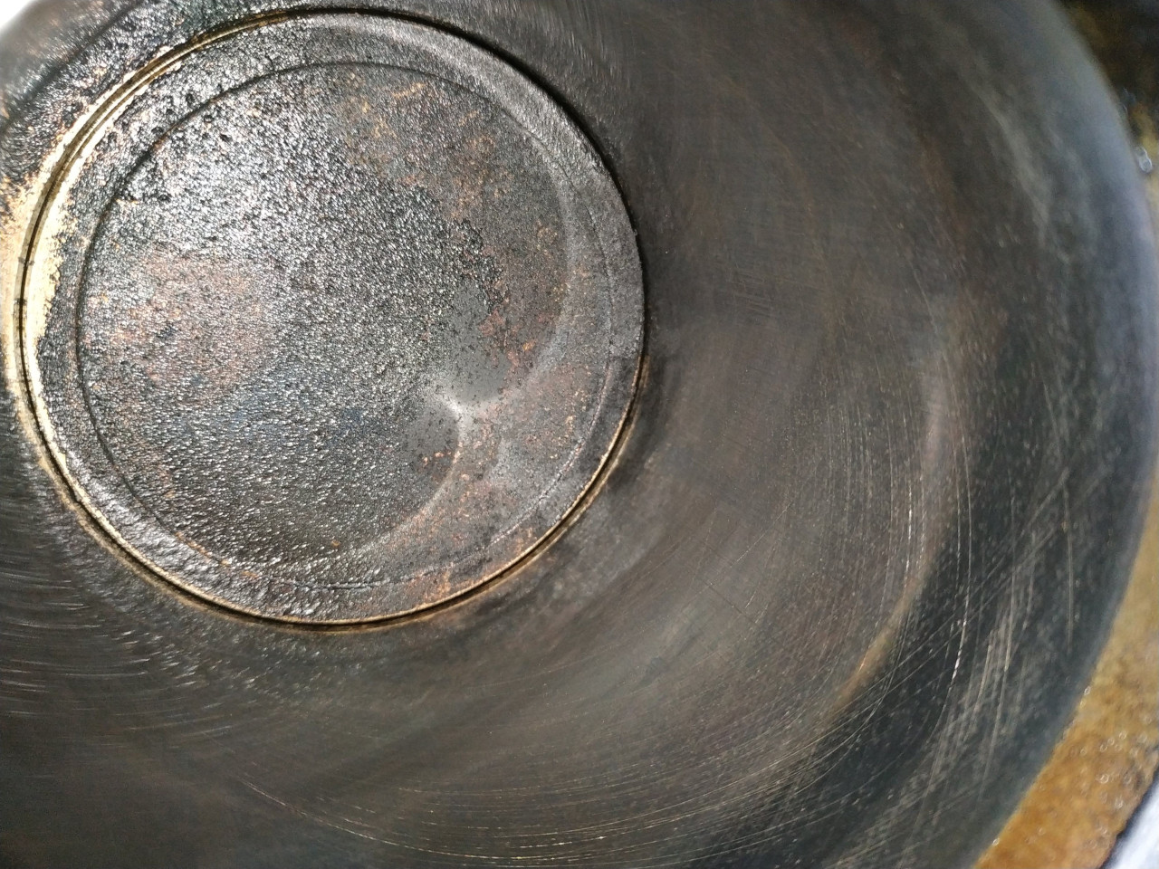

#7 Les cylindres sont très légèrement rayés en diagonal... (edit: je crois que c'est normal)

Alors qu'en pensez-vous ? Le problème viendrait de la courroie mal calée ? Est-ce que ça semble en suffisamment bon état pour envisager de tout démonter en vue d'une restauration complète du moteur ? Sauf nouvelle mauvaise surprise au démontage bien sûr ! Moi ça me semble bon ! Y a-t-il d'autres vérifications à faire avant de commencer à démonter tout ça ?

Pour les patins des culbuteurs, c'est rien, classique, je l'ai trouve même plutôt très récent !!!
De toutes façon le réglage compense, meilleur même un réglage tel 0.2 ad/ 0.2 échap.
Pour le JDC, effectivement vue la rouille au niveau des passages d'eau, il était bien fatigué,
c'est pour sa que perso, j'aime pas trop se type de jdc en fibre, je préfère les jdc à couches de plaque métal superposé.
Car ce type de joint gonfle, ce déforme, éclate.
Là sa à clairement tourner à l'eau... [icon_e_confused.gif]

Pour tes cylindres, les rayures sont normales, c'est d'usine pour la lubrification et la compression.
Les cylindres et pistons ne doivent jamais être lisse lisse genre polie.
Que cela soit pour comme ici de la fonte minachrome ou un revêtement nickazil
chrome,
le même genre d'embrèvement est effectué en usine.
Pour les conduits des vis de culasse, il faut tous les nettoyer, intégralement, et vraiment proprement,
Sinon sa créer un problème âpres serrage à la chauffe moteur, et ensuite au refroidissement: déformation,
à la longue, un autre jdc car l'étanchéité de celui-ci sera compromise.
ça, c'est comme le serrage angulaire, c'est pas là pour rien ;)
Donc les conduits : nettoyant frein à mort + soufflette + contrôle visuel à la lampe qui c'est clean jusqu'au fond.
Si besoin: filière pour refaire bien les filetages (pas une filière 2 francs 6 sous lidl,
non, dla filière de chez OTELO en bowolf par exemple ou facom.
Tes news vis de culasse doivent être huiler complètement avant installation.
Concernant l'huile et la calamine partout, c'est juste ton reniflard d'huile brancher sur la boite à air qui
refous de l'huile en admission, c'est un système de recyclage des vapeurs, eh oui déjà à l'époque.
Donc aucun problème de se coté là, de l’huile dégueule de la en admission.
Tu as aussi peut-être les JDQ de HS, donc à changer.
Selon le jeu à la cote des segments: changement des segments ou pas .
Coussinet ect....
Pour moi ton bloc à quasi rien, c'est de l'entretien sa repart.

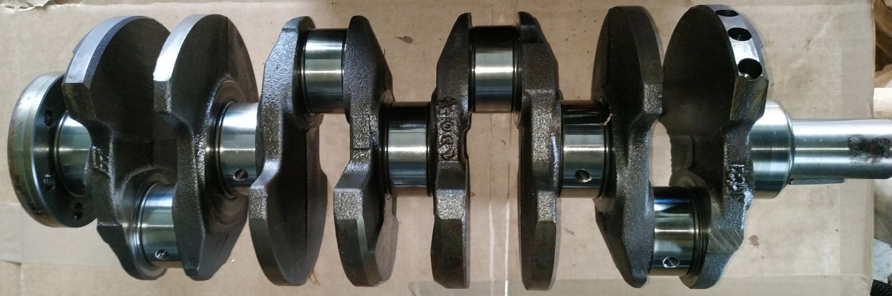

Ça y est, j'ai enfin terminé le démontage de ce TU. Les surprises se cachaient dans le bas moteur...
vilebrequin.jpg [ 444.72 Kio | Vu 8311 fois ]
Le vilebrequin et les cylindres semblent être en bon état

piston_avant.jpg [ 690.37 Kio | Vu 8311 fois ]
Les 4 pistons ont un peu frotté à l'avant...
piston_arriere.jpg [ 724.84 Kio | Vu 8311 fois ]
...Et beaucoup à l'arrière !

Voilà il me reste à déterminer si je peux réutiliser les pistons et les bielles ou si je dois en commander et où.
Donnez-moi vos conseils SVP :bsmile:

 Sujet du message: Re: [ouck_02] 106xsi 1.6 105cv 1995
MessagePosté: Dimanche 26 Septembre 2021 13:50
Messages: 5110
SL, ces usures sont normal avec le kilométrage du bloc,
surtout si le bloc à pas été vidangé + new filtre tout les 5/10miles, donc souvent.
(c'est pas la qualité de l'huile qui fait l'usure du bloc mais bien le km/temps entre les
vidanges, ont peut tourner avec de l'huile Total ou Leclerd [idem] à 15€
les 5L en 10w40 semi-synthèse et vidangé tout les 5miles).
C'est aussi le RPM qui usent le bloc ainsi que les temps de chauffe non respecter,
C'est à dire partir de son garage moteur que à 30° de LDR par ex..
Alors qu'il faut attendre au moins 70°, l’idéal est 80° de LDR pour décoller nos ancienne.
Tes coussinets ont quasi rien, usures normale.
Idem concernant tes pistons, l'usure avant et arrière des jupes est un classique du balancement du piston.
Les traces c'est le manque de vidange, et le raclement de la prise de la route moteur froid..
Les accélérations à froid ... tout les trucs dans le genre qu'aime pas les éléments mécanique.
Pour moi tout cela repart, Avec des segments neuf, les gorges complétement nettoyé
ainsi que les petits trous pour l’huile (segment racleur) complétement nettoyé.
Un très léger coup de honnage ( 5 passe ou 10 selon le grain et la rapidité) serait le bienvenue dans le bloc.
Je te conseille de nettoyer la pompe à huile et de changé sa chaine ainsi que de bien la vérifié !
Je te conseille aussi de la re-taré avec une rondelle de 1.5mm sous le clapet de décharge,
tu gagnera 1b de pression d'huile au delà de 4000trs (3mm = 2b, huile a température en 10w40)
Des coussinets de vilo/bielle en glyco ou origine psa sur psa classic (site web) et zou
(Attention au coussinet de vilo, ne te trompe pas sinon c'est mort de chez mort ensuite)
Pour les spy de vilo, je te conseil les Fébi bilstein, ou l'origine psa,
car les spy bas de gamme fuit dans le temps ensuite.
Retire bien toutes la boue d'huile dans le bac à huile aussi et le dessous du
couvre culbuteur et dans la crépine de la pompe ;)

MessagePosté: Dimanche 03 Octobre 2021 13:54
Messages: 100
Je suis très étonné que tu me dises que c'est OK pour les pistons. Les bielles je veux bien parce qu'elles sont lisses au toucher, mais du côté le plus frotté des pistons, on sent que la matière est entamée en passant le doigt ! Même si je peux les remonter, j'imagine que l'idéal serait de les changer ? Quelqu'un sait où je peux en trouver ?
Sinon j'ai fait tester et surfacer ma culasse et elle est bonne !
