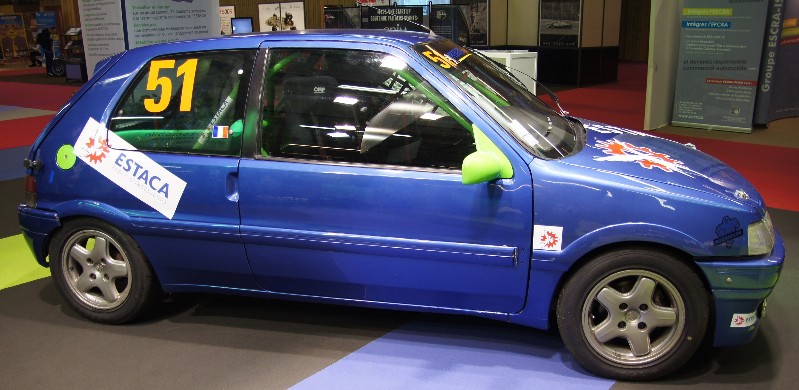

Mon père est au salon aujourd'hui. Je lui ai dit de faire des photos :mrgreen:
 Sujet du message: Re: Team ICAE
MessagePosté: Mardi 02 Octobre 2012 11:41
Et voilà la belle est salon!! J'aime beaucoup la déco
Img33ED0600.jpg [ 102.43 Kio | Vu 12204 fois ]

Bonjour,
une autre vue de la 106 exposée au salon. C'était le 10 octobre, je n'ai vu personne sur le stand.
106_ESTA.jpg [ 137.68 Kio | Vu 12119 fois ]
