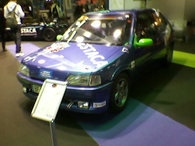

Mon père est au salon aujourd'hui. Je lui ai dit de faire des photos :mrgreen:
 Sujet du message: Re: Team ICAE
MessagePosté: Mardi 02 Octobre 2012 11:41
Et voilà la belle est salon!! J'aime beaucoup la déco
