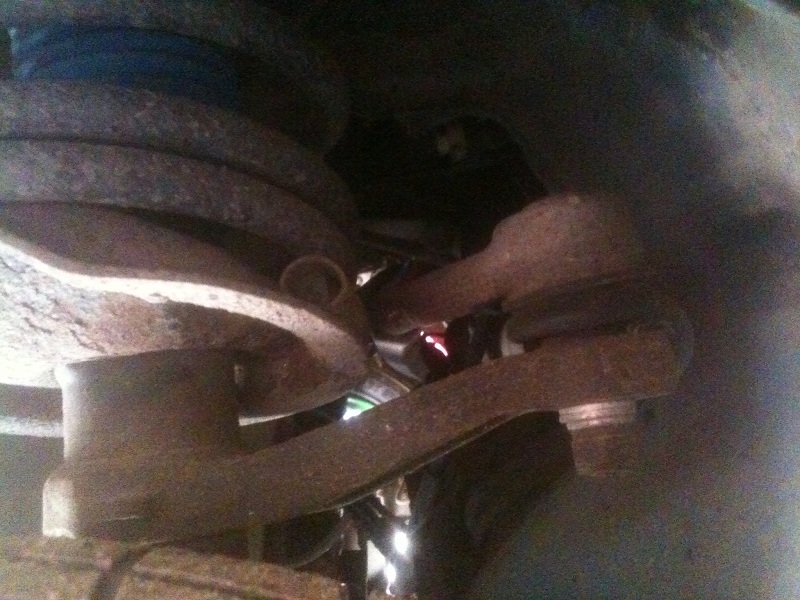

Je ferai un petit résumé demain, mais sortie de piste en milieu d'après midi, la 106 est montée sur le talus ... Biellette de direction tordue en espérant qu'il n'y est rien de plus. Mais content d'avoir pu sortir "droit" sinon ... Je donnais pas cher de la caisse :(

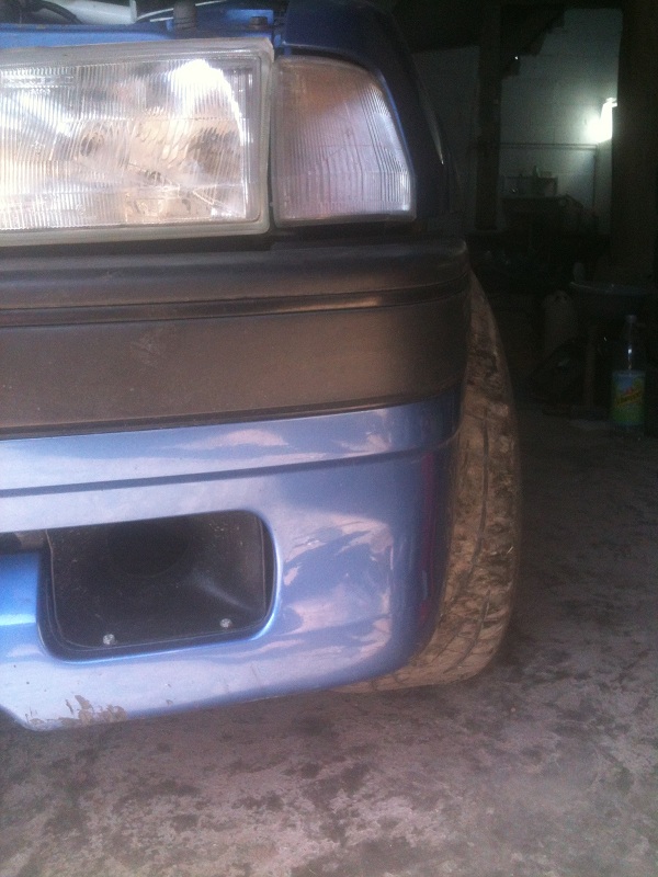

Je redescends du talus, et là, le volant doit etre à 90° pour que les roues soient droite ... Il y a un problème !
Je ressors, pensant la caisse vrillée :(
A première vue, qu'une biellette de direction tordue ! Ouf et cool ! On la remonte sur le plateau et on rentre.
Donc plutôt content d'avoir réussi a gérer la sortie et me dit qu'une biellette, c'est pas bien grave et que ma passagère n'a pas eu peur donc cool !
Ce matin, déjà bien plus dégoûté qu'hier, je vais la voir vite fait ! Donc a vue d'oeil, il y a quand même la biellette de direction, le bras de crémaillère de tordu. Je me demande si la tige d'amortisseur n'est pas morte aussi (je le verrai qu'au démontage, mais ça me fait bien flipper) et le train a plié un petit peu, le pneu qui est mort dans le choc donc 2 R1R a changer.
La caisse n'a pas l'air d'avoir bougée car les ouvrants n'ont pas de jeu, la roue n'a pas l'air reculée, mais bon ...
La sortie du 22 avril est plus que compromise :(
Une photo de la biellette ou l'on voit aussi le bras qui a morflé !
IMG_0508.JPG [ 189.13 Kio | Vu 2374 fois ]
Et la roue avec le volant droit :
IMG_0509.JPG [ 164.95 Kio | Vu 2365 fois ]
IMG_0510.JPG [ 143.83 Kio | Vu 2365 fois ]

J'ai changé la biellette et le bras de cremaillère par un que j'avais dans mes pièces. J'ai simplement remit le soufflet de la biellette tordue qui était en bon état.
Tout a l'air droit, triangle, fusée, amortisseur donc plutot bien.
Peut etre que ca sera bon pour le 22, à voir !
