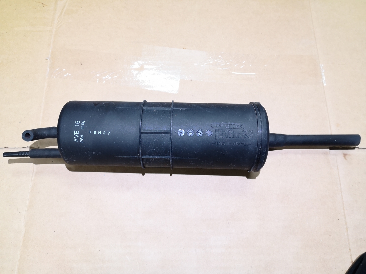

Le canister n’est pas branché car il n’est pas là, enfin il me semble... Je ne sais pas à quoi ça ressemble et les photos sur le net sont pas bien claire.
Si j’ai bien compris le canister est sensé être raccordé au circuit retour de l’essence pour les vapeurs. Actuellement j’ai une durite d’essence qui arrive à la rampe d’injecteur et une durite qui repart de la rampe ce qui parait normal.
Mais le canister dans tout ça il est caché où...?
Si jamais vous avez une photo d’un montage d’origine ça pourrait m’aider.
Et donc en admettant que le canister a été mal démonté cela peut il avoir un rapport avec mon problème de démarrage ?

Le canister arrive a l'avant de la pipe d'admi en haut, tuyau noir diam 10. Pour moi pas de pb si tu debranches
 Sujet du message: Re: Remise en route
MessagePosté: Mercredi 23 Janvier 2019 17:16
virer le canister ne pose pas de souçis, il suffit juste de boucher coté admission

Ça ressemble à sa :
