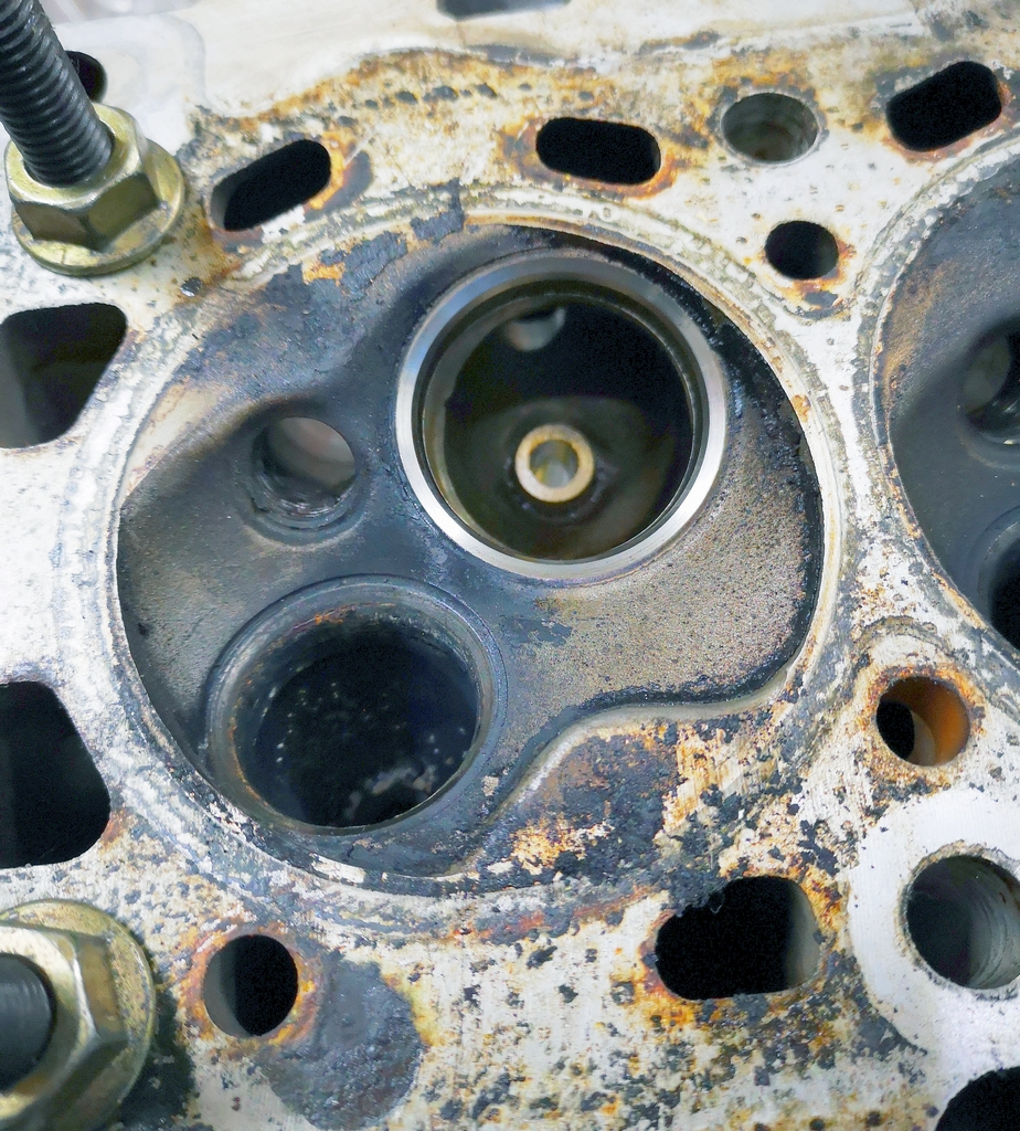

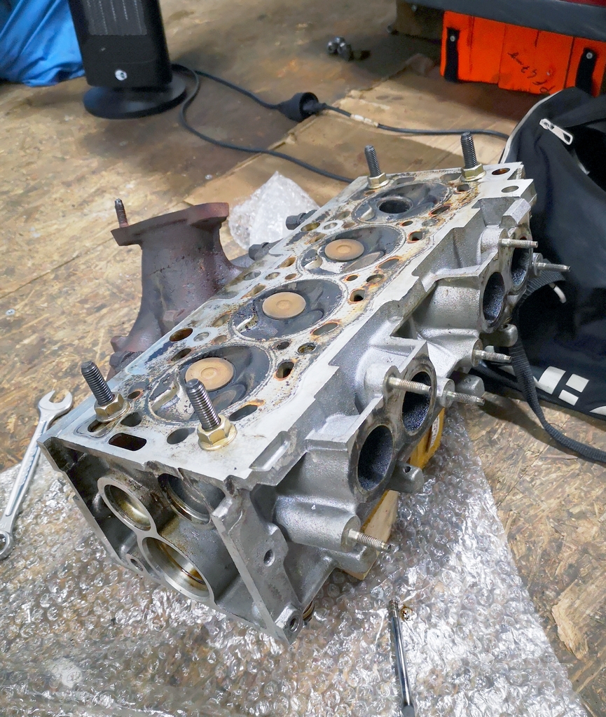

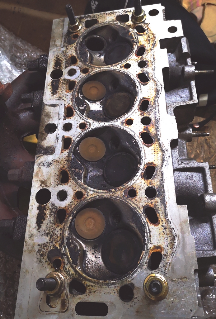

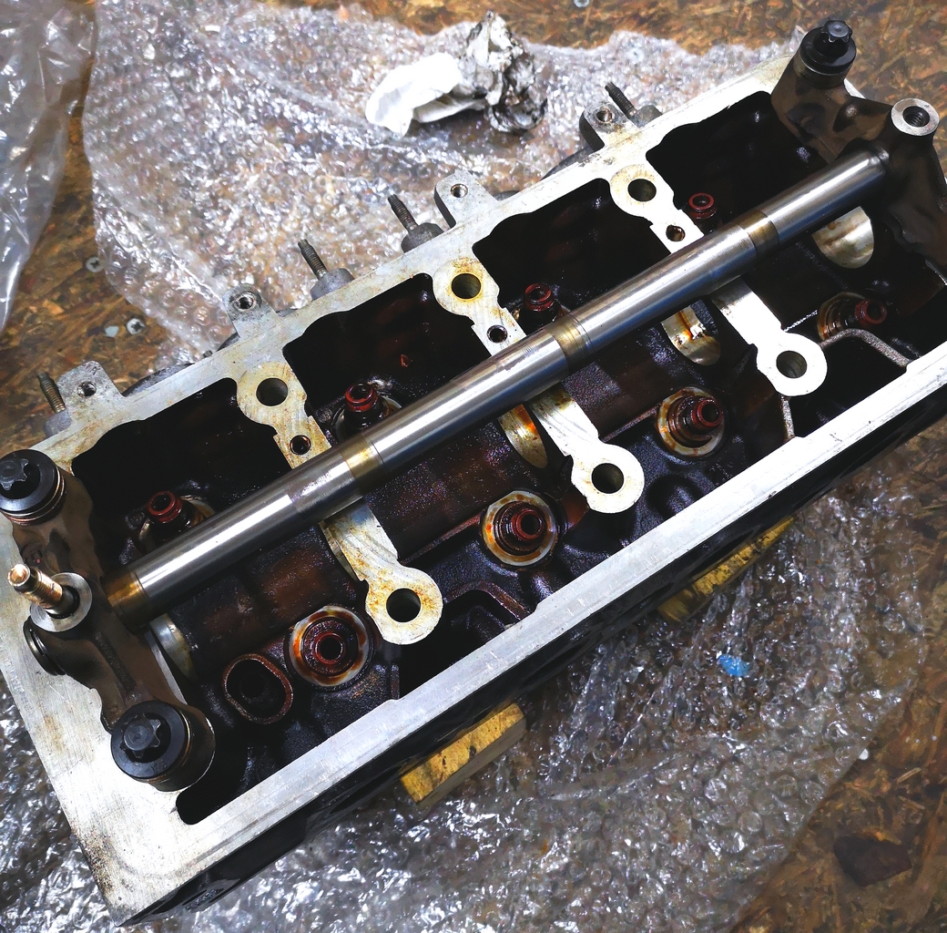

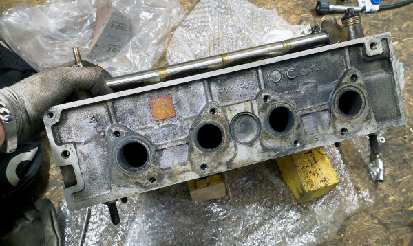

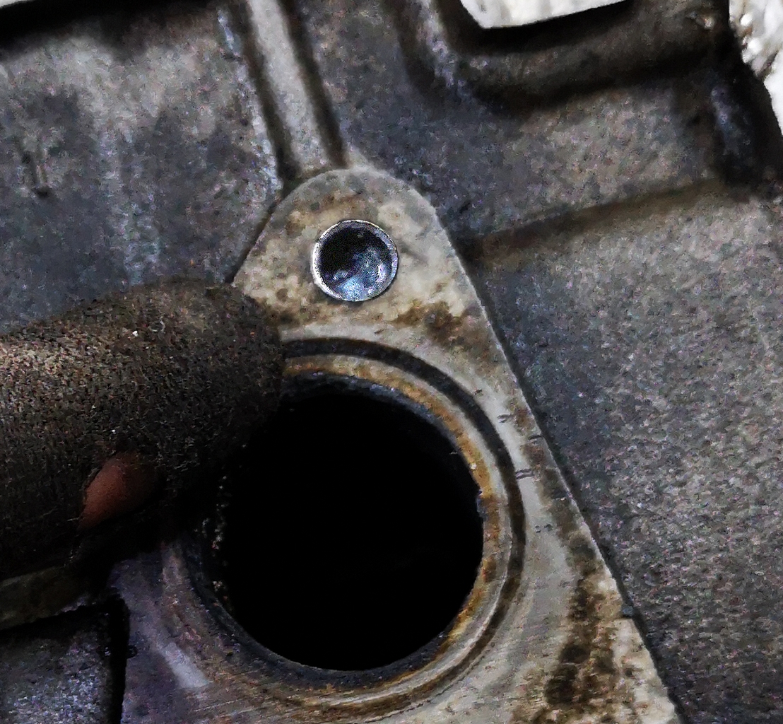

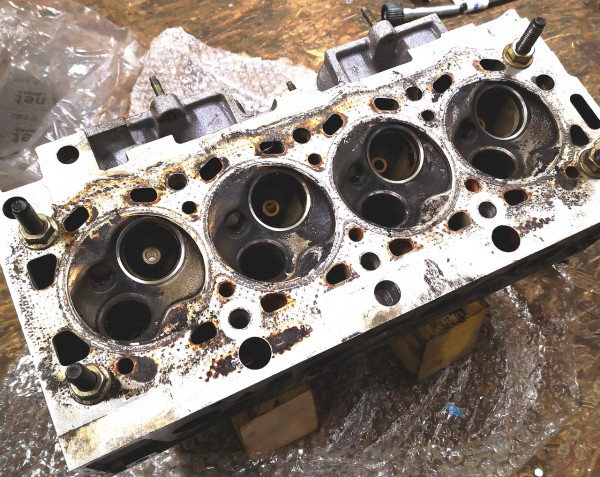

suite culasse :
les 4 soupapes admi me paressent récente :bvoyons:
IMG_20191007_180246.jpg [ 1.26 Mio | Vu 1736 fois ]
gros nettoyage a faire, voici l'impacte du reniflard d'huile dans la culasse,
vous avez pas encore vue les conduit d'admi, il ont du perdre 2mm de section a cause de la calamine...
des ch de perdu a haut régimes.
IMG_20191007_180301.jpg [ 1.41 Mio | Vu 1736 fois ]
IMG_20191007_180315.jpg [ 984.91 Kio | Vu 1736 fois ]

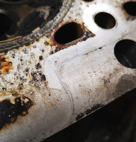

La culasse a déjà été surfacé, c'est pas noté par qui dessus, quelle entreprise,quelle cote
a été retirer, ainsi qu'un numéros de suivi ou autre pour re-tracer le surfaçage effectuer..... [icon_neutral.gif]
bon selon moi ya que 0.2 de retirer, le minimum de tout façon ont va dire,
car je croit pas que la surfaceuse aurait retirer 0.01 prêt :bvoyons:
IMG_20191007_180408.jpg [ 899.32 Kio | Vu 1736 fois ]
IMG_20191007_180419.jpg [ 691.16 Kio | Vu 1736 fois ]

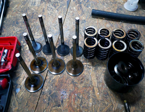

Les spy de queue ont l'air d'origine PSA, a changé, les guides echap sont bon,
par contre les guide admi
me paraissent avoir un jeu a la limite limite, ont va voire se que l'ont fait de se coter la.
Le fait que les guides aillent du jeu,et que les soupapes admi soit récente,signifierai
que la culasse a eu une couille auparavant (distri qui lâche ou autre) et que le gars
a simplement remplacer les soupapes tordu et pas les guides en laiton.... [icon_neutral.gif]
IMG_20191007_180552.jpg [ 1.04 Mio | Vu 1736 fois ]
IMG_20191007_180616.jpg [ 1.15 Mio | Vu 1736 fois ]

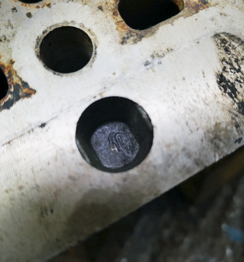

un goujon est casser, a extraire, tout les autres goujons vont être remplacer par
des goujons noir en 12.9, court pour collecteur racing,ainsi que des écrou cuivres ovale anti desserrage.
Pour le RV, LG doit recevoir des piston d'occaz de 1.4L xsi, se qui va me permettre piston sous la main de mesurer le volume exacte.
La hauteur du bombage va aussi me permettre de savoir s'il est prit dans la cylindré moteur de 1 cylindre.
Et donc si le RV d'origine de 9.9 est réel ou totalement faux.
Je pense qu'il est réel car javai déjà fait des calculs et si ont prend pas le bombage on arrive sa seulement 9.1 ou 9.2 de RV .
Je vais tout re-verifier, les infos obtenu seront mises a tout jamais en prepa moteur,
sur le post des RV/volumes déjà existant.
La mesure de la hauteur va me permettre aussi de voire son incidence sur le volume de la chambre, au PMH .
IMG_20191007_180625.jpg [ 911.14 Kio | Vu 1736 fois ]

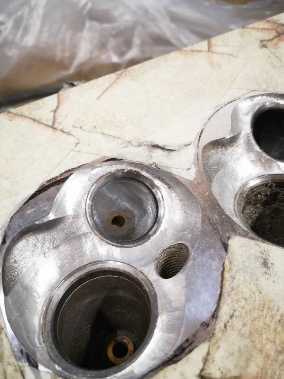

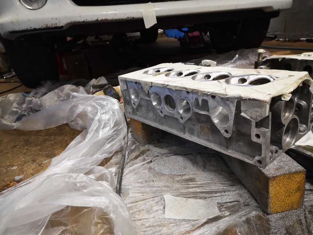

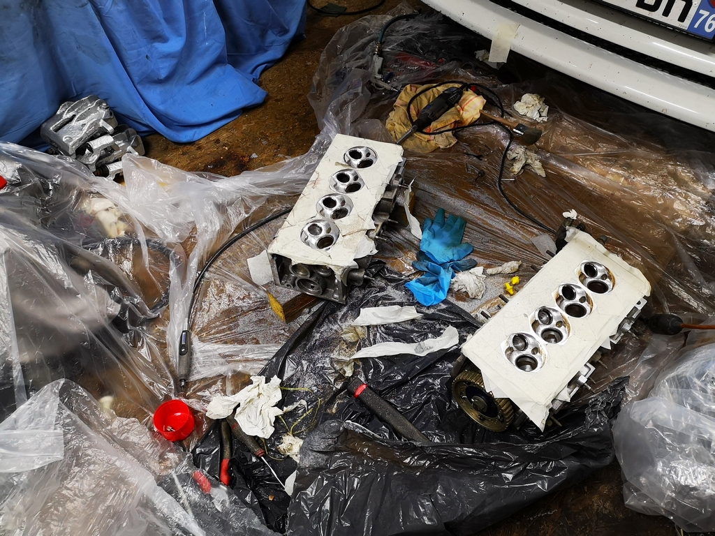

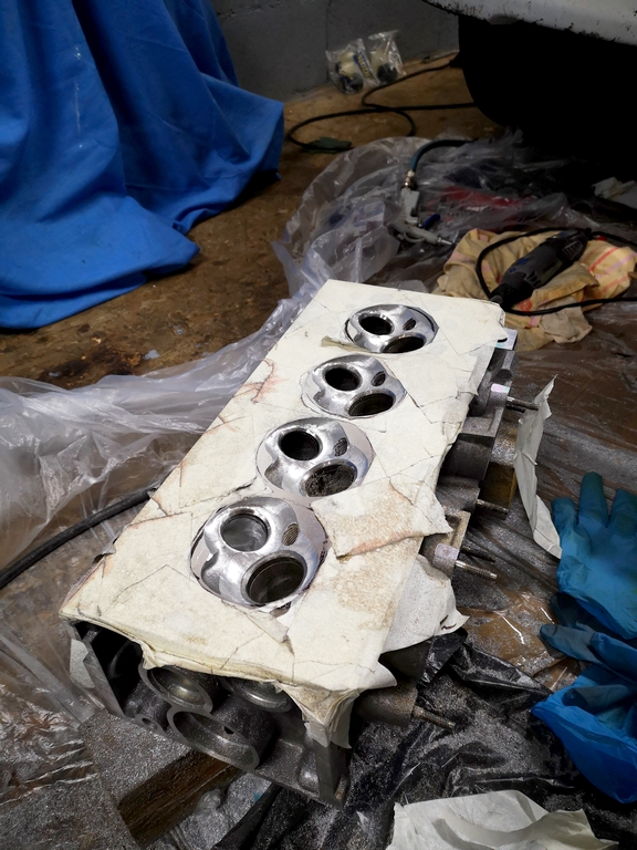

Suite culasse pour la prepa 120ch en 1.4L,
La culasse sa avance , je suis a 50% dessus,
* Conduit echap ok en 35/36mm
* Toutes les chambres sont ok
* guide neuf/raccourcit au tour et siège ré-adapter par rapport a l'angle
* surfaçage 1.5mm
Déjà 10h/12h de passer dessus a la dremel,+ les aller retour chez soprad
Il reste 7 guides a sauté (déjà raccourcit au tour avant de les installer lorsqu'il étaient neufs,
gain de temps^^) + les 7 bossages respectif, encore 7/8h la dessus :o|
+ Les 7 angles des conduit d'echap à "cassé"
+ Les conduits d'échap dans toutes leurs longueur à "refaire"
+ Les conduits d'admi et leurs aspérités avant leurs sièges
Ensuite:
- Nettoyage générale
- Soufflette
- Rodage siège et porté x8 soupapes,
- Contrôle des RV des chambre a 0.5ml prêt ou si ma pipette en verre arrive intacte,
a 0.1ml prêt .
Rectif si besoin,Histoire d’avoirs des chambres au RV équilibré.
- Montage des new goujon en acier noir 12.9 spécial collecteur sport (donc court)
et écrou inox A2 ovale en 8.8 de dureté
> montage de l'AAC neuf que j'ai en stock de xsi 1.4L, celui la en mesure sort
du 260° a 0.2 culbu [icon_eek.gif]
tip top pour lui !
> RV et ajustement jdc,
Puis sa roule ma poule, quasi tout aura été fait sur cette culasse
La suite de la config est quelques message plus haut, si vous voulez voire la liste de pièces
pour sortir 120ch de cette xsi 1.4l 100ch de base.
Photos :
IMG_20191222_071154.jpg [ 819.37 Kio | Vu 1669 fois ]
IMG_20191222_071204.jpg [ 414.98 Kio | Vu 1669 fois ]
IMG_20191222_071218.jpg [ 644.93 Kio | Vu 1669 fois ]
IMG_20191222_071227.jpg [ 365.03 Kio | Vu 1669 fois ]

En effet y a du taf !
Parcontre 1.5mm de rabotage culasse c'est énorme !
Tu check la course soupape contre piston ?
Et le calage de la distri ? T'as une poulie réglable ?
 Sujet du message: Re: [lg106]106 xsi 1.4l 92 100ch ~~ prepa 120ch 8s en cour
MessagePosté: Dimanche 22 Décembre 2019 19:52
Messages: 5107
Calage 108° d'origine, Car aac d'origine +1
En se qui concerne le retard de tension de courroie du au surfaçage de 1.5mm,
il peut encore être prit en compte par le tendeur mais il faut pas plus de se coter la sinon
poulie réglable obligé comme sur ma XS et XSI pour de 1 :
- corriger l'avance/retard du à la tension du au surfaçage de 1.5mm (basculement poulie vers l’arrière)
et de 2 gérer a part cela pour la perf donc du déphasage mais la c'est autre.
Non sa passe d'expérience, non 1.5mm c'est pas trop,
car je retire un volume de presque 10ml en chambre avec ma prépa ;)
Tu va voir lundi ou au pire mardi, je vais prendre le RV
L'aac est un origine , mais neuf, donc faible aoa/rfe, lever stock.
la distri sera quand meme tchéké par sécu ;)
viewtopic.php?f=92&t=29700
