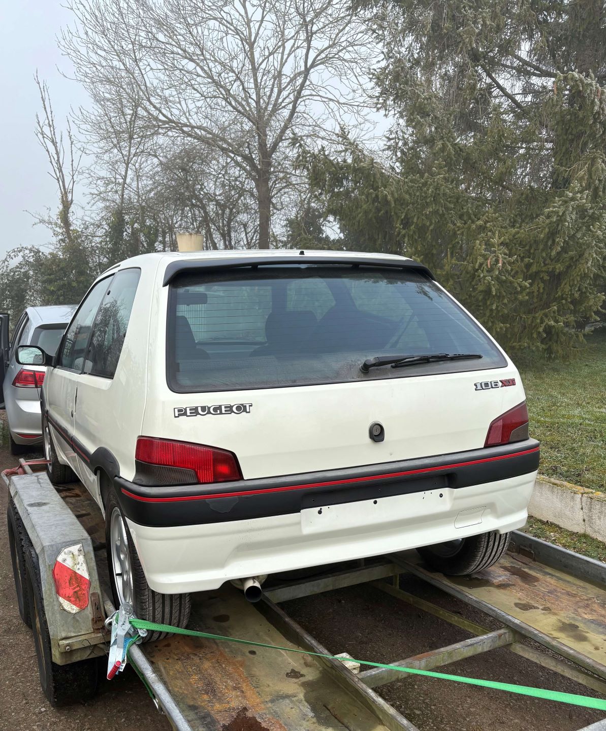

Je suis fraichement propriétaire d'une xsi blanc meije de 1992.
Elle possède les vitres électriques, la centralisation mais pas de direction assisté.
Comme vous vu dans le titre et sur la photo, c'est un montage hybride.

Ta caisse a l'air en bon état globalement, il y a plus qu'à la faire tourner rond.

Elle est propre, elle a eu une peinture complète? 33 ans la caisse quand-même !

Oui elle a eu une complète en 2018 d'après l'ancien propriétaire !
