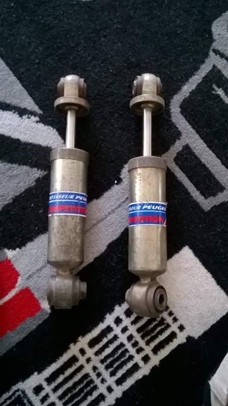

Salut tous le monde !
Vendredi fin d'après midi, réception en point mondial relay des amortisseurs arrières Pts Groupe A acheté a Momo
amortisseur pts (449x800).jpg [ 266.22 Kio | Vu 3135 fois ]

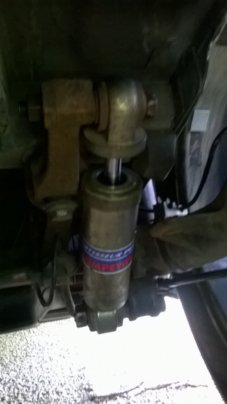

Montage samedi matin, et après environ 100km de fais ce week end, un petit retour.
En conduite normal, le confort reste plus que correct malgré le rabaissement. La seule différence notable, ca saute sur les dos d'ane, faut donc faire hyper attention. Par contre dès qu'on attaque un peu en virage, la voiture est vraiment clouée au sol c'est hallucinant !
Ca surprend meme ! :inlove:
Résultat 100 % positif :mrgreen:
Commentaire: Une petite photo en place
