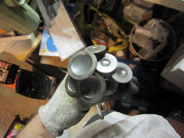

bloc repeint :
vérification de la portée des soupapes :
joints de queues de soupapes neufs :
la suite demain :xsi:

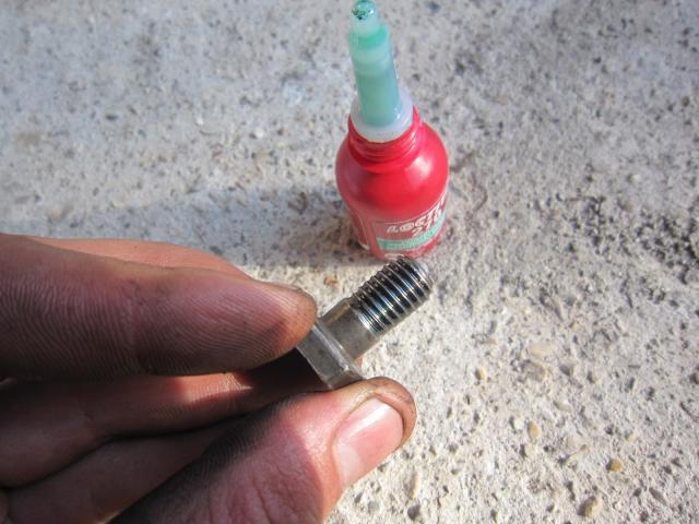

la suite :bien:
Sérrage paliers de Vilo au couple 20Nm puis 45°
un beau joint de culasse :
c'est beau
Freins filets (loctite 270) sur les vis du Volant Moteur :
Distribution posée :
et voila !!
