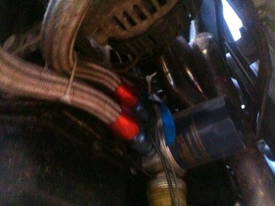

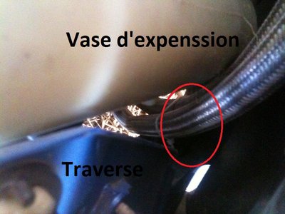

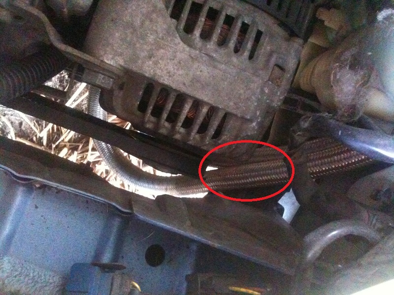

Voilà les photos, c'est pas super explicite, mais on voit les endroits ou ca peut frotter avec mon montage. (Entourés en rouge)
IMG_0101.JPG [ 223.76 Kio | Vu 2424 fois ]
IMG_0102.JPG [ 185.54 Kio | Vu 2424 fois ]
IMG_0103.JPG [ 211.19 Kio | Vu 2424 fois ]
IMG_0104.JPG [ 176.88 Kio | Vu 2424 fois ]
Par contre, j'ai découpé mon parechoc ;)

mettre le radia d'huile derrière le radia d'eau car il y a suffisament de place pour ne pas devoir le coller
Et çà c'est l'idée ;)
Ouais, c'est ce que j'ai vu, et voudrais éviter :bbah:
