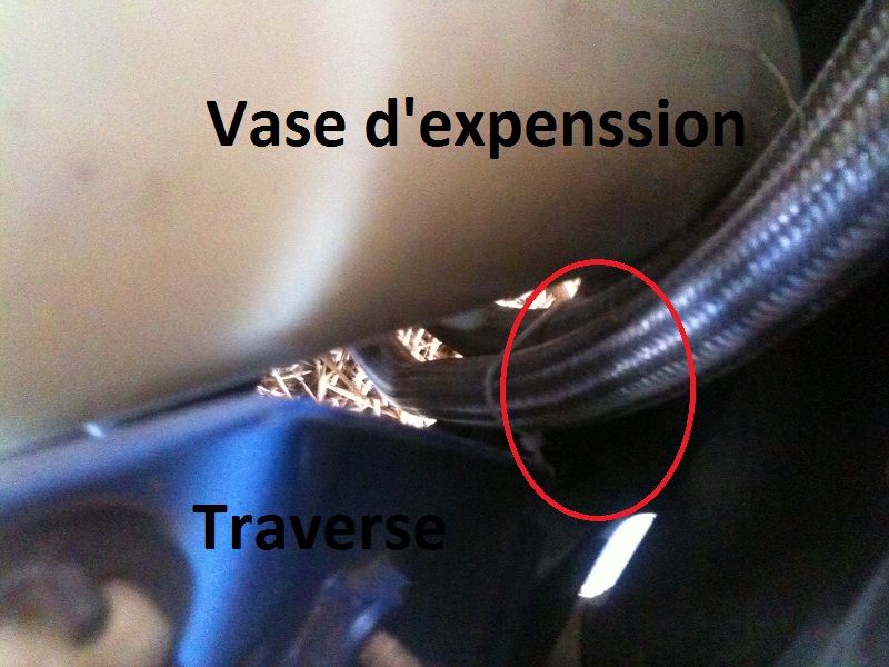

Par contre, ce que tu peux faire, c'est enlevé le ventilo d'origine, mettre un spal soufflant entre le parechoc et le radia d'eau, mettre le radia d'huile derrière le radia d'eau car il y a suffisament de place pour ne pas devoir le coller, et faire un petit déflecteur en dessous qui prend l'air frais en dessous et l'oriente vers le radia d'huile.
Voilà les photos, c'est pas super explicite, mais on voit les endroits ou ca peut frotter avec mon montage. (Entourés en rouge)
IMG_0101.JPG [ 223.76 Kio | Vu 2301 fois ]
IMG_0102.JPG [ 185.54 Kio | Vu 2301 fois ]
IMG_0103.JPG [ 211.19 Kio | Vu 2301 fois ]
IMG_0104.JPG [ 176.88 Kio | Vu 2301 fois ]
Par contre, j'ai découpé mon parechoc ;)
çà c'est déjà fait :ange:
Et çà c'est l'idée ;)
Ouais, c'est ce que j'ai vu, et voudrais éviter :bbah:
