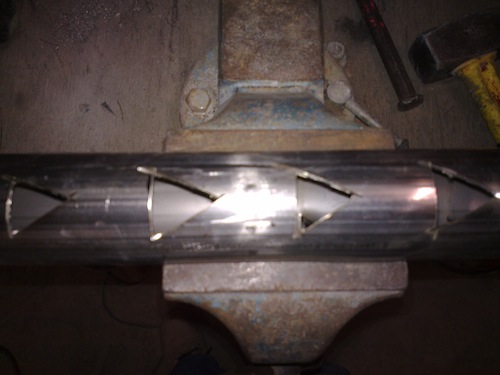

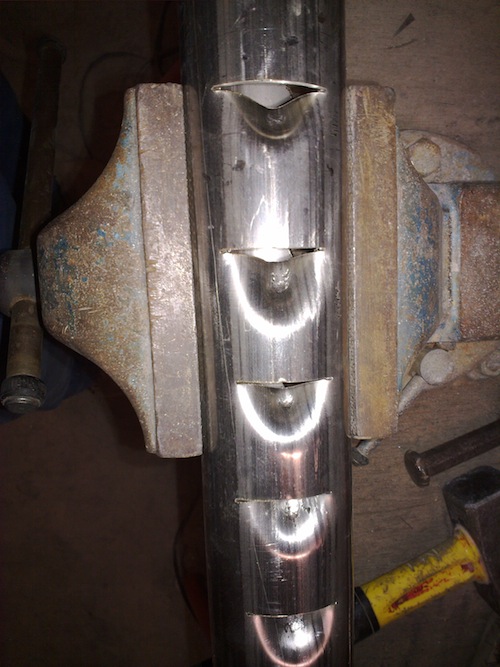

Me revoilà avec mon silencieux a deux balles qui n'intéresse personne :lolbis:
Je me suis consacré un peu de temps pour travailler un point sur le quel je me pose également des questions.
je suis tombé sur pas mal d'article, ou les mecs, au lieu de percer l'inox, faisaient des fentes a la disqueuse, et taper au marteau-burin pour "enfoncer le tube.
Alors j'ai essayer deux manières, une en coupant comme des triangles, et l'autre au marteau-burin. Je sais pas laquelle privilégier, peut être je m'arrête encore un fois sur des détails, mais j'aimerais être sur le plus possible sur mon travail, et ne pas faire n'importe quoi, et aussi comprendre ce que je fait.
Je poste des photos pour vous montrer un aperçu, ne vous inquiétez pas, le travail définitif sera bien plus soigné que ça, la je n'ai pris aucune mesures, et sans traçage ni rien.
Peut être que la technique marteau-burin, favorise l'arrivé des gaz dans le silencieux.
Et l'autre, je trouve que ça ressemblera plus a comme si c'était percé.
07042011074.jpg [ 44.77 Kio | Vu 1197 fois ]
07042011075.jpg [ 102.8 Kio | Vu 1197 fois ]

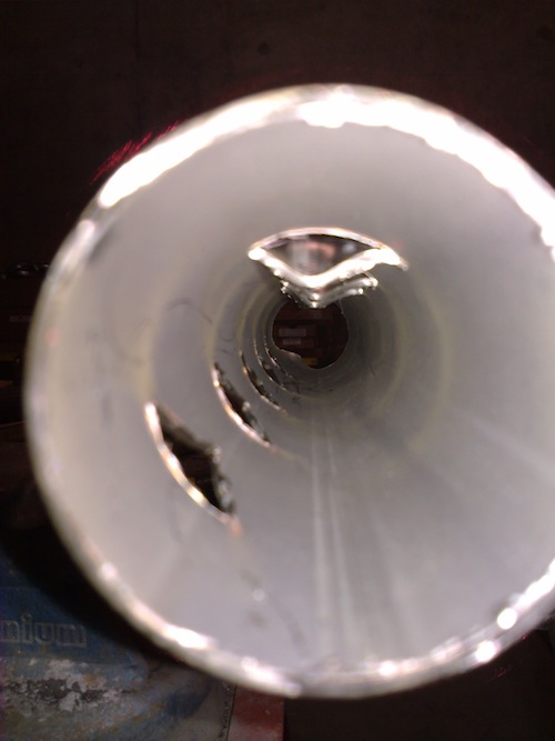

Vue intérieur
07042011076.jpg [ 55.39 Kio | Vu 1197 fois ]

Sisi on soude au chalumeau ^^ c'est moins solide que le reste , mais on soude =P
Pour le silencieux j'ai pas vraiment suivi la , c'est la partie interieure ca ?

Oui en effet, au chalumeau on soude, en tout cas l'acier en chauffage vu que l'on a un bain de fusion. Au passage, la soudure chalumeau est super intéressante, pas aussi polyvalente que l'arc/tig ou mig, mais j'adore.
Voici un lien, oui, mes photos sont le tube intérieur du silencieux, et je me demandais, si le faite de tout couper, et non pas taper au burin ne serait pas un avantage?

Sur l'autre realisation de pot que tu as posé , il en on fait certaines au burin je vois , et d'autre juste entaillées , question con , mais tu compte faire des chicanes ?
Sans chicanes , ca en reviens a faire un GrN plus ou moins , et du coup , bordel assuré . Tout depends de ce que tu recherche niveau bruit . Si tu peux le changer pour les long trajet , realise un GrN sinon , essaye de faire des chicanes quand meme ...
Et j'ai aucune idée concernant les entailles , si elle sont repliée dans le sens contraire des gaz ( donc de l'arriere de la voiture vers le moteur ), ca les force a aller dans la laine de roche et ca "etouffe" un peu plus le bruit je pense . Je parle seulement de "logique" ( et ca n'implique que moi :dentier: ) mais je pense etre dans le vrai . Totalement ouvert , les gaz passent tout droit sans " frein " ...

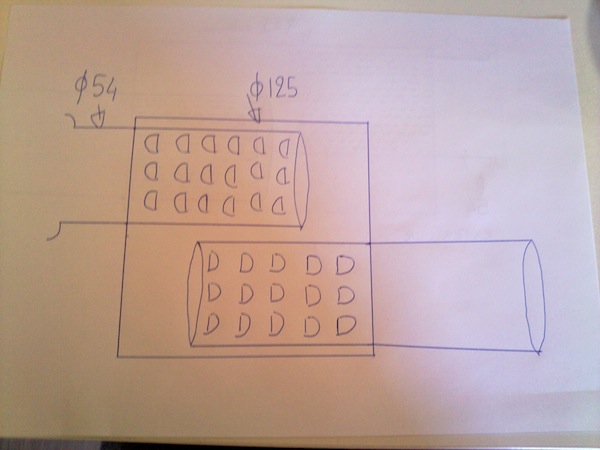

Ca depends tres franchement .
Pour ma part , collecteur inox + decata ( le pare flamme est encore sur la ligne ) + Et77 grn ca chantais fort . Genre pour faire 150km , je pense que tu peux faire des pauses lol .
Avec la meme config , mon Omp homologué est largement plus silencieux pour les long trajets mais je prefere le look de l'autre .
Dans l'ideal , garde toi un pot qui ne fait pas de bruit pour les longs trajets , et monte l'autre quand tu sais que tu ne va pas loin =)
Ou alors tu inove , tu crée un GrN avec une chicane et du coup , tu aura le look et moins de bruit .
Pour ca a mon avis il va falloir que tu augmente le diamètre général du corps du silencieux pour avoir la place de mettre au moins une chicane , parce que si tu rétréci trop le diamètre des tubes pour la chicanes ca risque de trop freiner les gaz , et peut etre que a ce moment la tu va perdre un peu ( c'est pas sur , c'est encore de la logique made in beewolf :cagoule: )
gaz trop libres = perte
gaz trop freinés = perte
c'est un compromis entre les deux ^^

Sinon tiens j'ai fait deux petits croquis, et ton don de logique me donneras sûrement la bonne idée !! Ou alors, je fais l'arrivée, la chicane, et la sortie, comme un silencieux normal quoi.
Je me disais que la facon dont j'ai dessiné ça pouvais être un compromis entre gr N et normal, et bien sur ça se trouve ce sera que de la daube :lolbis: A moins que c'était comme ça que tu me proposais de faire?
Comme tu peux voir j'ai noté les diamètres, je pense que le corps en 89 (ou aussi possible en 114) serait trop petit, et les deux tubes a peine décalé ce serait pas bon, alors du coup, j'ai pensé a du 125. Sinon, que je chope une plaque et que je le fasse ovale. D'ailleurs si un jour ça peut aider quelqu'un pour choper une plaque ovale, j'irais chez le ferailleur du coin que je connais un peu, et ça se trouve il peut en fournir une contre l'échange d'une bouteille, ou un ti billet ;)
Aussi j'ai noté deux façon pour les entailles du tube: ou j'en fait plein de linéaire, ou alors celle en façon marteau-burin, et que je les fait de facon a favoriser l'arrivée des gaz, et la sortie.
09042011082.jpg [ 53.64 Kio | Vu 1152 fois ]

Au faite, ta vu sur la première photo, j'ai fait la sortie un peu conique, j'avais pensé la faire penché en remontant, et conique ;)
09042011083.jpg [ 59.08 Kio | Vu 1259 fois ]
