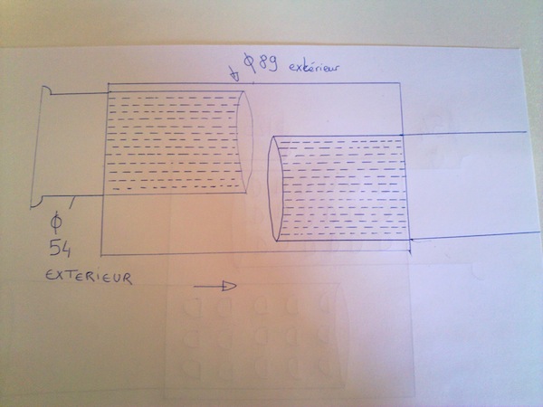

non non , je vois tres bien ce que tu veux dire , le probleme c'est que si tu decoupe en casse , tu risque de trouver que des lignes acier .
J'ai bien une solution provisoire , mais a expliquer a l'ecris c'est compliqué , je vais tenter de faire un dessin rapide .

Ca devrais etre plus compréhensible :cagoule:

Oui d'accord, merci d'avoir pris du temps pour le dessin ;)
En faite, faire un genre de manchon, pour emboiter ma création ( :bfille: ) dedans.
C'est clair ton schéma, et au moins pour les soudures c'est mieux ;)

J'ai pensé a ca de maniere a ce que ca reste demontable , mais il faudra quand meme une astuce pour le col de cygne et la collerette de échappement .
et les soudure , c'est tout le tour hein ^^
