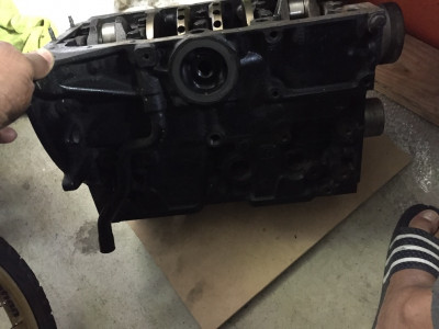

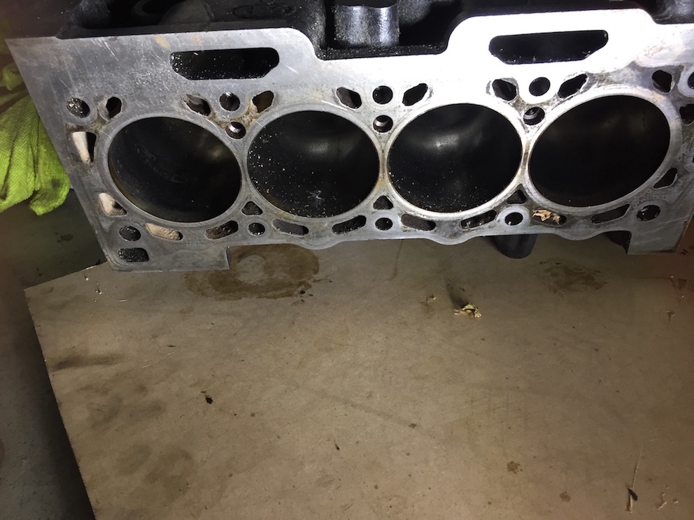

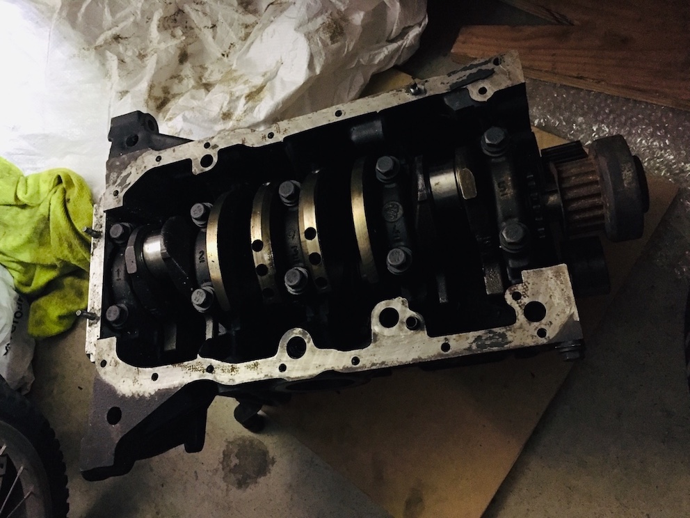

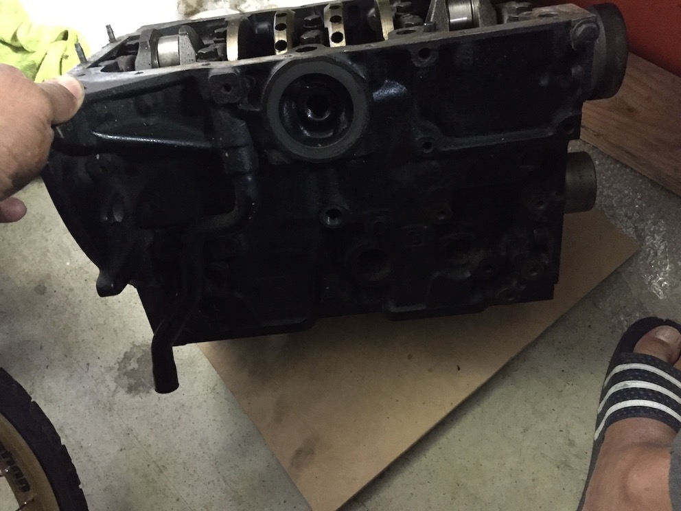

voila de retour dans la confrérie ma dernière acquisition un bas moteur s16 nfx
pour 0e bon je crois qu'il est en bon état +1
je suis dans l'optique de monter un 1.6l 8S avec aac sans doutes 270°
puisque il me semble correct pour moi coupleur et pas trop mauvais pour internes d'origine.

dernière petite photo
file.jpeg [ 238.08 Kio | Vu 3454 fois ]

le bloc fonte a l'air pas mal rayer sur son plan de joint , non ?
Si jamais tu le re-utilise attention aux cotes des cylindres, qu'ils soit pas ovalisé ou hors cote,
ou autres
Attention au RV avec les piston plat ;)

mon œil non expert est incapable de définir que le plan de joint est trop rayé,
les cylindres seront contrôlés, le plan de joint sera blanchit, le vilo equilibré
j’ pas trop loin de chez moi une société qui fait ces contrôles, vu le prix du bloc et le travail que je vais fournir je ne pense pas être perdant, dans la mesure ou si cylindre ovalisé direction poubelle.

mais du coup puisque tu me parles du rv quels pistons je dois mettre dans ce bloc plat creux ?
 Sujet du message: Re: [lg106] 106 xsi vallelunga 1400
MessagePosté: Mercredi 22 Mai 2019 13:05
Messages: 5107
garde ceux de s16 plat, c'est évite de surfacer la culasse avec juste un joint fin 0.62 de C2vts
tu arrivera a +/- 11 ou 11.5 de RV chambre de combustion stock (a calculer précisément)
[icon_arrow.gif] Attention avec un 270° comme moi les soupapes toucheront déjà en admi et echap
avec un 260° les soupapes idem sont pas loin voir touchent aussi déjà
