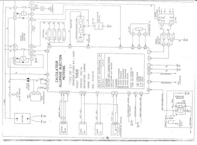

Schéma 106 XSI 1.4 non cata:
MP3.1.jpeg [ 168.1 Kio | Vu 1339 fois ]
Le cata a été monté à partir d'octobre 92, mais n'est obligatoire qu'au 1er janvier 1993.
Pour le CT tu peux demander les valeurs pollution non cata.

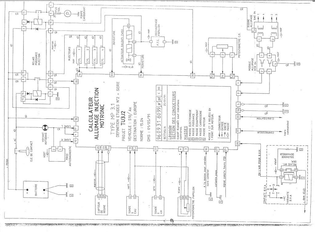

Schéma 106 XSI 1.4 cata
MP_3_1_cata.jpg [ 152.08 Kio | Vu 1327 fois ]
Bonne lecture :)

Je cherche sur le schéma le 1305 et le 4210, respectivement le potentiomètre de réglage richesse et le compte-tours. D’ailleurs si tu sais où ce trouve, dans le moteur, le potentiomètre de réglage richesse je suis preneur de cette info.
Merci pour ton aide Jack49 :bien:

Ta 106 est catalysée donc tu n'as pas de potentiomètre de richesse.
Le compte tours est raccordé sur la broche 21 du calculateur.

Bon problème, il y a continuité entre la borne 2 de 1240 sonde de temp. air et la borne 6 du calculateur...
Et je ne comprends pas pourquoi certaines bornes du calculateur apparaissent comme câble sur le schéma alors que dans la prise multi broche elles ne sont même pas câblées ...

La continuité entre 2 de la sonde air et 6 du calculo est normale, c'est la masse qui va au 2 de la sonde eau et au 1 du potentiomètre papillon.
Dans le calculo 5 est relié à 6 et en câblage 5 est relié à la masse véhicule.

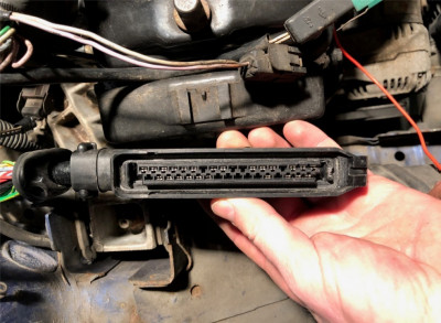

Voici une photo de la prise harting du calculateur.
Lecture des broches dans l'ordre chronologique de Gauche à Droite et de Haut en Bas de 1 à 35.
D'après le schéma ici :
Patango a écrit:
Le fichier joint MP_3_1_cata.jpg n’est plus disponible.
Bonne lecture :)
La broche 10 du calculateur va à la sonde de température d'eau (1240) sauf que dans la prise le broche 10 n'existe pas...
Si jamais quelqu'un peu comparer avec sa prise calculateur sur une 106 XSI à partir du 10/1992 peut être que ça pourrait, m'aider enfin j'espère...

La broche 10 c'est une masse pour les versions sans canister.et sans cata.
Tu as canister et cata donc rien en 10.
Ton faisceau n'a pas été modifié donc ton problème ne vient pas de là. Cherche plutôt au niveau des composants du système d'injection et vérifie bien les cosses batterie et le raccordement des câbles de grosse section au niveau du chassis et du bloc moteur.
