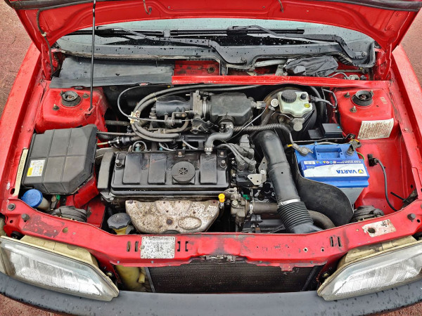

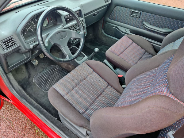

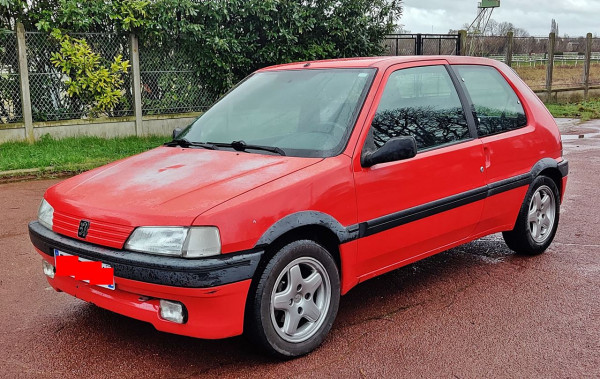

Et voici quelques photos je l'ai récupéré avant hier et j'avais envie de m'en occuper comme il se doit malgré le soucis ça fait plaisir de la revoir

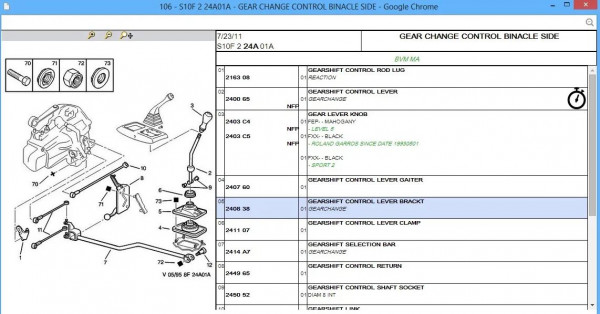

Mon principal pb c'est le montage des pièces
Je vais y aller petit à petit changement pièce 7 et 8 par du Peugeot
Il faut que je trouve qq'un qui puisse monter des pièces d'occasion
Je bricole un peu à voir si c'est dans mes capacités et temps aussi
Je préférerai le faire faire
2021.09.01 - Kit commande de BV.JPG [ 119.1 Kio | Vu 4318 fois ]
 Sujet du message: Re: [ fuzzy_gil ] 106 red devil présentation
MessagePosté: Jeudi 10 Février 2022 12:50
Il y a un point crucial a vérifier avant de changer les pièces.
La biellette "11" situé en haut, a deux positions de réglage d'origine.
Elle se clips sur une des deux boule place sur la pièce "1".
Tu vois cette pièce lorsque tu enlève la boite a air, c'est en contre bas tu verra les 2 bielette "11" et la grande biellette "10".
La biellette "11" situé le plus haut des deux, peut être clipsé sur la boule la plus proche de toi, ou la plus vers l'habitacle de la voiture.
Si la biellette est sur la boule poche du nez de l'auto, la commande sera ferme et le débattement de levier de vitesse reserré, si c'est sur la boule la plus éloigné, vers l'habitacle, la commande de boite sera plus souple et moins précise, avec un débattement plus grand au niveau de levier de vitesse.

vu la position du levier son problème ne viens pas d'un mauvais placement des biellettes mais d'un souçis sur les pièces changé soit mal réglé pour les biellettes 10 et 11 ou la pièce 8 mal usiné
pour la pièce 7 je vois pas l’intérêt de la changer si elle est d'origine, à la limite les bague 9 sa provoque du jeu dans le levier
pour le montage je penses que quelqu'un ici pourra te dépanner moi je t'ai proposé si tu trouve pas plus proche.
