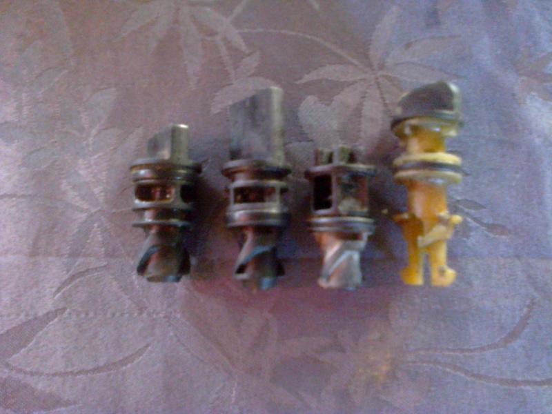

ok en fait la vis il faudrait la déposer car plusieurs type de "filetage" si je puis dire.

en photo 4modeles que j'ai
donc les 3premiers sont les mêmes niveau filetage par contre le premier à le joint sur la gorge du haut, les deux autres le joint sur la gorge du bas, et le dernier totalement différent donc à voir.

Je vais essayé de démonté la mienne pour voir ou le joint ce trouve :jap: tu les vends combien les vis ? :)

le bouchon sera à 8euro fdp inclus (lettre max pour pas le casser)

Pour les 2 bouchons sachant que tu pourras les mettre dans la même enveloppe tu me les ferais à combien ? (celui qui à le joint en haut et l'autre qui à le joint en bas avec la longue poignée).
