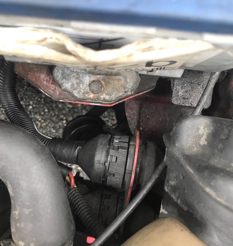

rafraichissement de mon faisceau
Commentaire: faisceau rafraichi

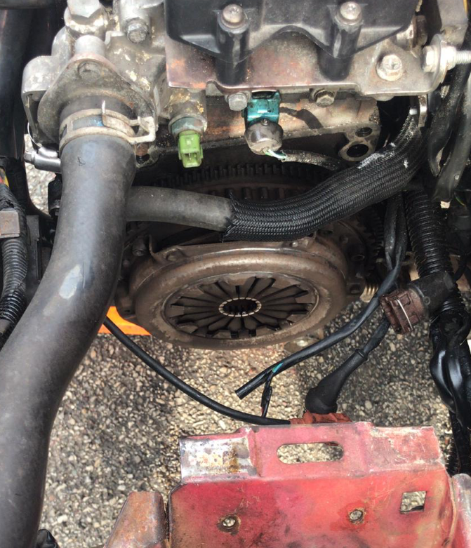

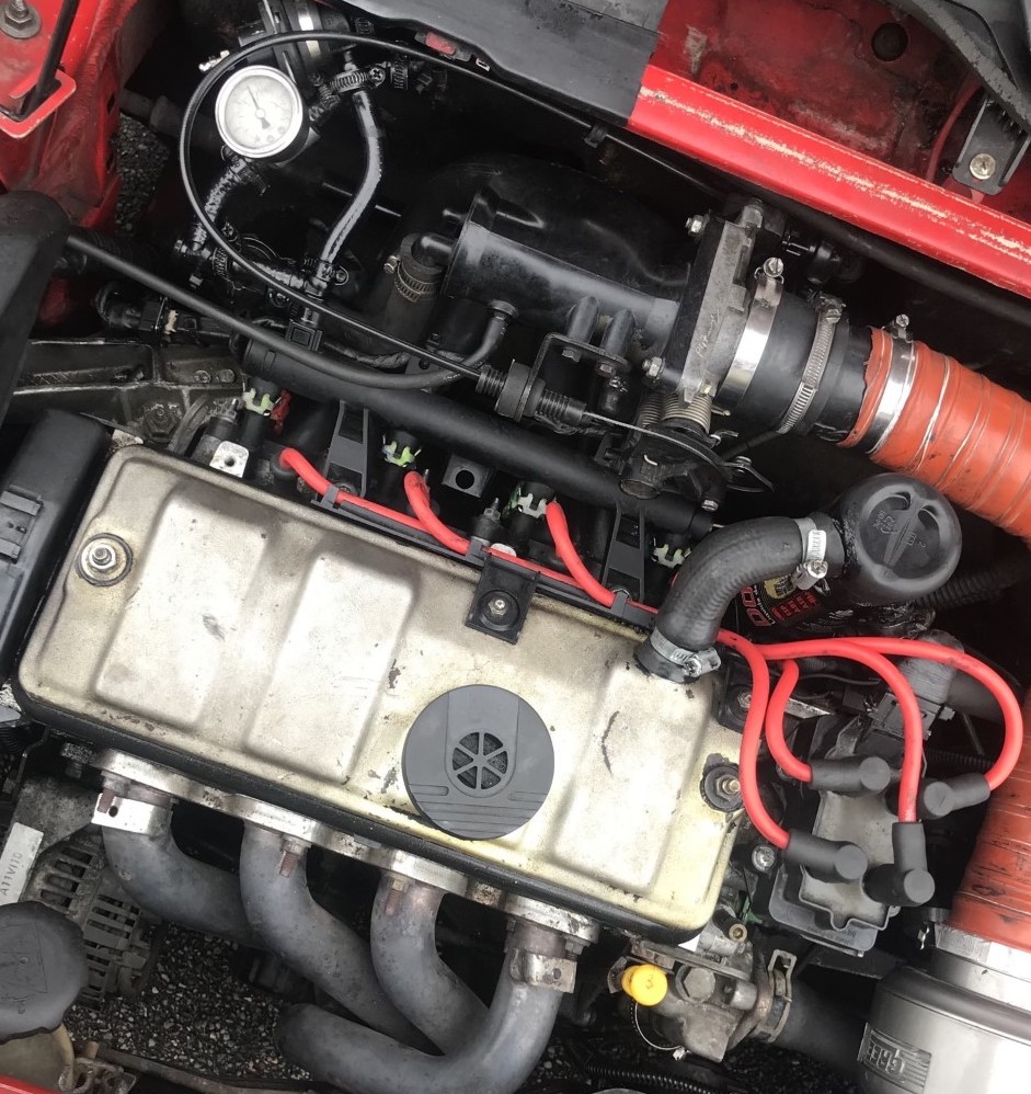

compartiment moteur retravaillé, le faisceau future travaille sur circuit essence
thumbnail_Image-1.jpg [ 258.64 Kio | Vu 1574 fois ]

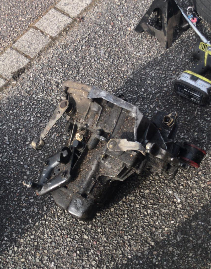

changement de la boite pour une boite refaite à neuf
thumbnail_Image.png [ 980.5 Kio | Vu 1574 fois ]

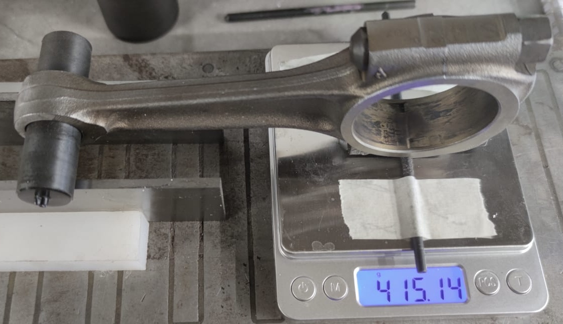

vilo nouveau
Commentaire: vilo nouveau
7F3256D0-3E57-40CF-A513-7A5905FDAE30.jpeg [ 81.04 Kio | Vu 1532 fois ]

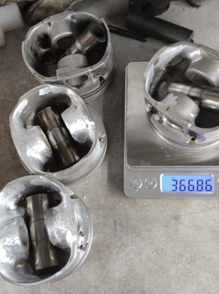

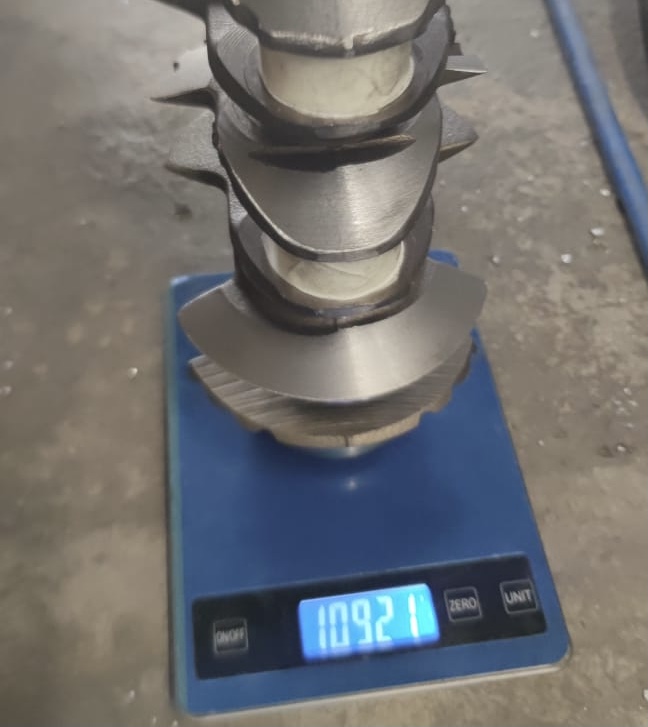

bielle équilibrée
et oui ça avance petit à petit
52CE2256-0B1C-408D-BF52-BD2EA5942D46.jpeg [ 165.38 Kio | Vu 1532 fois ]
 Sujet du message: Re: [lg106]XSI 1.4l 92
MessagePosté: Vendredi 18 Juin 2021 6:54
Messages: 271

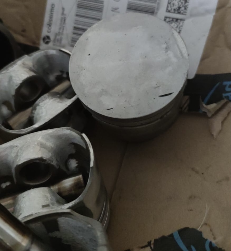

pistons équilibré aussi
47416D2C-CE91-4788-8F04-D9759BA897B6.jpeg [ 143.76 Kio | Vu 1532 fois ]
