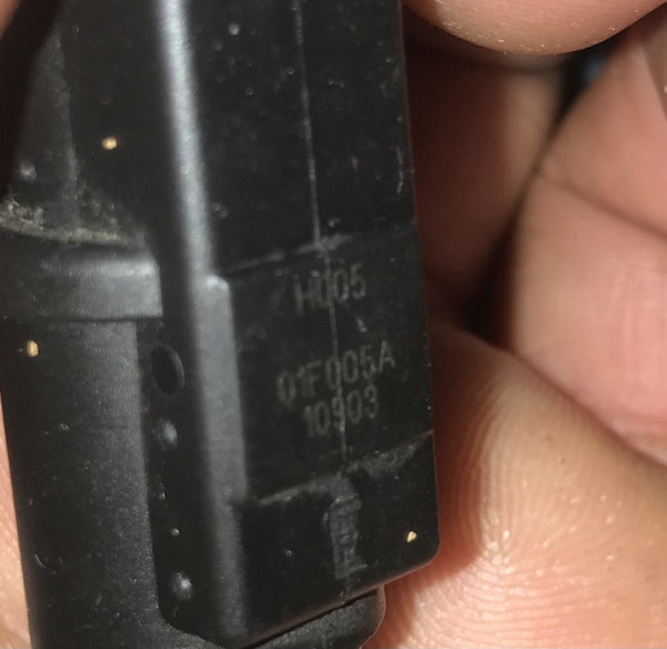

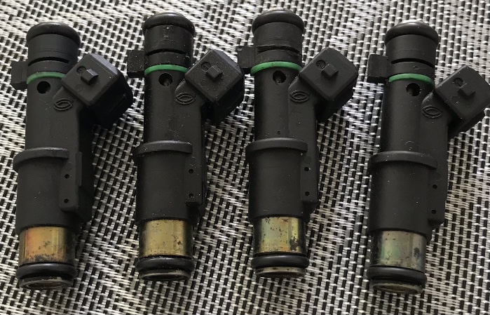

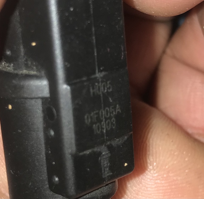

qui connaît le débit de ces injecteurs ?
01F005 H005
87A78963-CBA4-4842-BAB4-6620FB3235E8.jpeg [ 188.69 Kio | Vu 2400 fois ]

Peux tu mettre la photo avec la référence écrite de l'injecteur ?

c’est compliqué à prendre en photo
86FC2FF9-3C76-4884-A7EA-8F1930D1C987.jpeg [ 115.67 Kio | Vu 2389 fois ]
 Sujet du message: Re: [lg106]XSI 1.4l 92
MessagePosté: Jeudi 03 Mars 2022 13:09
Ce sont des injecteurs de moteur PSA EW7J4, plus connu sous la dénomination commerciale 1.8L 16V et qui équipe nottamment les 406 les plus récentes ou encore les Xsara Picasso.
Je présume (a prendre avec des picettes) que ça viens d'une version export (Europe de l'Est, ou Maghreb) car il y a une différence dans la référence comparer à ceux que l'on a chez nous.
Ou alors il y a les deux montages mais un seul répertoriés

ok merci
donc 116,8 g/min
vu sur oscaro pour injection ew7j4

lg106 a écrit:
ok merci
donc 116,8 g/min
= 170cc

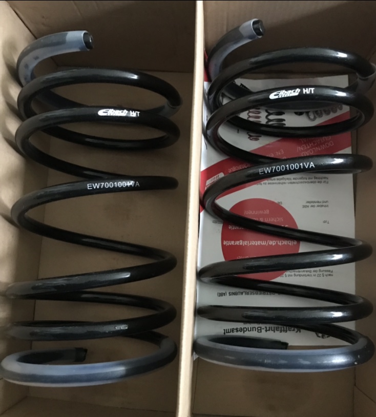

père noël est arrivé
BB6C96F8-5AD2-4C48-845A-95FB73D9777F.jpeg [ 138.89 Kio | Vu 2348 fois ]

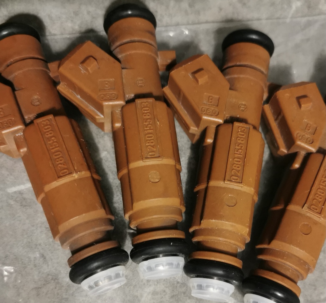

les injecteurs pour le futur moteur
2E4CE63E-E425-4451-8331-59AFBE12FF33.jpeg [ 265.67 Kio | Vu 2348 fois ]
C'est tjr beau quand c'est neuf :loving:
220cc comme moi 4jets
MessagePosté: Vendredi 11 Mars 2022 22:23
Injecteur Bosch 0 280 155 803
- résistance = 14,5 ohms
- débit statique sous 3 bars = 150 g/mn.

oui c’est ça gros injo et des ressort -30 pour xsi

j’attends encore quelques pièces, jdc pompe externe plus le moteur, que du neuf
et enfin début des travaux,

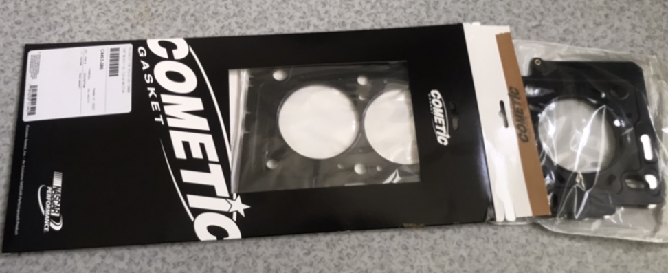

voilà je viens de recevoir mon jdc sur mesure,
de 2,18 pour un rv de 11,5 environ sans compter les empreintes
ce rv là me convient
j’attends ma pompe et le tube en cuivre recuit pour la canalisation vers le réservoir
après je verrai comment je monte cela

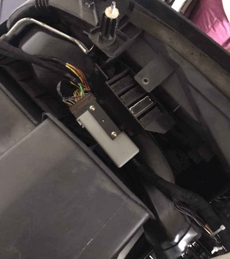

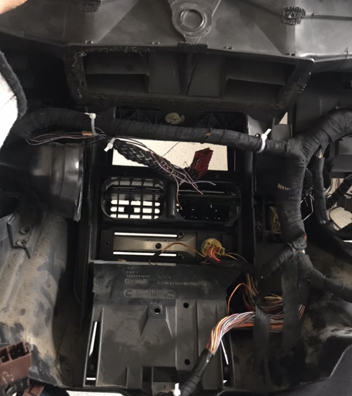

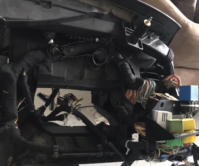

première étape rangement du tableau de bord
61B572C7-AA59-482E-97D6-0A29DA395DE8.jpeg [ 97.3 Kio | Vu 2323 fois ]
29C7ECA7-4C39-459A-97FF-CC1D6B05C175.jpeg [ 136.36 Kio | Vu 2323 fois ]
6ADD8268-4C26-4791-AE49-7D0F72C3743B.jpeg [ 122.92 Kio | Vu 2323 fois ]

Tu avait caché les bandeaux de PC ?
Tu as mis combien de temps à recevoir le cometics ?
Je voulais mettre un fin à l'epoques sur ma 406 coupé au lieu du 1.3 ou 1.4 d'origine,
histoire de gagner 0.3/0.5 de RV.
Pendant que ton TDB est retirer, profite en pour changer le radia de chauffage :mrgreen:
