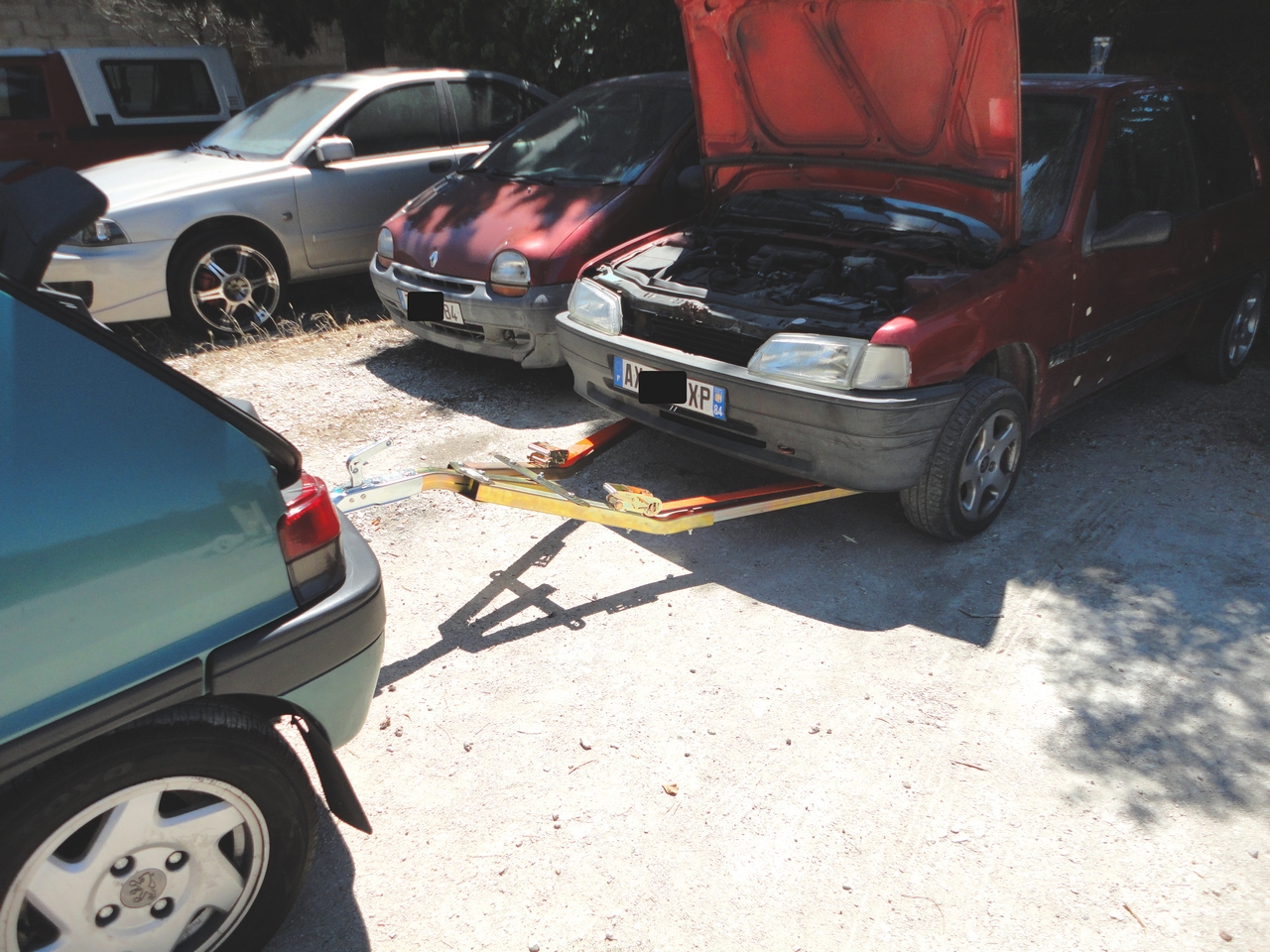

Oui il faut le bloc soit ok, car sinon ont peut en trouver un avec moins de 100miles,comme j'ai fait pour la RL .
Citation:
c'est à dire ? barre de remorquage ? C'est quoi ton appareil ?
triangle de remorquage homologuer avec papier,
attelage spécial 106 homologué avec papier,
permis petite remorque a jour, ont va être par contre en dépassement de 150kg + ton poids
par rapport au ptra de la xs blanche,donc mollo mollo tu aura le temps de prendre 100 café en roulant :mrgreen:
ya juste a raccorder tes feux arrière au miens, j'ai un câblage pour sa.
Et sa roule, sans personne derrière.
