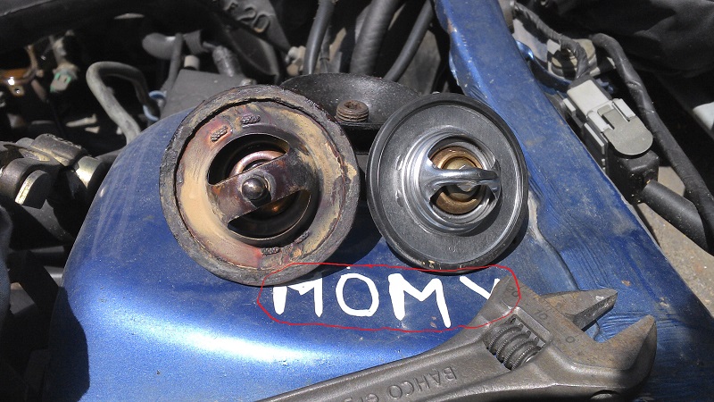

Ajourd'hui il fait bien bien chaud dans la drôme, devinez ce qui a claqué?
Le Calorstat !!!
En gros un petit up juste pour donner des news et pour dire que vu l'état du truc, ça doit faire 20ans qu'il y est :o
Bonne aprem à tous!!!

Bonjour à tous!
Super mauvaise nouvelle: suite au changement de calorstat en début de semaine, elle me fait maintenant un joint de culasse! (re sur-chauffe, mayo, fumée et tout le tralala... :rouge: )
Enfin bref bien deg' quoi et pour verif', aujourd'hui, je démonte mes bougies ET là: Y'en à une vraiement super dure à dévisser
Ma question est donc: est-ce que la surchauffe à fait bouger ma culasse (et donc faut-il la changer) ?
Au passage: le joint ne sera pas changé par moi-même (pas les compétences pour...)

Bonjour à tous!
Un peu de news:
Après m'être bien débattu avec la :xsi: , elle est de nouveau sur les routes :loving:
- Un Joint de culasse et du coup ce qui va avec: distrib + pàe, joint spi de vilebrequin (ça pissait l'huile...), vidange des fluides moteur, tous les joints haut-moteur, vis de culasse, etc.
- Un Injecteur qui a cassé au démontage (peut-être la cause des autres problèmes... enfin bon.), du coup j'ai remplacé les 4...
- Les bougies, celle sur le même cylindre que l'injo cramé était bien noire...
- Une bobine car elle tournait plus que sur 2 cylindres...
- Le joint de dépression sur le servo-frein (30€ chez Peugeot les enc****)
Et tout ça en même temps bien sûr!!! :rouge:
Il reste encore un détail: elle déconne sur le ralenti à froid et à quelques accoups...
Donc ce w-e: nettoyage du papillon et de l'actuateur...
A moins que vous ayez d'autres idées?
