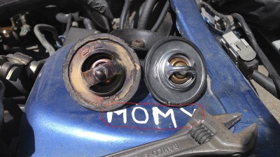

Ajourd'hui il fait bien bien chaud dans la drôme, devinez ce qui a claqué?
Le Calorstat !!!
En gros un petit up juste pour donner des news et pour dire que vu l'état du truc, ça doit faire 20ans qu'il y est :o
Bonne aprem à tous!!!

MessagePosté: Lundi 15 Juillet 2013 16:41
en effet, il était temps :bcry:

Ouh punaise c'est clair, il était fatigué un peu :cagoule:
