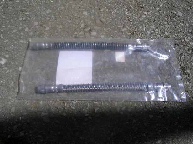

Après tout ça j'ai remis les bras en place...
J'ai remis à la bonne hauteur les bras et j'ai renfilé les barres bien graissées...
J'en ai profité pour remplacer les flexibles de freins par des neufs...
J'ai également nettoyer les garnitures de freins avec un bout de toile...
Commentaire: flexibles de freins neufs

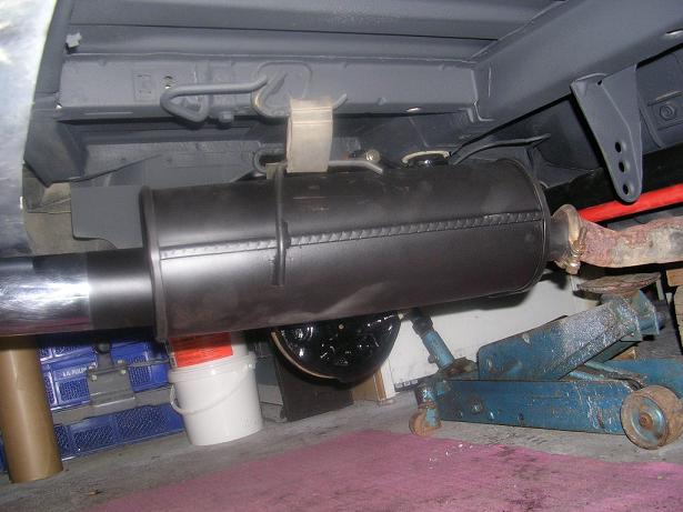

Une fois tout ça fait et avant de reposer la voiture au sol, j'ai refait mon silencieux et le panier de fixation de la roue de secours..
 Sujet du message: Re: INFFRAMAN / My 106 xsi de 1992 PHOTOS TRAVAUX EN COURS
MessagePosté: Mercredi 23 Juin 2010 18:25
Messages: 1519
Localisation: 27

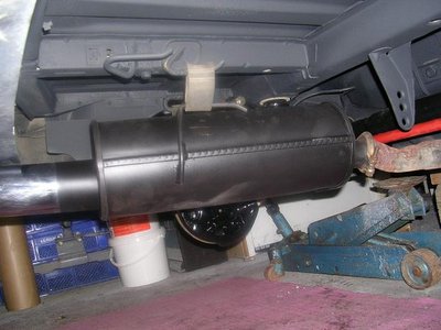

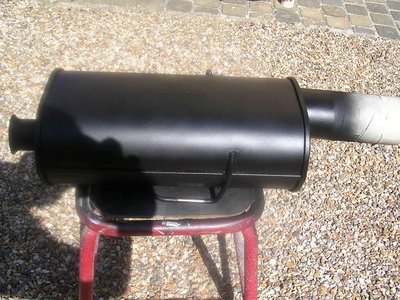

Le silencieux :
Commentaire: silencieux Remus
silencieux.JPG [ 81.65 Kio | Vu 967 fois ]
Et une fois en place... reste plus qu'a donner un tit coup de chiffon dessus... :inlove:
Commentaire: silencieux Remus posé
silencieux posé.JPG [ 48.12 Kio | Vu 967 fois ]

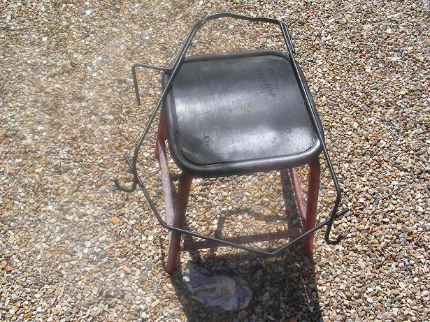

Ensuite panier de roue de secours...
Commentaire: panier propre
Panier.JPG [ 117.22 Kio | Vu 967 fois ]
j'ai pas fait de photo une fois remis en place... vous m'en voudrez pas...

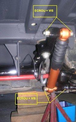

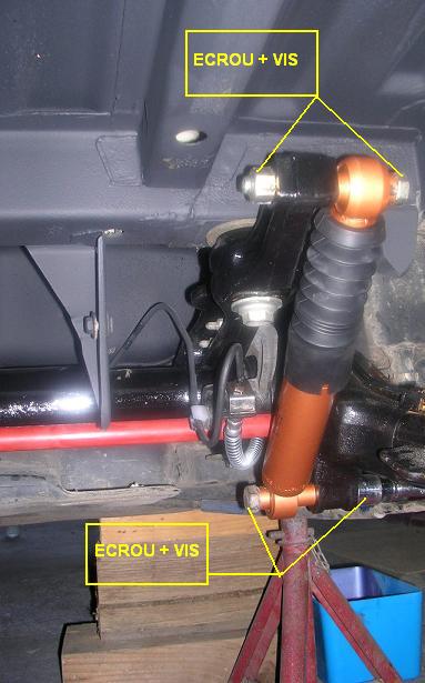

Bon allez... pour toi et tes amortisseurs arrières !!! :cagoule:
Tout d'abord tu dois mettre ta voiture le "cul en l'air" à l'aide d'un cric et de cales ou chandelles... au choix... il faut que les deux roues ne touchent plus le sol...
Tu n'est pas obligé de déposer les roues, c'est toi qui vois...
Ensuite tu prends 2 clés de 18 et 2 clés de 21 la forme des clés à ta convenance...
Dans mon cas clé à "pipe" ou "tube" + clés plates...
Tu mets un peu de dégrippant sur les filetages...et puis tu désserres les écrous...
comme sur la photo:
Commentaire: amortos
DSCN3510.JPG [ 45.17 Kio | Vu 932 fois ]
Ensuite tu sors les vis, tu les nettoies et tu n'as plus qu' à positionner le nouvel amortisseur et vérifiant de bien mettre le bossage en bas...!!!
Tu renfile les vis et tu approche les écrous...
Tu fais pareil pour l'autre côté...
Ensuite tu mets deux grosses cales de bois sous tes roues arrières et tu redessent la voiture dessus en ayant pris garde de bien caler tes roues avant pour ne pas que la voiture avance ...
Une fois la voiture posée de tout son poid sur les cales de bois, tu finis le serrage de tes écrous...
Après ça... Zouuuu c'est fini....
T'as plus qu'à aller tester tes amortisseurs, mais avec prudence...
Voilà voilà.... t'es content ???? :xsi:
