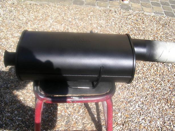

Le silencieux :
Et une fois en place... reste plus qu'a donner un tit coup de chiffon dessus... :inlove:

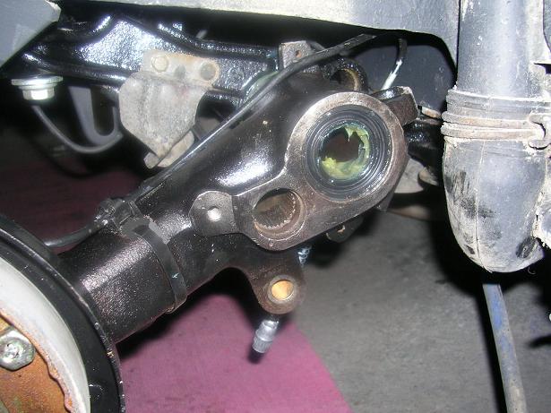

Tout d'abord tu dois mettre ta voiture le "cul en l'air" à l'aide d'un cric et de cales ou chandelles... au choix... il faut que les deux roues ne touchent plus le sol...
Tu n'est pas obligé de déposer les roues, c'est toi qui vois...
Ensuite tu prends 2 clés de 18 et 2 clés de 21 la forme des clés à ta convenance...
Dans mon cas clé à "pipe" ou "tube" + clés plates...
Tu mets un peu de dégrippant sur les filetages...et puis tu désserres les écrous...
comme sur la photo:
Ensuite tu sors les vis, tu les nettoies et tu n'as plus qu' à positionner le nouvel amortisseur et vérifiant de bien mettre le bossage en bas...!!!
Tu renfile les vis et tu approche les écrous...
Tu fais pareil pour l'autre côté...
Ensuite tu mets deux grosses cales de bois sous tes roues arrières et tu redessent la voiture dessus en ayant pris garde de bien caler tes roues avant pour ne pas que la voiture avance ...
Une fois la voiture posée de tout son poid sur les cales de bois, tu finis le serrage de tes écrous...
Après ça... Zouuuu c'est fini....
T'as plus qu'à aller tester tes amortisseurs, mais avec prudence...
