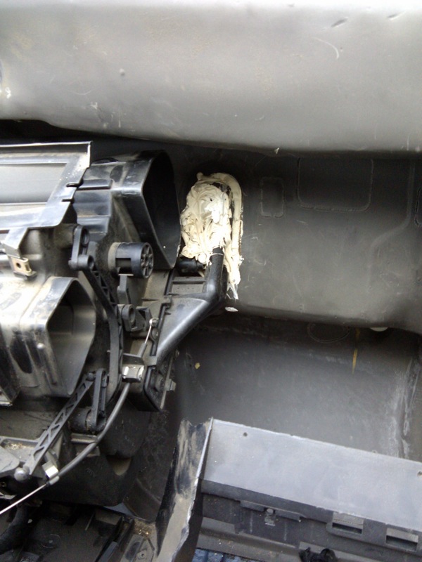

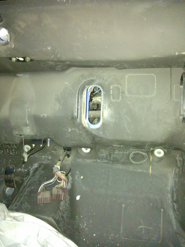

Ca fait un moment que je suis sur cette histoire de radiateur de chauffage (relou !).
Pour justifier ce délai j'ai dû déposer sièges, moquette, tableau de bord (biensûr), admission, et c'est bien la dépose/repose du tdb qui est une misère sans nom.
Il reste du silicone ?
C'est mieux comme ça.

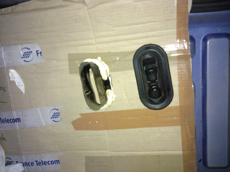

Bague depassage vs bout de caoutchouc siliconé.

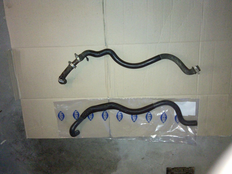

L'ancienne durite a été réparée car elle a dû se percer.
Alors voilà :
- le radiateur de chauffage est remplacé,
- la durite qui va du calorstat au radiateur de chauffage changée
- la vidange du liquide de refroidissement est réglée

Le mec aurait mieux fait d'acheter la pièce chez peugeot plutôt que de mettre un tube de silicone.
Cette bague coûte 15euros , et il a dû galérer à monter son radiateur sans elle.
