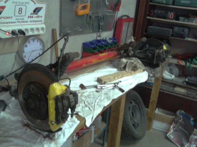

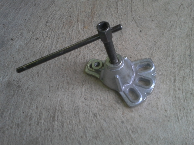

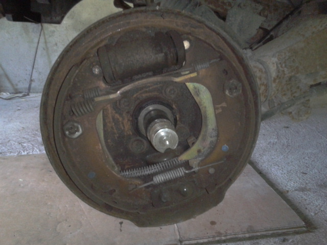

En pesant le pour et le contre,j'opte finalement pour un train arriere à disques,mes tambours ont de l'usure et rouillés ,j'en ai pour un bon 300€de remise en etat en le faisant moi meme,pour ce prix là j'ai degoté un train à disques complet avec le freinage :)
Quelques photos !
Commentaire: Extracteur à tambours
2014-09-30 18.36.53.jpg [ 135.89 Kio | Vu 3417 fois ]
Commentaire: Ar droit bien malade
2014-09-30 18.36.23.jpg [ 115.27 Kio | Vu 3417 fois ]
Commentaire: Le nouveau train à disques
2014-10-01 19.13.57.jpg [ 131.17 Kio | Vu 3417 fois ]

Pour le tambour ,c'est bien le roulement qui etait grippé sur la fusée ,j'ai du metre 1metre de rallonge pour tourner la vis de l'extracteur :cagoule: !

Pas mal le train arriere a disque. Effectivement, roulement collé, il risquait pas de sortir ton tambour ;)

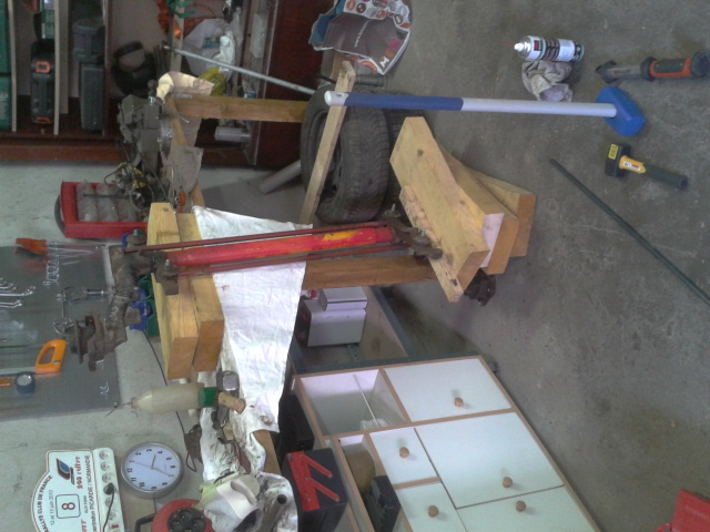

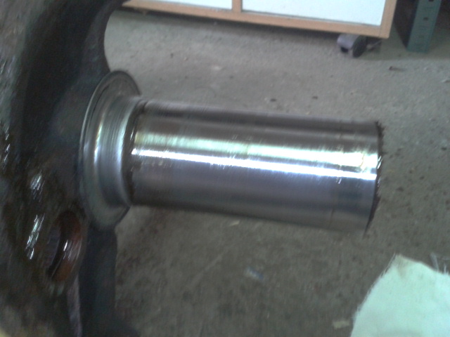

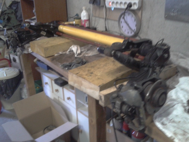

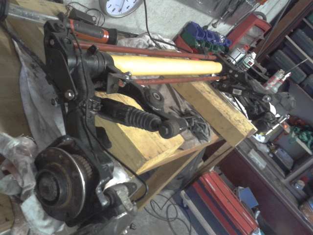

Je viens de finir le demontage du nouveau train arriere,le demontage des barres de torsion fut encore un grand moment lol....completement grippées j'ai arrosé de degrippant et du taper avec une grosse masse pour que ca sorte enfin :) et la bonne surprise: les axes et les roulements sont nickels ! Je vais juste changer les joints cache poussieres coté barre stab qui se sont dechires au demontage et peinture et un bon graissage de tout ca et ca sera comme neuf :bien:
2014-10-01 19.13.57.jpg [ 131.17 Kio | Vu 3270 fois ]
Commentaire: Demontage des barres à la masse...
2014-10-08 15.35.23.jpg [ 134.55 Kio | Vu 3270 fois ]
Commentaire: Axes de bras impecables !
2014-10-08 16.29.00.jpg [ 97.75 Kio | Vu 3270 fois ]

C'est top si tout est en bon état :kakashi:
Les barres de torsions, c'est toujours marrant à sortir la première fois :cagoule:
J'avais déja galéré sur ma 205 et ca s'était déja fini à coup de masse :cagoule:

Si ca n'a jamas été démonté et regraissé,c'est souvent comme ca :? sinon je te fourni la masse adéquat si tu veux :mrgreen:
 Sujet du message: Re: [olivfF2000],106 xsi 1400
MessagePosté: Jeudi 09 Octobre 2014 22:26
Messages: 506
On avait chauffer un peu pour les miennes, la première était sortie facilement par contre la deuxième on a bien mis 30-45 min à la sortir en essayant toutes les méthodes!
Le ptit coup de graisse au remontage ne fait pas de mal :cagoule:
MessagePosté: Jeudi 09 Octobre 2014 22:45
Messages: 97
Localisation: 91
j'ai mis 4 jours....à mettre du dégrippant,laisser agir,cogner dessus,remettre du dégrippant :yeux: :ptdr:

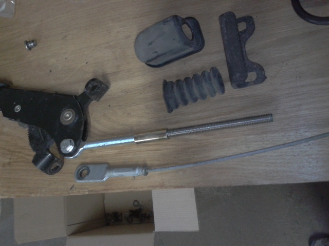

Le train arrière enfin terminé et là installé sur l'auto,j'ai du re-régler la hauteur de caisse,j'ai en meme temps découvert que les amortos de 106s16 sont plus courts que ceux de xsi :? quelques photos,j'ai réussi aussi à modifier la commande de frein à main :jap: Là je suis bloqué ,j'attends mes amortos avant ,des Bilsteins commandés chez NSB ,je dvrais les recevoir la semaine prochaine,en attendant,remplacement des joints spi de boite,des rotules de direction et les nouvelles durits de frein avant :bien:
2014-10-14 09.20.38.jpg [ 114.36 Kio | Vu 2933 fois ]
2014-10-14 09.22.01.jpg [ 147.86 Kio | Vu 2933 fois ]
2014-10-14 18.06.32.jpg [ 101.33 Kio | Vu 2933 fois ]
