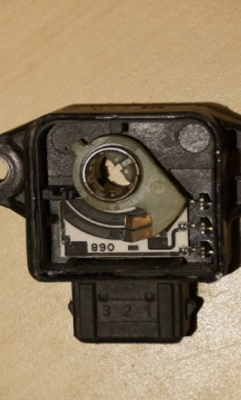

Quand tu mesures aux bornes du capteur, connecteur débranché, c'est une résistance.
Entre 1 et 2 valeur fixe: 2500 ohms
Entre 1 et 3 puis 2 et 3 valeur qui change quand tu ouvres le papillon.
Tu as des variations de tension et de résistance, ton capteur papillon est à changer.
Capt_Pap.png [ 546.96 Kio | Vu 9978 fois ]
Sur la photo, on peut voir l'usure des pistes résistantes.
Donc si entre 1 et 3 puis 2 et3 les valeur changent en ouvrant le papillon, c'est que j'ai des variations de tensions et de résistances, mon capteur est défectueux ?
Et entre 1 et 2 je dois avoir une valeur fixe de2500ohms ?
Merci de ton aide
 Sujet du message: Re: [Bender010] 106 xsi 1.4 1993
MessagePosté: Mercredi 01 Mars 2017 23:38
Les valeurs de tension et de résistance doivent varier linéairement sans à-coups ni coupure.
Entre 1 et 2 valeur environ 2500 ohms.
Refais les essais, mais pour moi, ton capteur est HS.
