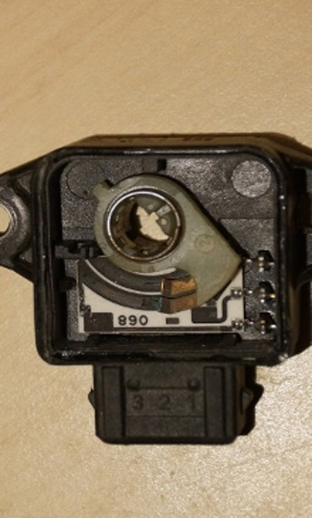

Jack 49 a écrit:
les essais que tu as fait semblent indiquer que le problème viendrait du capteur de papillon.
Avec un multimètre mesure la tension qu'il y a entre le fil n°3 et la masse (mesure à faire contact mis, moteur arrêté).
tu dois avoir : 0,7V. papillon fermé et environ 4,5V. pleine ouverture et entre les 2 positions la tension doit varier régulièrement.
Tu peux aussi mesurer( moteur arrêté ,contact coupé et connecteur débranché) entre les bornes 2 et 3 du capteur pap. la valeur de la résistance et sa variation sans à-coups entre ralenti et pleine charge.
Si tu n'as pas de variation linéaire, le capteur pap.est sans doute HS.
Le capteur pap. étant un potentiomètre, l'usure des pistes résistantes est la cause du dysfonctionnement.
Merci de l'astuce.
Donc du coup j'ai mesurer la tension du fil 3 :
papillon fermé j'ai: 0.68
Papillon ouvert : 4.58
en ouvrant progressivement le papillon les valeur progresse jusqu'à obtenir 4.58V.
Par contre quand j'ouvre progressivement le papillon et que j'arrive vers 2.40V, la tension descend a 1.90 voir moins puis remonte.
est ce que cela est normal ?
tension sur le capteur avec fil 2 ou 3 et masse je n'ai rien obtenu.
Est ce que cela veux dire qu'il est KO ou que j'ai mal pris la tension, car les chiffre ne bougaient pas.
Merci de l'astuce.

Alors je ne sais pas si j'ai bien pris la tension du capteur.
Mais en mettant la masse sur le 1 et sur 2 j'obtient juste 1.8 papillon fermé, mais en l'ouvrant rien ne se passe.
Et le 1 et 3 j'obtient 2.4. papillon fermé puis en l'ouvrant progressivement j'obtiens des valeur un peu aléatoire.
 Sujet du message: Re: [Bender010] 106 xsi 1.4 1993
MessagePosté: Mercredi 01 Mars 2017 21:33
Quand tu mesures aux bornes du capteur, connecteur débranché, c'est une résistance.
Entre 1 et 2 valeur fixe: 2500 ohms
Entre 1 et 3 puis 2 et 3 valeur qui change quand tu ouvres le papillon.
Tu as des variations de tension et de résistance, ton capteur papillon est à changer.
Sur la photo, on peut voir l'usure des pistes résistantes.
Donc si entre 1 et 3 puis 2 et3 les valeur changent en ouvrant le papillon, c'est que j'ai des variations de tensions et de résistances, mon capteur est défectueux ?
Et entre 1 et 2 je dois avoir une valeur fixe de2500ohms ?
Merci de ton aide
MessagePosté: Mercredi 01 Mars 2017 23:38
Les valeurs de tension et de résistance doivent varier linéairement sans à-coups ni coupure.
Entre 1 et 2 valeur environ 2500 ohms.
Refais les essais, mais pour moi, ton capteur est HS.

Du coup j'ai enlever le capteur position papillon nettoyer un petit coup remis de la bombe connectique puis j'ai aussi frotté le + de la cosse de la batterie au maitre cylindre.
Maintenant depuis 100km environs je n'ai plus de diagnostique qui apparait, et j'ai une impression de pédale d'accélération plus ferme qu'auparavant.
J'espère que ça ne reviendra pas.
Puis pour mon compte tour qui bloquait à 3000tr, j'ai juste ouvert le compteur et bouger l'aiguille. Au début elle fait de la résistance, mais maintenant elle marche niquel.
Merci pour votre aides en tous cas.
