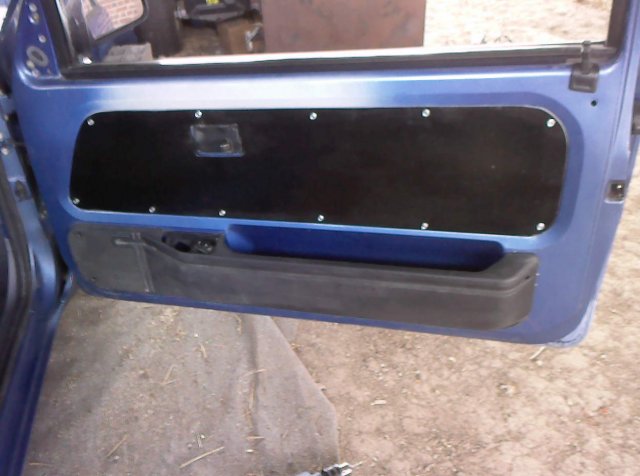

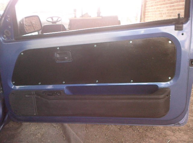

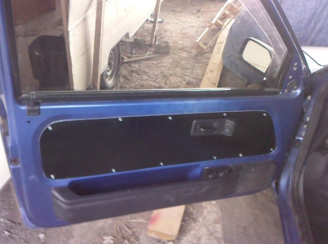

Panneaux de porte version finale en attendant mieux peut etre plus tard, ce n'est pas une priorité :jap:
Donc noir avec plus de vis pour pas que ca vrille, c'est quand meme nettement mieux, hein Victor :p1
Désolé pour la qualité horrible, mais j'ai que mon tél pour faire les photos en ce moment :(

AH!!!!! C'est vachement plus beau en noir :buzz:
Mon jouet :inlove:
