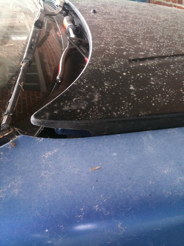

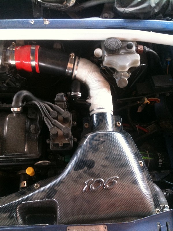

A midi, j'ai fais deux petites choses.
Vu que j'ai de la bande pour isoler le collecteur (d'ailleurs, il faudrait que je me bouge les fesses pour le faire), j'en ai profité pour faire la tubulure d'admission. En gros, ca sera ca de moins qui chauffera, l'air sera peut etre un peu plus frais.
Puis j'ai surélevé un peu le capot et enlevé le joint en mousse pour faire en sorte que l'air chaud puisse s'extraire du compartiment moteur.

ah tiens, c'est pas une mauvaises idée le coup de la bande :)
MessagePosté: Mercredi 08 Juin 2011 15:06
ADMIN Technique
Messages: 2806
J'ai piqué l'idée aux Jap, c'est assez courant sur leurs prépas d'isoler l'admi et le morceau de ligne d'échappement qui passe en dessous du réservoir (pour éviter que la température de l'essence grimpe).
