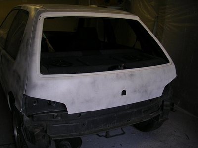

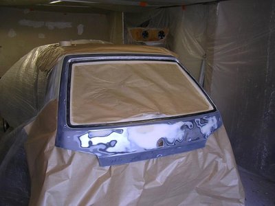

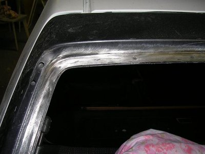

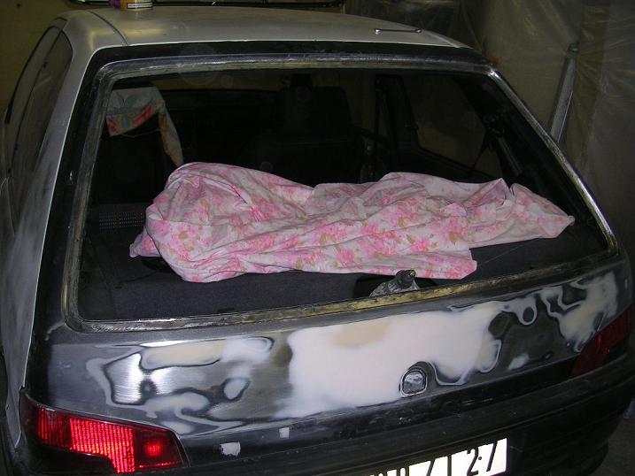

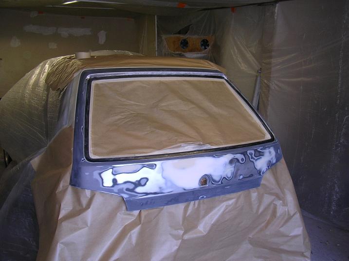

Comme promis voici quelques détails ... :cagoule:
L'ancien proprio de ma xsi avait fixé un 3ème feu stop que j'ai retiré dès la voiture arivée à la maison... cet imbécile avait mis des vis trop longues, ce qui a créer plusieurs petits points de fuite au niveau de la lunette arrière... résultat, c'est pour ça que le bas de mon hayon commençait à rouiller légèrement...
J'ai donc décollé la lunette arrière et j'ai gratté, poncé et traité tout le tour...
Ensuite re-ponçage, masquage et mise en apprêt...

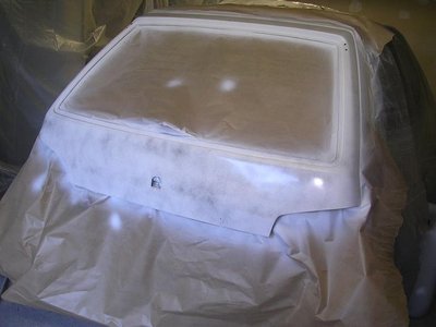

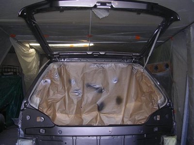

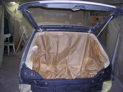

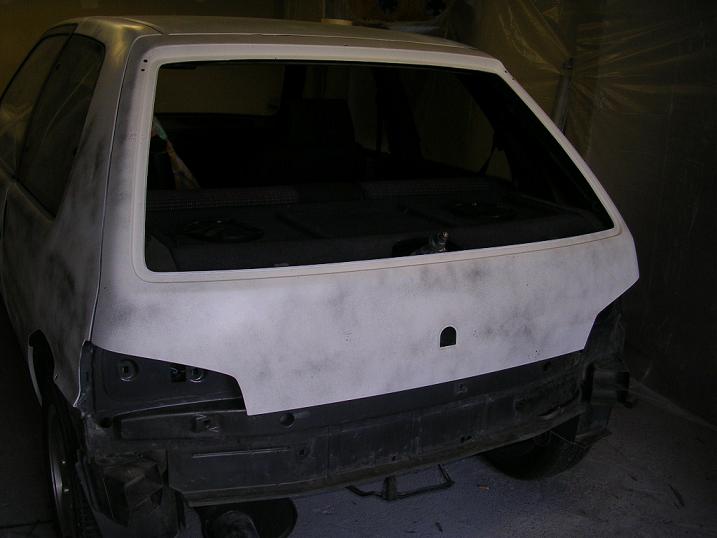

Mise en apprêt et application guide de ponçage...
Puis ponçage et masquage pour peindre les intérieurs...

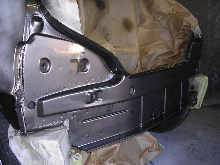

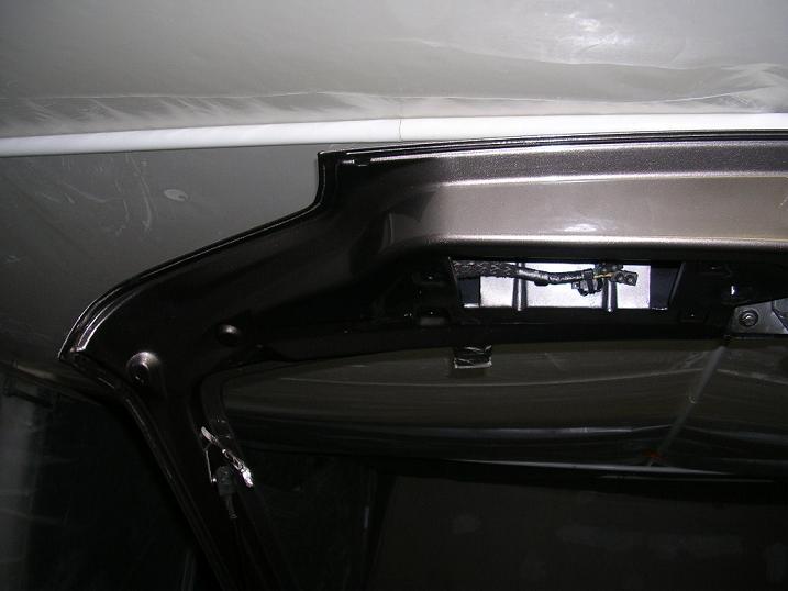

Puis mise en peinture de l'intérieur du coffre, du hayon et de la jupe arrière...
 Sujet du message: Re: INFFRAMAN / 106XSI de 1992 C'EST REPARTI !!!!
MessagePosté: Dimanche 17 Octobre 2010 13:33
Messages: 1519
Localisation: 27
peinture et vernis...
Inutile de préciser qu'on ne voit pas bien la couleur sur les photos :cagoule:
Voilà pour aujourd'hui...
Je suis bien content que ça avance....
