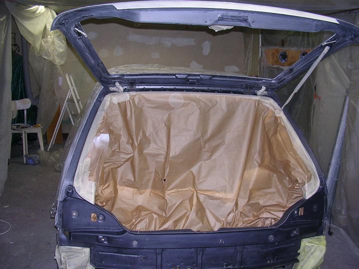

Comme promis voici quelques détails ... :cagoule:
L'ancien proprio de ma xsi avait fixé un 3ème feu stop que j'ai retiré dès la voiture arivée à la maison... cet imbécile avait mis des vis trop longues, ce qui a créer plusieurs petits points de fuite au niveau de la lunette arrière... résultat, c'est pour ça que le bas de mon hayon commençait à rouiller légèrement...
J'ai donc décollé la lunette arrière et j'ai gratté, poncé et traité tout le tour...
Commentaire: hayon xsi
DSCN3803.JPG [ 58.58 Kio | Vu 955 fois ]
Commentaire: hayon poncé
DSCN3804.JPG [ 53.51 Kio | Vu 955 fois ]
Ensuite re-ponçage, masquage et mise en apprêt...
Commentaire: hayon xsi masqué
DSCN3805.JPG [ 49.8 Kio | Vu 955 fois ]
 Sujet du message: Re: INFFRAMAN / 106XSI de 1992 C'EST REPARTI !!!!
MessagePosté: Dimanche 17 Octobre 2010 13:31
Messages: 1519
Localisation: 27
Mise en apprêt et application guide de ponçage...
Commentaire: hayon xsi en apprêt
DSCN3806.JPG [ 40.69 Kio | Vu 955 fois ]
DSCN3807.JPG [ 38.61 Kio | Vu 955 fois ]
Puis ponçage et masquage pour peindre les intérieurs...
Commentaire: intérieur coffre masqué
DSCN3808.JPG [ 69.21 Kio | Vu 955 fois ]

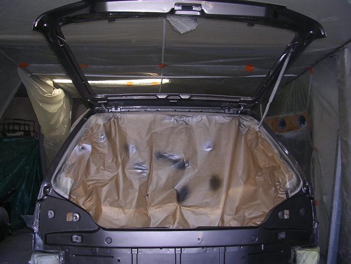

Puis mise en peinture de l'intérieur du coffre, du hayon et de la jupe arrière...
MessagePosté: Dimanche 17 Octobre 2010 13:33
Messages: 1519
Localisation: 27
peinture et vernis...
Commentaire: peinture jupe arrière xsi
DSCN3809.JPG [ 62.23 Kio | Vu 955 fois ]
Commentaire: peinture hayon xsi
DSCN3810.JPG [ 58.85 Kio | Vu 955 fois ]
Inutile de préciser qu'on ne voit pas bien la couleur sur les photos :cagoule:
Voilà pour aujourd'hui...
Je suis bien content que ça avance....
