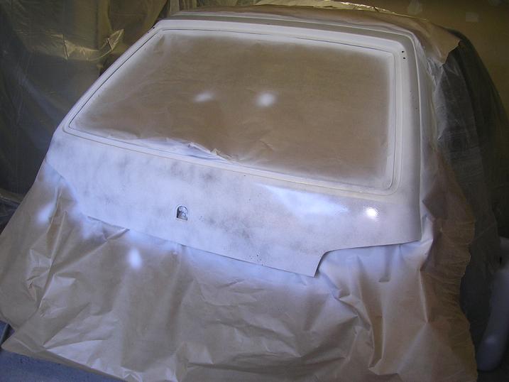

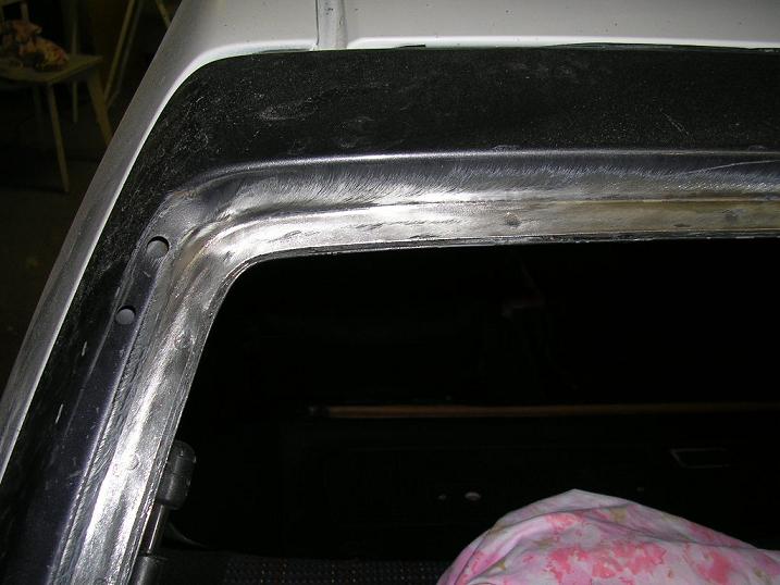

Comme promis voici quelques détails ... :cagoule:
L'ancien proprio de ma xsi avait fixé un 3ème feu stop que j'ai retiré dès la voiture arivée à la maison... cet imbécile avait mis des vis trop longues, ce qui a créer plusieurs petits points de fuite au niveau de la lunette arrière... résultat, c'est pour ça que le bas de mon hayon commençait à rouiller légèrement...
J'ai donc décollé la lunette arrière et j'ai gratté, poncé et traité tout le tour...
Commentaire: hayon xsi

Ensuite re-ponçage, masquage et mise en apprêt...
Commentaire: hayon xsi masqué
DSCN3805.JPG [ 49.8 Kio | Vu 884 fois ]

Mise en apprêt et application guide de ponçage...
Commentaire: hayon xsi en apprêt
DSCN3806.JPG [ 40.69 Kio | Vu 884 fois ]
DSCN3807.JPG [ 38.61 Kio | Vu 884 fois ]
