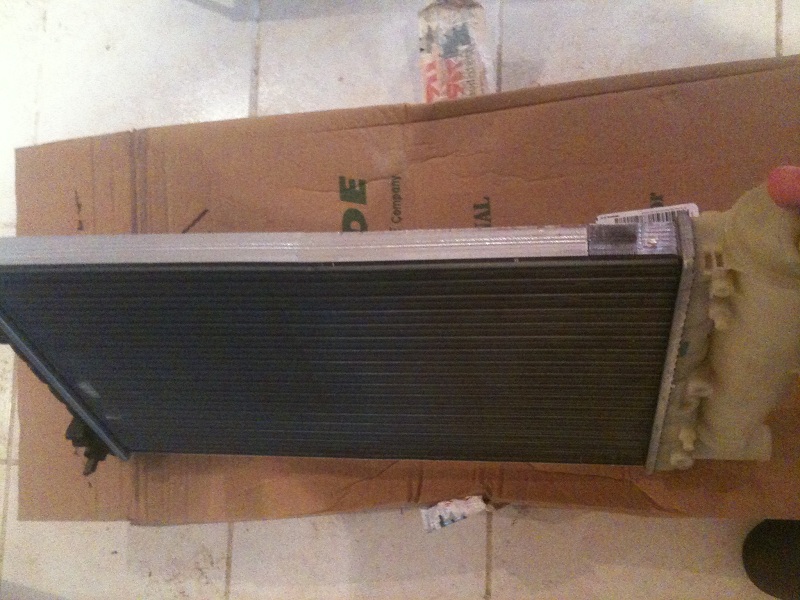

Vu que dimanche dernier elle a quand meme pas mal chauffé pour la température extérieur (95° pour le LDR environ), j'ai pris un nouveau radia.
Il vient de chez "Tri compétition", radiateur de Saxo Challenge pour 79€, donc bien moins cher que chez Oscaro ou quand on commande des 1L6 BVA on se retrouve avec des Valéo "24mm" quand on a de la chance car la dernière fois, j'avais recu qu'un "22mm".
Donc celui là est bien un 30mm en alu (pas de cuivre), mais pour le prix, on va pas se plaindre.

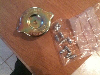

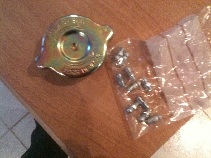

Et le bouchon qui va avec taré à 1,3 bars ainsi que des graisseurs pour le train arrière (il faut percer et tarrauder les bras).
IMG_0377.JPG [ 171.89 Kio | Vu 1239 fois ]
Par contre, vu que l'admi dynamique repose sur le radia, qu'est ce que je peux mettre entre le radia et l'admi pour éviter les frottements ? Sur l'XT, il y a une sorte de protection, mais sur l'XSI, nada ... :bbah:

J'ai exactement le même radia mais je l'ai eu a 142€ si j'avais eu le lien avant ...
Pour ton admi il me semble que j'avais un système avec des rilsans il y avait 0.5 cm entre l'admi et le radia. Sa suffit sa n'a jamais déformé mon écope et pas de frottement .
Apparemment les powerflex sur le train avant sa vaut pas le coup , sa se déchirent rapidement. Je voulais en prendre aussi mais je prendrais les kit de réparation sur oscaro.
