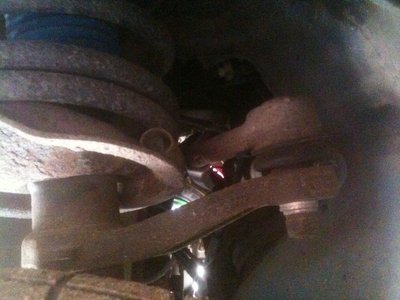

Je redescends du talus, et là, le volant doit etre à 90° pour que les roues soient droite ... Il y a un problème !
Je ressors, pensant la caisse vrillée :(
A première vue, qu'une biellette de direction tordue ! Ouf et cool ! On la remonte sur le plateau et on rentre.
Donc plutôt content d'avoir réussi a gérer la sortie et me dit qu'une biellette, c'est pas bien grave et que ma passagère n'a pas eu peur donc cool !

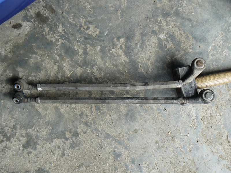

Ce matin, déjà bien plus dégoûté qu'hier, je vais la voir vite fait ! Donc a vue d'oeil, il y a quand même la biellette de direction, le bras de crémaillère de tordu. Je me demande si la tige d'amortisseur n'est pas morte aussi (je le verrai qu'au démontage, mais ça me fait bien flipper) et le train a plié un petit peu, le pneu qui est mort dans le choc donc 2 R1R a changer.
La caisse n'a pas l'air d'avoir bougée car les ouvrants n'ont pas de jeu, la roue n'a pas l'air reculée, mais bon ...
La sortie du 22 avril est plus que compromise :(
Une photo de la biellette ou l'on voit aussi le bras qui a morflé !

Et la roue avec le volant droit :
IMG_0509.JPG [ 164.95 Kio | Vu 2456 fois ]
IMG_0510.JPG [ 143.83 Kio | Vu 2456 fois ]

J'ai changé la biellette et le bras de cremaillère par un que j'avais dans mes pièces. J'ai simplement remit le soufflet de la biellette tordue qui était en bon état.
Tout a l'air droit, triangle, fusée, amortisseur donc plutot bien.
