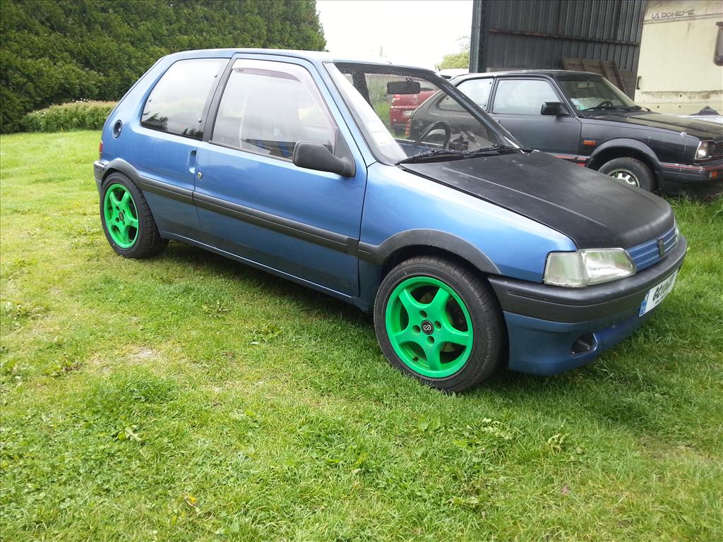

Comme je disais, ça ne va pas plaire à tout le monde ... Mais au moins, ça ne touchera plus ... Enfin, j'espère !!!
Une vue générale ...
20130516_103934_1024x768.jpg [ 202.75 Kio | Vu 2601 fois ]
Qui qui trouve ????
